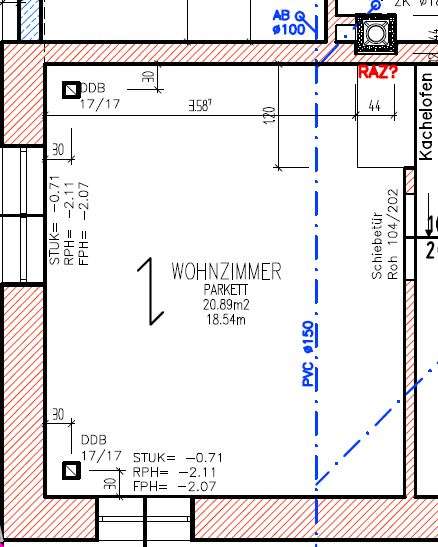

wir möchten, wie im Plan dargestellt, neben dem Kaminofen eine Wandschiebetür machen. Für die Wandschiebetür (Eclisse) ist ein Rohbaumaß von 221 x 212 notwendig. Darüber wird ein Überleger benötigt. Da wir auch die Wand über dem Kaminofen zumauern wollen, benötigen wir auch hier einen Überleger um darauf bis zur Decke mauern zu können. Jetzt stellt sich die Frage, wie wir das technisch lösen, da die Wand zwischen Kaminofen und Schiebetür nicht allzu breit ist, jedoch links und rechts davon die Überleger darauf genügend Auflage finden müssen. Weiß jemand, wie breit die Wand zwischen Kaminofen und Schiebetür mindestens sein müsste bzw. ob das technisch so überhaupt funktioniert?
Danke für eure Hilfe!

Ein Überlager benötigt 12,5 cm je Seite - Käuflich zu erwerben gibts die in 25er Sprüngen - also 100, 125,150... Bei 221cm RBL ists gerade blöd - theoretisch sollts dann 275 cm lang sein, um das Mindestauflager zu haben.
Wie dick ist die Wand? Die Überlager gibts mit 10 und 12 cm...
Und beim Kachelofen muß die Mauer also mind. 25 cm haben...
ng

bei der Wand handelt es sichum eine 12er Zwischenwand. Würde hier nicht ein Überleger mit 250 cm ausreichen? 221 (Rohbaumaß) + 12,5 (Auflage links) + 12,5 (Auflage rechts) = 246 cm.
24.4.2012  (#3)
Natürlichhab mich souverän verrechnet X-/
Mit 250 bist dabei
