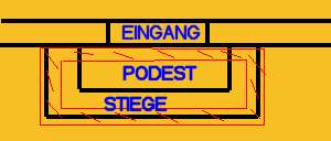

Möchte meine Eingangsstiege endlich betonieren.
Die roten Striche stellen das geplante Streifenfundament dar. Auf das werde ich dann Schalungssteine stellen. Nur, wie schale ich das ganze dann ein? Betoniert man zuerst nur die Stiege und dann tage später das Podest? oder kann man beides auch in einen Arbeitsschritt machen? Wäre für eure Hilfe dankbar.

Ich hab alles auf einmal geschalt und betoniert inkl. Rampe. Kein problem.
Wenn du das selber ned kannst, hol dir hilfe, des is schwieriger als du denkst.

Ich hab kein Fundament drunter.
Zu den Schalsteinen: Haben die Steine die richtige Stufenhöhe?

Stimmt. Die Höhe soll ja ~18cm haben.

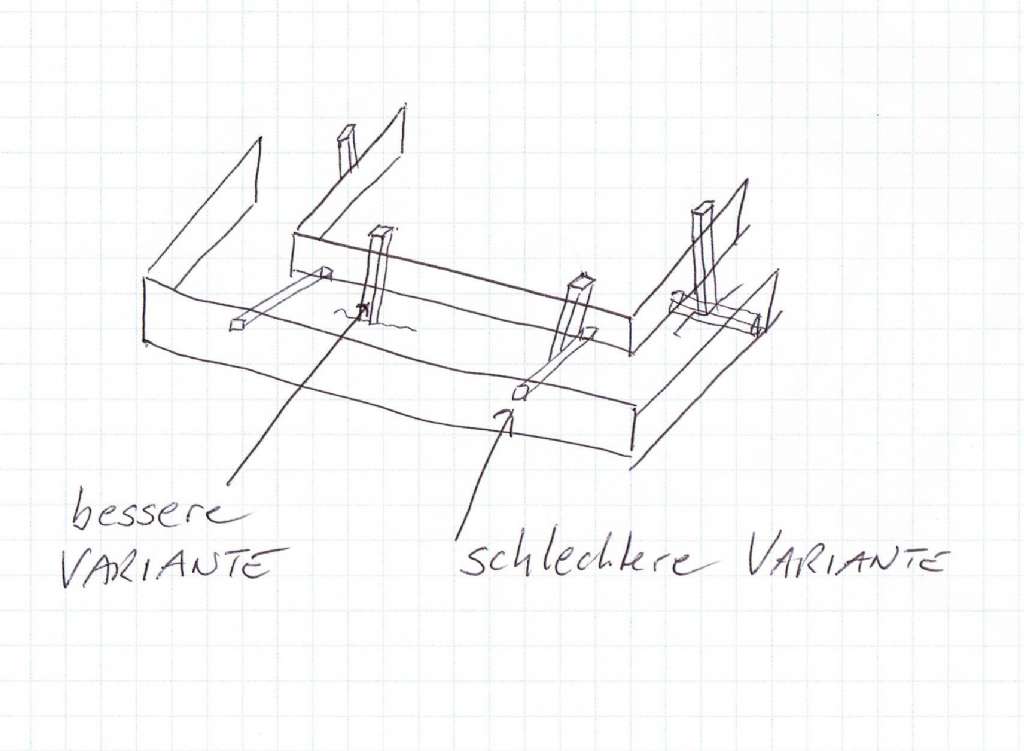

Mir geht es eher darum wie ich die Schalung vom Podest befestige ohne das es sich in den Beton von der Stiege reindrückt. Hängt die beim Betonieren quasi in der "Luft"? Das verstehe ich nicht ganz.

2 Varianten - Einmal die Pflöcke für das Podest an den Schallsteinen (Oberseite sprich Trittfläche) befestigen.
Variante 2:
Pflöcke für das Podest in die Erde schlagen und daran die Schalung befestigen.
Pflöcke danach abschneiden.
Oder herausziehen, wenn der Beton noch etwas feucht ist aber schon genug halt hat.
