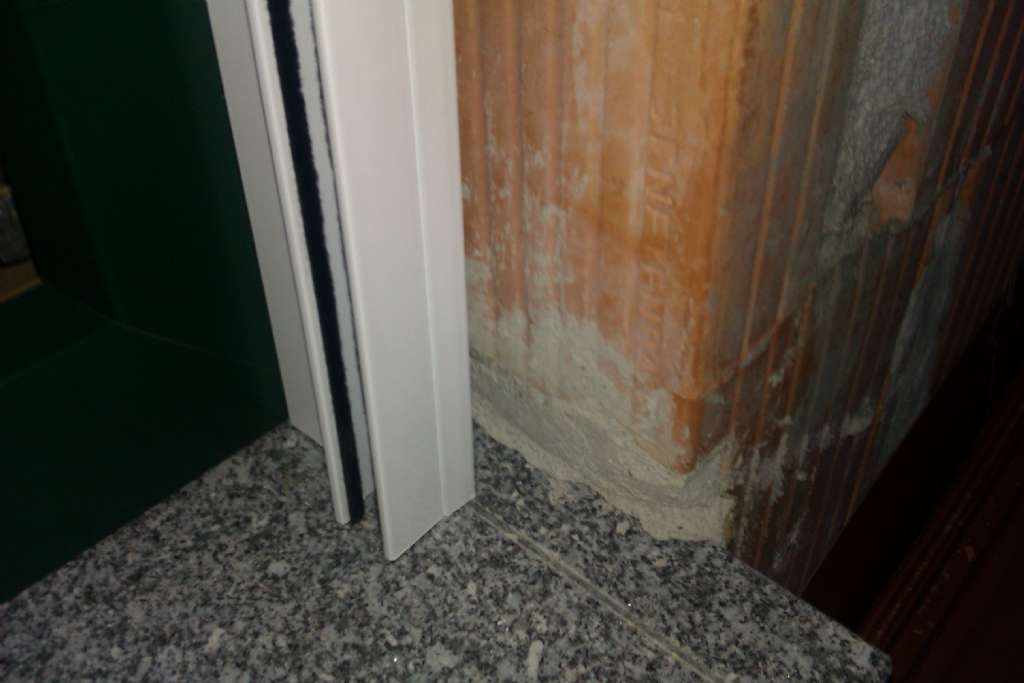

Gerade war mein Putzer bei uns und hat ein Problem mit den Rolloschienen und der Wasserrinne der Fensterbänke festgestellt.
Die Schienen sind bereits montiert und sollen dann "unterputz" sein sobald alles fertig ist.
Leider sind bei den Fensterbänken die Wasserrinnen zu weit außen gefräst, sodass diese dann unter dem Putz verschwinden würden.
Lt. dem Putzer meines Vertrauens kann es sein, dass sich der Putz dann bei Regen mit Wasser vollsaugt.
Könntet Ihr euch da eine Lösung vorstellen?
Die Fensterbänke will ich nicht mehr rausreißen.
2012/20120417765666.JPG
Die Apu Leiste wird auf die Rolloschiene geklebt, und zwar an der Stelle, wo die Nut ist.
mfg
Max

ich sehe.. - ...da noch das problem mit der seitlichen rolläden-schiene. diese liegt an der fensterbank an, aber die entwässerungsnut befindet sich nicht unter der rolläden-schiene. somit werden in diesem "U" immer ein paar tropfen wasser stehen und die rolläden im winter anfrieren. entweder öffnen diese gar nicht, oder es wird die untere dichtlippe des behanges an den seitlichen rändern mit den jahren aufgerissen.
einfache lösung: rolladenschienen demontieren, ca. 1cm mit der kappsäge abschneiden und wieder montieren. es ist technisch kein problem wenn diese kürzer sind und ein spalt zwischen fensterbank und ende der rollädenschiene ist.

19.4.2012  (#10)
rolladenschienen.. - ...bei 2mm spalt bleiben trotzdem die tropfen hängen. wenn du sie leicht demontieren kannst (von aussen geschraubt) und kappsäge zur hand hast, dann kürze sie um 1cm, das sind 15min arbeit pro fenster. wenn nicht, dann lass es. man müsste schlimmstenfalls alle paar jahre die untere dichtlippe des behanges tauschen die aber nur wenige euros kostet. das müsste man nur aus optischen gründen machen, denn wenn sie teilweise aufgrissen ist, erfüllt sie trotzdem ihre funktion, luftdicht ist ein behang sowieso nicht. die dichtlippe ist nur dafür da, dass weniger lärm beim schließen entsteht und eine alufensterbank nicht verkratzt wird beim aufsetzen des behangs. du kannst die dichtlippe auch jährlich mit gummipflegemittel für autotür-dichtungen einschmieren. das schont auch die rollädenmotoren, weil der behang nicht mehr anfriert. bei fenster wo du keine vollständige lichtdichtheit benötigst, kannst auch die endposition der motoren so einstellen, dass der behang nicht auf der fensterbank anliegt.

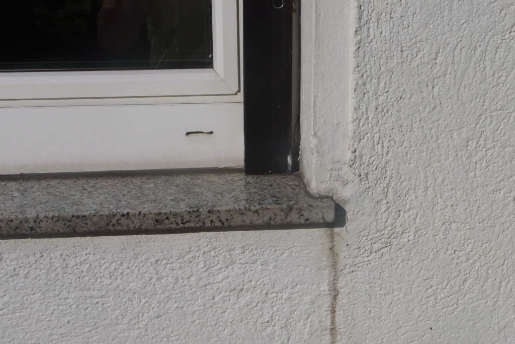

mit diesen hochzügen gilt es ja auch hauptsächlich so was zu vermeiden:
2012/20120420217906.JPG
  •  max1984
20.4.2012  (#12)
@diggler - Soetwas wie auf deinem Bild kann bei mir ja eigentlich nicht passieren, da die Rinne vorne ja noch raussieht.
