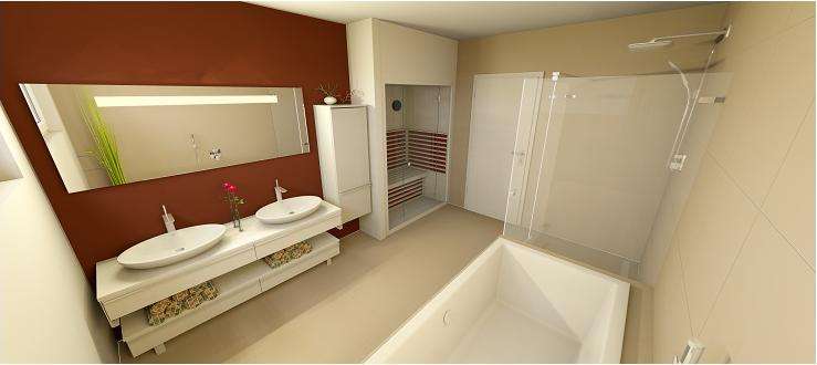

anbei die erste badplanung,...
2012/20120411120739.JPG
so wirklich vollgestopft sieht das ganze zwar nicht aus,... trotzdem träumt ja jede frau von einem richtig großen bad,... *G*
und im schlafzimmer wird ja außer dem bett nicht wirklich was stehen,...

@Mavita - WOW. Wo bekommt man so eine Plaung her? Sowas habe ich noch nie gesehen. Schaut ja wie echt aus!!!

Also ich muss ganz ehrlich sagen, ich würde es so lassen, wie es ist. Es sieht zwar am Plan mega eng aus, aber dieses badplanungs-Image finde ich persönlich wunderschön. Was würdet ihr denn mit dem zusätzlich geplanten Platz machen wollen?
Monika
@Mavita: Mit welchem Programm habt ihr das Bild rendern lassen?
Gefällt nämlich :)

Badplanungsprogramm - Vielen Dank für Eure Hilfe, also die Idee mit der Dusche steht noch immer und gut zu wissen, dass es auch umsetzbar wäre. Werde mich nächste Woche nochmals mit Badplaner zusammensetzen. Dann erzähl ich euch mit welchem Programm er gearbeitet hat, ich muss gestehen, ich weiß es nicht.

Türe und glas - Eine Kleinigkeit ist mir aufgefallen. Wenn jemand die Badtüre aufschlägt (spielende Kinder) dann brauchst in der Infrarotkabine ein neues Glas.
