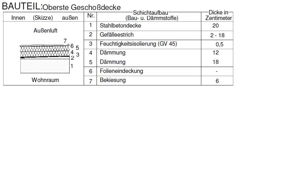

Ausschnitt aus Einreichplan -
2012/20120413295909.JPG
  •  Batman
13.4.2012  (#5)
Der Kies sollte statt dem Gefälleestrich(Punkt2) verwendet werden.

2% Gefälle sagt die Norm. Je nach Verlegeart bilden sich oft Falten in der Folie die zu relativ großen Wasserlacken führen können. Vor allem auf einem nicht harten Untergrund (zb Dämmung) kann die Folie schwer mechanisch und somit eben befestigt werden. Da wird sie oft nur aufgelegt und mit Kies beschwert.
Die Schüttung muss relativ feinkörning sein um das Gefälle herstellen zu können. Daraus ergeben sich für mich folgende Probleme:
- Die Feuchtigkeitsisolierung aufzulegen ohne die Schüttung wieder zu ruinieren ist schwierig
- Was machen bei starkem Wind
- Die Schüttung kann während der Ausführung nicht begangen werden
- Ausführungsgenauigkeit
Ich stelle es mir schwierig vor. Vielleicht gibt es ein paar Tricks die ich nicht kenne - aber ich bin skeptisch und würde davon abraten.
