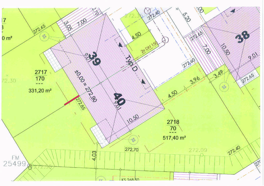

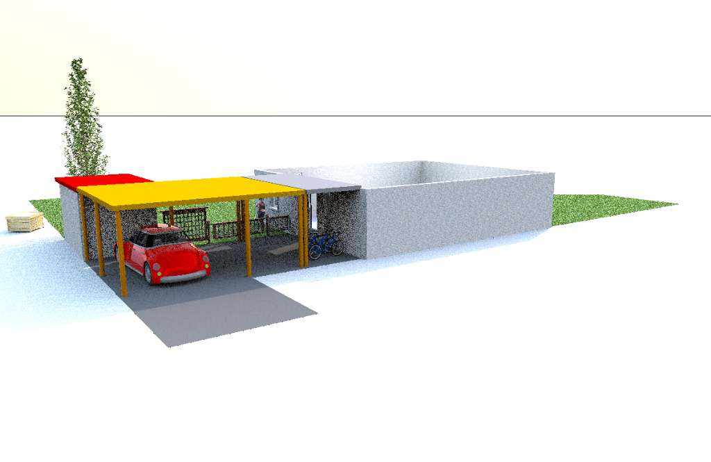

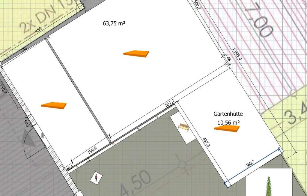

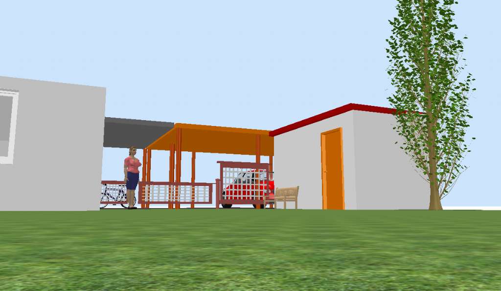

Ich bräuchte bitte eure Meinungen/Ideen und vielleicht habt ihr Erfahrungen damit.
Wir möchten ein Carport bauen und den Hauseingang gleich damit verbinden.
Wir waren gestern bei der Gemeinde und folgendes müssen wir beachten (darum ist der Plan eher kompliziert gezeichnet):
-Carpot darf nicht größer als 35m² sein
-wir dürfen ab der Bebauungsgrenze ein Vordach machen mit 2m
-Carport und Vordach muss baulich getrennt sein (Fuge dazwischen)
-Länge Carport und Gartenhütte darf nicht 10m überschreiten
-Carport Richtung Nachbar: kann sein das wir eine Feuerschutzmauer bauen müssen, falls der Nachbar seine Garage nicht solange hat wie wir unser Carport.
Mein Vorschlag/Idee:
-Vordach Maße ca. 2,5x5m
-Carport mit ca. 5,5x5m
-zwischen Vordach und Carport eine Regenrinne montieren, damit das Wasser ablaufen kann
-Gartenhütte lt. Plan
-Steher: 2x für Vordach und an Hausmauer montieren
Ca. 7 Steher für Carport
Danke für eure Beiträge!

Huhu!
Sorry, passt leider nicht zu deiner Frage, aber mit welchem Programm hast du diese 3D Ansichten gemacht? emoji
Danke & glg,
Michi
  •  Häuslbauerin1
30.3.2012  (#2)
Sweet Home 3D ist ein einfaches und eigentlich zum gestalten für Wohnungen gedacht.
