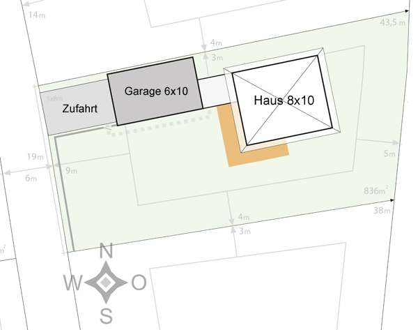

Unsere Lösung schaut so aus:
2012/20120327633952.PNG
Links ist die Garage (bis zur Grundstücksgrenze), der Mittelteil hat die gleiche Höhe wie die Garage und darin sind eine Schleuse und der Eingangsbereich untergebracht und rechts sind es dann 2 Stockwerke.
Maße vom Grundstück: 21m x 35m

ich würde es ein bißchen anders machen - Wenn ich den Plan so ansehe, hätte ich ein paar Anmerkungen:
Garage extrem weit hinten. Ich kann dir aus eigener Erfahrung sagen (Einfahrt 8m), es ist zwar schön zusätzlichen Parkplatz zu haben, aber im Winter wirst wahnsinnig beim Schneeräumen. Weiters kostet dir das den halben Garten und die Einfahrt pflastern oder asphaltieren kostet ein Vermögen.
Ausserdem bist du ostseitig sehr nah beim Nachbarn und fürs Licht solltest du da aber relativ viel Fenster hinbringen. Im Südosten, eigentlich ideal für die Fenster bist du mit dem Haus relativ schmal. Da würde sich eine breite Fläche mit Pultdach und weitem Dachüberstand anbieten. Im Sommer nicht zu heiß und im Frühling und Herbst ganz guten Solaren Eintrag.
Die Südwestseite wird im Sommer zur Heizung. Wenn du hier die Fensterflächen geplant hast, solltes du unbedingt eine gute Beschattung vorsehen.
Ich würde die Garage nach vor rücken und das Haus dahinter quer anbauen und mich nach Süden öffnen und hinten relativ dicht machen, da Nordseite. Das mit der generellen Positionierung des Hauses ist natürlich bzgl. Garten schwierig.

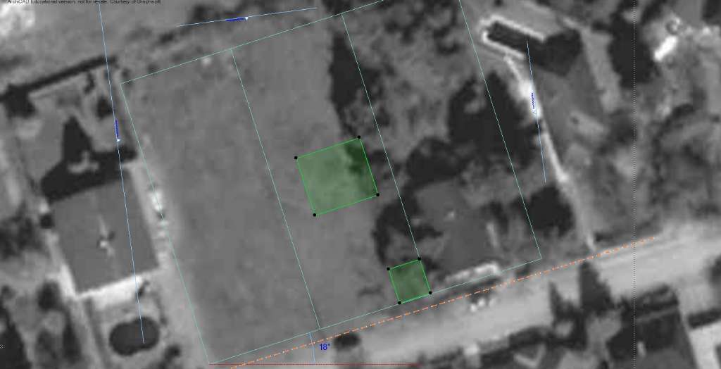

Was denkt ihr über die folgende Platzierung des Hauses(in der Mitte, leicht mehr nach Osten) und Garage (vorne):
2012/2012032740584.JPG
  •  chris5020
27.3.2012  (#9)
Osten - Bei der mittigen Platzierung im Osten muss man natürlich noch klären, wie das hier mit den Bäumen ist.
Ich hoffe mal die können weg, denn beim Vorschlag von dvp würde hier bis Mittag ziemlich viel Schatten von denen auf das Haus fallen, ebenso vom östlichen Haus.
Weiter vor zur Grundgrenze hätte da einige Vorteile:
1.) kurze Zufahrt
2.) schöner großer geschützter Garten
3.) kurzer Weg Garage zum Haus
Die Aussicht gegen Osten wäre war nicht besonders, durch das Nachbarhaus, aber die Sonne kommt bald am Vormittag.
Hängt natürlich davon ab, wie befahren die Strasse ist

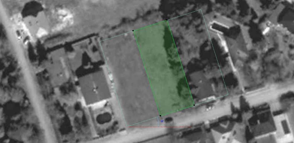

Meine Ausrichtung -
2012/20120328766368.JPG

unser grundstück ist wie eures. dh süden an der strassenseite. vorne kommt der autoabstellplatz und danach das carport u. der schuppen hin (ende schuppen ist nach ca 15 m vd grundgrenze entfernt). dann sind ca 10 m abstand, dort ist die vordere mauer des hauses bzw. nach 5 m beginnt die terrasse. klar, ein stückerl zwischen carport und haus ist nicht überdacht, aber das haben wir jetzt auch so und ist kein problem. so haben wir einen südgarten und einen nordgarten. der südgarten ist größer. die wirklich heißen tage sind weniger als die "normalen", übers jahr betrachtet. wir kriegen eine ostterrasse auf ca. der hälfte der hauslänge u auf der vorderseite eine von genau süd nach genau west (die hausecken sind exakt die himmelsrichtungen). im norden kommt schon mal ein punktfundament, wir vermuten dass wir dort auch eine terrasse brauchen werden. für die heißen tage also.
das haus wird "länglich". einfach weil das grundstück sehr schmal ist (16m), war nicht einfach einen grundriss der gefällt zu finden, aber auch nicht unmöglich. mussten uns nur von sämtlichen fertigteilhausgrundrissen versabschieden und selber planen.
wir haben jetzt ein häuschen mit nordterrasse, dh sonne am morgen bis 10.30 und dann erst wieder im hochsommer abends. eine zusätzliche terrasse im garten wo wir mittags- und abendsonne haben. beides hat sich bewährt. die zweite terrasse kam erst später dazu, auf dauer war uns die nordterrasse einfach zu wenig. gerade jetzt ist es uns dort einfach zu frisch. genauso im herbst. also die wohnräume nur nach nord ausrichten würde ich nicht, wenn es nicht sein muss. kann von oktober bis mai manchmal trist sein, haben die schwiegereltern so, ich beneide sie nicht.
