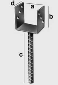

ich hab einige systeme versucht, wirklich gut hab ich keines gefunden. nun habe ich das ganze betoniert und hält jetzt bomben fest.
ich hab dann sowas genommen nur ohne den spitz. das habe ich dann angedübelt.

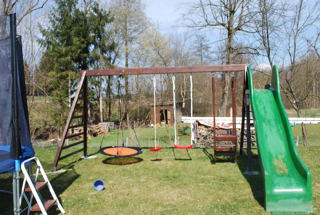

habs jetzt sicherheitshalber eingegraben - und hält bombenfest.
http://www.kraweuschuasta.at/kind/schaukel/schaukel23.jpgBildquelle: http://www.kraweuschuasta.at/kind/schaukel/schaukel23.jpg
Habs mit meinen 70 Kilo (MWST nicht enthalten :) ) getestet.
lg, Wolfgng
