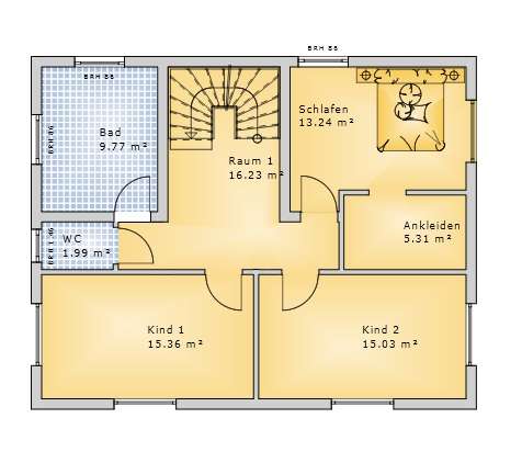

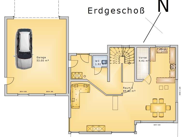

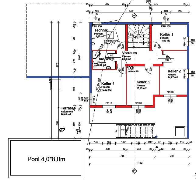

Hallo Zusammen, nach längerem stillen mitlesen und vielen hilfreichen Inputs möchte ich hier nun unseren ersten Entwurf veröffentlichen und ersuche um konstruktive Kritik und ehrliche Meinung.
Vorweg:
Grundstück ist ein Süd-Ost Hang.
Demnach wird der Keller im Süd-Osten von außen frei begehbar sein.
Nördl verläuft die Straße parallel zum Gebäude. (von südwest nach nordost)
..bin schon mal gespann
EG:
2012/20120323135250.JPG
OG:
2012/20120323650691.JPG
Keller:
2012/20120323104015.JPG
danke -
anja

die grundrichtung stimmt schon mal... die garagentüren solltest du dir überlegen (ned nur wegen der wand bei hauseingang). ich würde die türen nach außen öffenen lassen (weg von den autos) und ggf. eine mittige garagentür vorsehen, um einen durchgang zum garten zu ermöglichen (mit größerem gerät).
der eingangsbereich ist eng, da würde ich auf den vorsprung verzichten und die wand gerade lassen, ggf. vordach oder so montieren, dann hast du die chance, ein mini-bad im eg zu machen und die schife wand gerade zu belassen, ggf. die treppenwand etwas zu kürzen - dann ist das geräumiger...
die eckverglasung im westen ist ned so meins, das licht dort müsste man sich vor ort anschauen...
ich würde die speis streichen und die küche erweitern.
das extra-wc im og ist auch nicht meins, wenn, dann würde ich es über das im eg setzen und das bad schlauchförmiger machen.2 fenster im bad sind auch ziemlich unpraktisch.
  •  chris5020
23.3.2012  (#2)
grundsätzlich ganz ok - aber das mit der Tür mitten zwischen den Treppen find
ich komisch? Warum nicht in Verlängerung
des Vorratsraums? Ähnliches gilt für die in den Raum
stehende Mauer zwischen Eingang und Treppe, wie creator
schon geschreiben hat macht es das ein wenig eng.
Die Mitte im Wohnbereich ist mir etwas zu groß und
ungenutzt.
Das OG ist ok, aus der Ankleide würde ich einen
allgemein zugänglichen Schrankraum machen.
Extra-WC oben ist Geschmackssache.

.. hoppala - also zu deinen Anmerkungen:
Garagentüren breiter und nach aussen - geb ich dir zu 100% recht.
Was du in diesem Zusammenhang mit der Hauseinganstüre und der Mauer meintest kann ich nicht so recht verstehen. Denk mal, dass du meintest, dass die Garagenwand direkt beim Hauseingang quer verläuft?? Ich finde das auch nicht soooo toll, denke aber, dass wir es "grundstückstechnisch" nicht anders hinbekommen.
Der Vorsprung im Eingangsbereich ist eine Überlegung wert.
Generell haben wir im Bereich der Stiege das Problem, dass die Mauer der Stiege so weit herein reicht. Hat zwei Gründe. Erstens benötigen wir eine Möglichkeit dort Träger aufzulegen um von Garagenwand zur Stiege und weiter zur Aussenwand Küche zu gelangen.
Ausserdem reicht die Treppe auch ganz bis zum Ende dieser Mauer )Am Entwurf konnte ich das aber softwaremäßig nicht darstellen, darum ist die Stiege so "schmal" eingezeichnet.
Wir möchten auf jeden Fall, dass der Abgang zum Keller ausserhalb des Wohnbereices ist und der Aufgangn in das OG sich im Wohnbereich befindet.
Ein Minibad im EG wird von uns nicht unbedingt angestrebt.
Das Rechteck im EG Wohnbereich soll ein Kaminofen (Spartherm oä) sein. Einen solchen möchten wir als Raumteiler zwischen WZ und EZ haben.
Ich persönlich bin mit der Situation im EG auch noch nicht zufrieden und hoffe hier andere Anregungen zu bekommen, da wir schon einen Tunnelblick haben.
Extra WC im OG ist auch wieder das Problem mit der Mauer der Stiege. Hast aber sicherlich Recht, dass dort das WC direkt über der Couch im Wohnzimmer ist.
Werd mich in den nächsten Tagen damit intensiver beschäftigen.
Danke einstweilen
PS Eckverglasung im EG ist direkt im Süden und, so denken wir, nicht so verkehrt.
Speiß werden wir vermutlich benötigen, da wir sonst keine Möglichkeit haben zB Staubsauger udgl abzustellen

  •  antje
26.3.2012  (#11)
Update EG - planänderungen im eg - eure meinungen?
mauer stiege ist gekürzt - stiege reicht wieder bis ganz zur mauer vor - kann ich leider nicht zeichnen.
Durchgangsbreite von Mauer Stiege bis zur Wand Wohnzimmer ca 1,3m
evt überlegen wir noch auf der westl Seite Bereich Küche und EZ einen halben Meter vom Grundriß wegzunehmen, da der Raum in der Mitte des WZ doch relativ groß und leer ist.
2012/2012032664968.JPG
danke euch!
  •  chris5020
26.3.2012  (#12)
großzügiger - Also ich finde den neuen Entwurf deutlich großzügiger.
Der EIngangsbereich ist so sicher freundlicher, und dem Wohnraum fehlt das Eck auch nicht wirklich.
lg, Christian

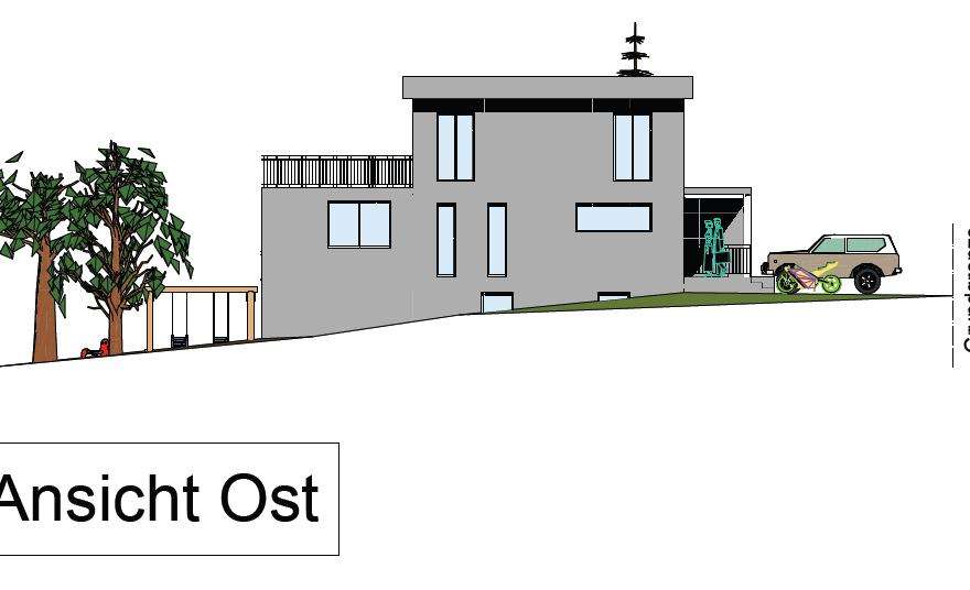

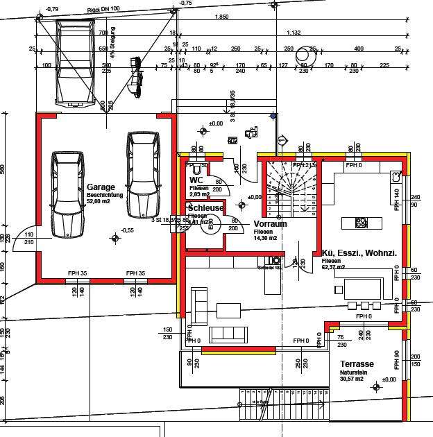

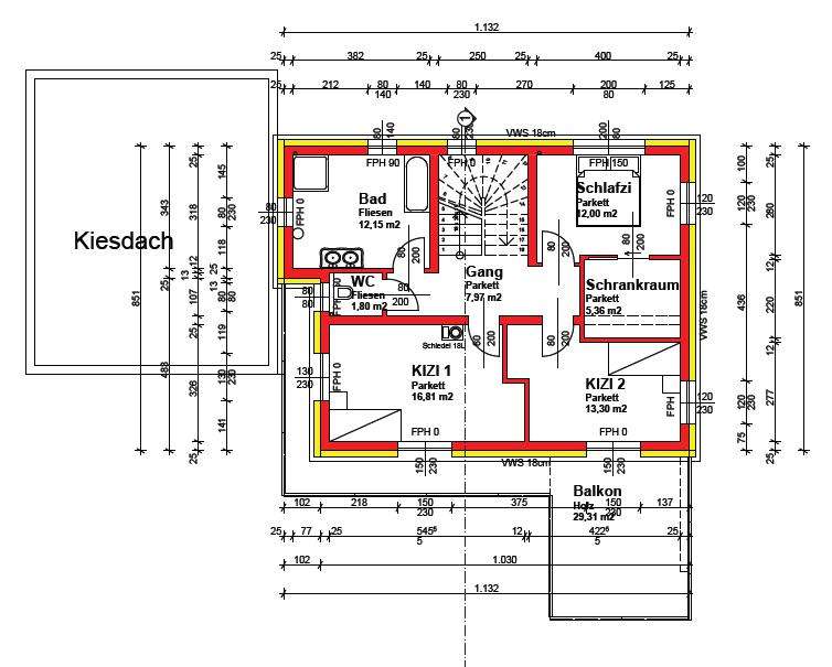

update - Hallo wiedereinmal;
nachdem ich hier sehr gute Kritiken zum ersten "Vorentwurf" bekommen habe, stelle ich nun den Entwurf ein, welchen das Bauamt mal als "Vorausinfo" bekommt.
Wür mich auch über eure Meinungen freuen - vgl mit den ersten Bildern emoji
Danke euch!
PS: Einrichtungsgegenstädne wie zb Küche, Bad dienen nur der Illustration!
EG:
2012/20120620762050.JPG
og:
2012/20120620642802.JPG
kg:
2012/20120620301921.JPG

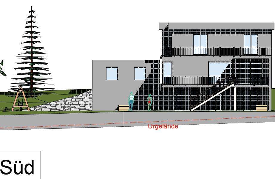

Ansichten:
2012/20120620816294.JPG
2012/20120620239528.JPG
2012/20120620646449.JPG
2012/20120620675273.JPG
  •  chris5020
20.6.2012  (#20)
Rückschritt - Irgendwie kommt mit der Entwurf im Vergleich zum Vorentwurf als ein massiver Rückschritt in der Planung vor.
Auf den ersten Blick wirkt es ganz nett, aber mir fehlt die Garderobe, oder kommt das zeug alles in die Schleuse
Den Einschnitt beim Esszimmer find ich nicht sehr praktisch,
aber vermutlich ist sonst die Terasse zu klein
im OG find ich das Zurücksetzen über der Terasse nicht gut,
wofür ist dieser Minibalkon? Mehr als für eine Rauchpause
ist der nicht wirklich gut (und zum Fensterputzen vom Klo)
Insgesamt zu viele Ecken und Vorsprünge, das war im Vorentwurf
deutlich sinnvoller.
Ist ja kaum eine Mauer in der Flucht der anderen
Auch die Anordnung der Fenster ist sehr gewöhnungsbedürftig,
warum sind z.B. die beiden Fenster im Westen nicht gleich breit
Ich hoffe ihr verbessert euch bis zum echten Plan noch
lg, chris
  •  humi
20.6.2012  (#21)
ich sehe es nicht als vortschritt und finde sehrwohl das ihr euch wesentlich verbessert habt.
das einzige was mir auch fehlt, ist eine gaderobe.
