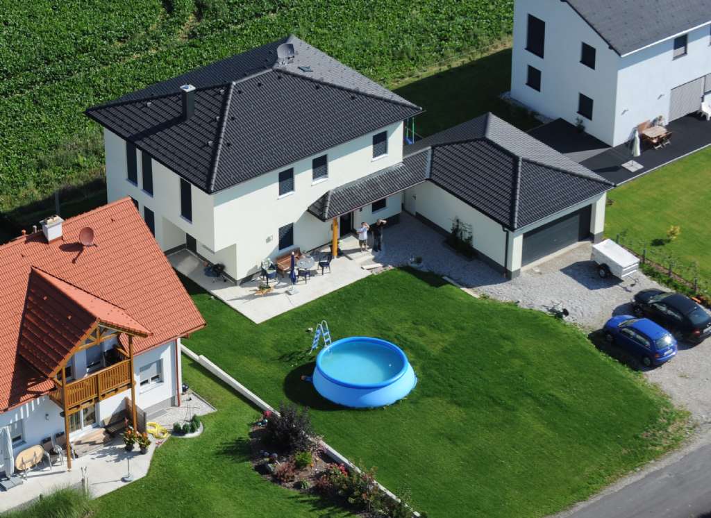

  •  goaspeda
24.3.2012  (#7)
20 Grad mit Bramac Alpendachstein -
2012/20120324635173.JPG
