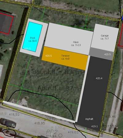

Hier mal 3 grobe Ansätze, die im Moment zur Diskussion stehen:
Variante 1:
2012/20120322544200.JPG
Garage steht in NO, Gebäude im O, Terasse nach W, Pool im NW

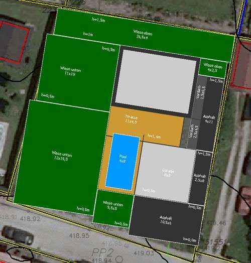

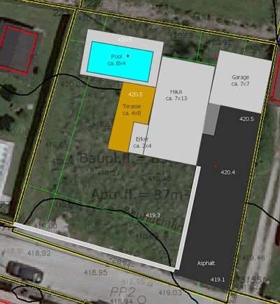

Variante 2:
2012/2012032295790.JPG
Ähnlich wie 1, nur dass die Garage im SO auf Kellerebene ist

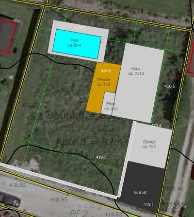

Variante 3:
2012/20120322439128.JPG
Garage im NO, Haus im N, Terasse S und Pool im W

1. Wie hoch kommt die Garage?
Bei Variante 1+3 wäre sie entweder auf gleicher Höhe (a) wie das EG oder um ca. 60cm darunter (b) sein.
Bei a wäre der Vorteil, dass wir ebenerdig reingehen könnten, dafür haben wir 120qm Asphalt mit 1,5m Steigung.
Bei b hätten wir ein paar Stufen von der Garage beim Eingang, dafür könnten wir einen Teil der Asphaltfläche eben machen, dann können die Kinder hier auch spielen
Bei Variante 2 wäre sie etwa 70cm unter der Strasse, der Eingang auf Kellerebene. Hat Vorteile, man muss aber immer einen Stock rauf.

Wohin soll ich mich wenden. - Wie die anmerkst stellen sich viele Fragen mit noch mehr möglichen Antworten.
Ich möchte ein paar Themen heraus greifen.
Garage? Ich bin generell ein Fan den Thema Barrierfreiheit eine große Bedeutung beizumessen. Man möchte im eigenen Haus in der Regel alt werden (können). Ist es für Euch ein Thema auf die direkte Belichtung im Keller zu verzichten? Mit einer 7m langen Rampe kann man einen Höhenunterschied von 70cm überbrücken. Die Garage würde dann auf einem Niveau von 419,8 liegen. Wenn man animmt daß der EG-Fußboden dann auf 420,0 liegt könnt man auf der Rückseite des Hause den restlichen Meter abböschen oder abstützen. Generell wäre vermutlich eine Lösung möglich von der Garage die weiter vorne liegt eben ins Haus zu gehen. Die Lange Zufahrt gefällt mir nicht besonders (Kosten, Optik, Schnee,...). Die Garage könnt dann noch ein zusätzliche Trennung zum Nachbargrundstück sein.
Keller? Zur Bedeutung des Kellers möchte ich mich nicht weiter auslassen - dazu findet man sicher viele Forumsbeiträge. Ich bin ein Verfechter die Räume des täglichen Bedarfs (Waswchküche,...) möglichst in einer Ebene zu planen.
Steigung? 20% sind schon recht happig und ausserdem ausserhalb der Zulässigkeit der Bauordnung.
Terrasse unterkellert? Die Terrasse würde ich nur unterkellern wenn es sich auf Grund des Geländes ergiebt. Anstatt aufzuschütten kann man den Raum dann nutzen.
Erker? Ein Schutz für die Terrasse lässt sich einfacher und billiger herstellen. Wenn Ihr den Erker für den Grundriss nicht benötigt - weg damit.
Terrasse? Auch wenn es energetisch leichte Einbusen bedeutet. Die Terrasse nach Westen liegt weniger in der Auslage. Allerdings bei Glasflächen nach Westen die Verschattung nicht vergessen. Die tiefer stehende Nachmittagssone kann Euch ganz schön einheizen.
Insgesamt bietet die zweite Variante für mich mehr Potential.

Mr gefällt Variante 2 besser.
Die Lange Einfahrt in V1 wäre für mich sehr bedenklich.
Du hast sehr viel Platz/Grund. Mach die Garage um einen 1m breiter! dur wirst es nicht bereuren!
Pool würde ich persönlich in den Süden bauen. dort hinten im Eck kommt er weniger zu Geltung.

wenn das die vorschläge der archis waren, dann würde ich - die schnell wechseln...
ich bin prinzipiell dagegen, ein haus einfach so am papier am grundstück "unterzubringen" - theoretische effizienz in der raumausnützung und praktikabilität sind 2 völlig unterschiedliche dinge.
wie immer: erst mal das grundstück spüren, (oberflächen-)wasser, wind, sonne+licht im haus, lärm, dann erst anschlüsse+versorgungsleitungen, kanal, etc. checken.
ich habe keine ahnung, wo salbach und kanal sind und wo der nächste strom/gasbock sitzt.
ich persönlich würde nie auf der westseitigen wetterseite eine terrasse wollen, dementsprechend würde ich die garage im süd-westen an die grundstücksgrenze setzen, das haus süd-ost-seitig ausrichten udn an die garage anschließen lassen und den pool in den nordosten rücken, damit wird er dennoch von der sonne bestrahlt.
also eine variante 3, wo das haus in den westen rückt, die garage ganz o der teilweise VOR das kellergeschoss und der pool in etwa in die lage der garage. damit kann hangwasser ablaufen, du kannst die zufahrt sparen, kommts durch den keller ins haus und kannst - so du das willst - die garage als flachdach samt zusätzlicher terrasse bauen. dennoch würde ich dir raten, mit wirfsteinen o.a. eien drainage für oberflächenwässer zu bedenken.

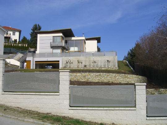

also mir habens so gelöst - - langgezogener Baukörper nach Norden
2012/20120323991679.JPG
- "Terassierung" zur Überwindung des Niveauunterschiedes bzw. Verzicht auf Keller, dafür 2 übereinandergelagerte Lagerräume,
Carport mit viel Stauraum, kurze Zufahrt (viel Schnee bei uns).

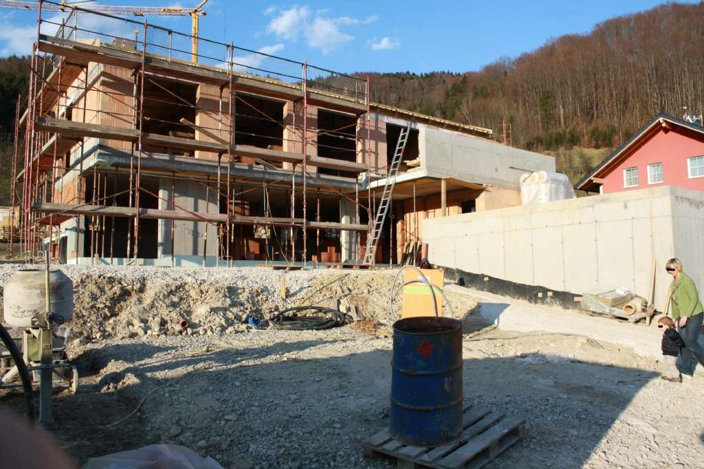

Und jetzt siehts so aus :)
2012/20120323475017.JPG
Btw: vielen Dank an unsere Archis für die geile Lösung u bis den bis jetzt reibungslosen Ablauf (Bewertungen gibts dann am Schluss).

also falls du dich für eine der drei varianten entscheiden wollen solltest, dann für die var. 2 - wo die garage vorne steht und knapp dahinter das haus. eingang dann in garagennähe, sodass du evtl überdacht zum haus gehen kannst. pool im süden. keine angst vor den nachbarn, die schauen dir nix runter u wenn dann auch dort ganz im norden wo du das pool eingezeichnet hattest.

Mein "Senf" dazu: - Ich hoffe, Du schaufelst gerne Schnee, denn die langen Zufahrten bei Var. 1 und 3 sind sehr "sportlich".
Warum schiebt Ihr die Garage nicht unter das Haus? Ein eigenes Gewerk wenn es der Hang auch darunter erlaubt ist keine billige Variante.
War mir - um offen zu sein - überhaupt nicht gefällt: Der gesamte Garten liegt strassenseitig. Würde mir nicht behaben.

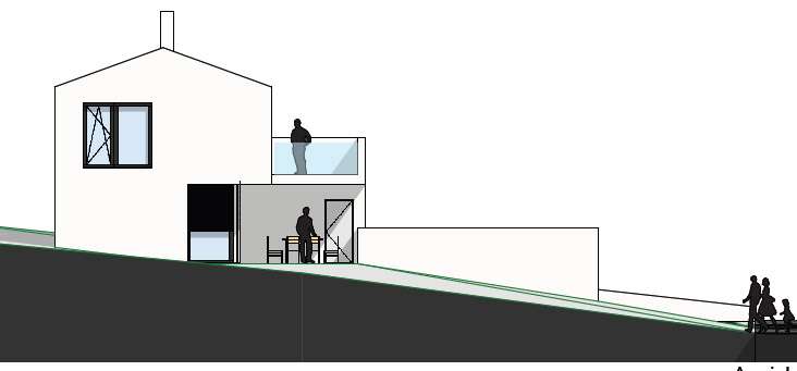

Ich persönlich finde aber selbst bei Variante 2 dass der Grund ziemlich zubetoniert wird. Der Vorteil der Garage unterm Haus wäre, dass Du die Einkäufe gleich grossteils im Keller lassen kannst.
Weiters hast Du an der Ostseite am Grund hinter Garage und Haus einen Grünstreifen, den Du bei der Ausführung Variante 2 überhaupt nicht nützen wirst.
Den "Erker" find ich auch ziemlich winzig und daher komisch anmutend. Bekommst Du ein Pultdach? Wenn ja, warum verschiebst Du das Haus nicht? Ich zeig dir mal ein Foto, wie ich das mit dem "verschieben" oder vorspringen /versetzen meine:
2012/2012032763533.JPG
Auf Deinem Grund müsste es natürlich genau spiegelverkehrt sein. Wegen der Sonne wärs...

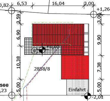

Entscheidung - Geworden ist es dann eine Kombination aus vielen verschiedenen Ideen, grundsätzlich wie Variante 3 beim Haus, aber die Garage aus Variante 2, ...
2012/20120803585719.JPG
Die Zufahrt auf der Seite ist nicht für den Alltag und nur asphaltiert
