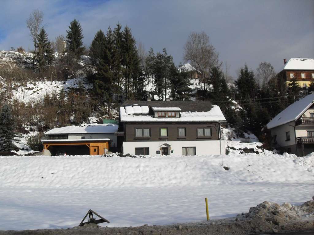

Übrigens - Auch bei Flachkollektoren kann Schnee auf den Kollektoren liegen bleiben.
