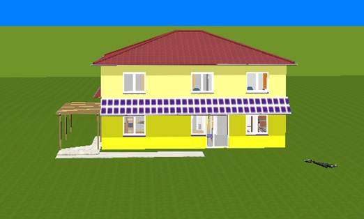

Mir würde auch sehr gut die Variante gefallen, die Anlage als Überdachung am Erdgeschoß süd/westseitig zu nutzen, da kann ich die Neigung frei wählen...

so in der Art
2012/20120316568797.JPG
Pufferspeicher ist sowieso vorhanden, weil wir eine Holzheizung haben werden
