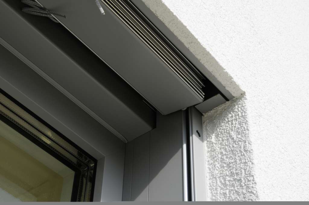

ha, hier ein bild mit raffstore - ok, man sieht mehr den raffstore von schltterer - der wurde selbst montiert.
der raffstorekasten hatte putzträger ,trotzdem wurde das 22cm EPS 1-2 cm drübergezogen weil die fenster (aussen bündig auf 25cm Ziegelmauer) nicht exact auf die finale position gerichtet werden können. man sieht die 5cm umkantung, die gedämmt wurden.
Einen Z-Sturz haben wir (leider) nicht ausgebildet. Hatten bei der kälte aber kein spürbares problem. der anteib ist elektrisch.
