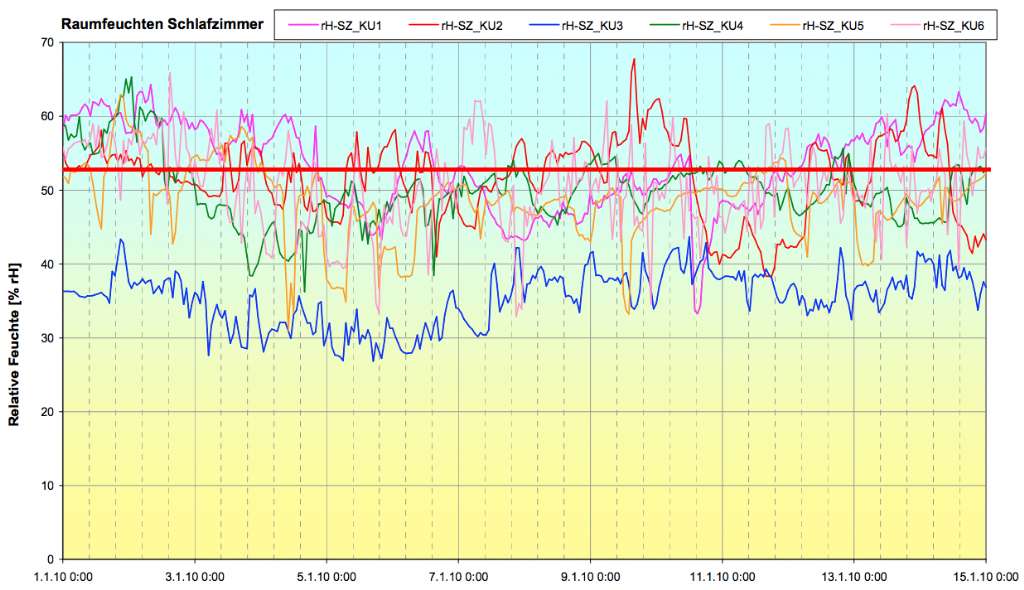

@anho - Nein, die Gefahr ist mit VWS deutlich geringer, da der 50er
a) von Haus aus einen geringeren U-Wert aufweist (die besten 0,15W/mK, ein 25er mit 25cm VWS hat bei gleicher Mauerstärke 0,09W/mK) und
b) die konstruktiven problematischen Wärmebrücken (Ecken, Stöße) beim 50er durch die Art der Deckenauflage merklich höher ausgeprägt sind.
Das führt zu niedrigeren Oberflächentemperaturen in Ecken und Stößen, was die Schimmelproblematik bei unausreichendem Lüftungsverhalten verschärft. Ich werde heute Nachmittag ein Foto hochladen, bei dem die Bewohner dementieren, sie würden am Abend um am Morgen durchlüften. Ich habe an der betroffenen Ecke per Infrarotthermometer eine Temperatur von 14,8°C gemessen. Bei 23°C Raumtemperatur und 65% Luftfeuchtigkeit fällt hier bereits Kondensat aus. Bei 16°C Oberflächentemperatur kommt es bei den Bedingungen schon zu angehäufter Feuchtigkeit. Diese Bedingungen sind selbst in einem Schlafzimmer mit 25m² gegeben, siehe folgende Messungen (ein Feldtest und eine Messung eines Forenbenutzers). Der rote Strich in erster Grafik zeigt bereits problematische Verhältnisse an. Detail am Rande: die untere Grafik zeigt ein 25m² Schlafzimmer sogar _mit_ KWL KWL [Kontrollierte Wohnraumlüftung]. Die Werte wären ohne KWL KWL [Kontrollierte Wohnraumlüftung] deutlich höher.
2012/20120302994349.PNG
2012/20120303310268.JPG
PS: Ich will hier niemandes Bauweise schlecht reden oder jemanden den 50er ausreden. Ich bin aber der Meinung, dass diese Aufklärung über Tatsachen gegeben sein sollte.

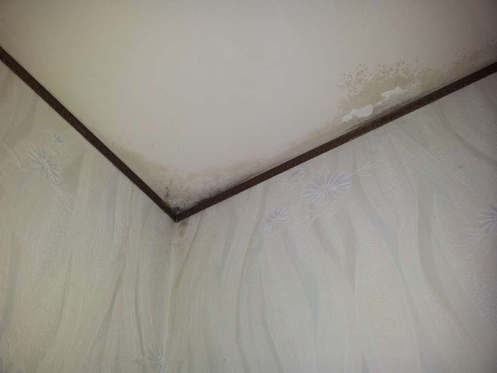

Hier das Foto, bitte nicht schrecken. - Wienerberger Ziegel, Baujahr 2006.
2012/20120310595256.JPG
  •  hiddenmaxx
10.3.2012  (#13)
mein erster gedanke - sind das tapeten?
sind die nicht gift für das raumklima?
  •  dandjo
10.3.2012  (#14)
Ja, sind Tapeten. - Die sind für das Raumklima aber nicht besser oder schädlicher als Dispersionsfarben. Der Grund für das Kondensat sind die Oberflächentemperaturen, denn auch der nackte Ziegel könnte die erzeugte Feuchtigkeit nie abpuffern.
