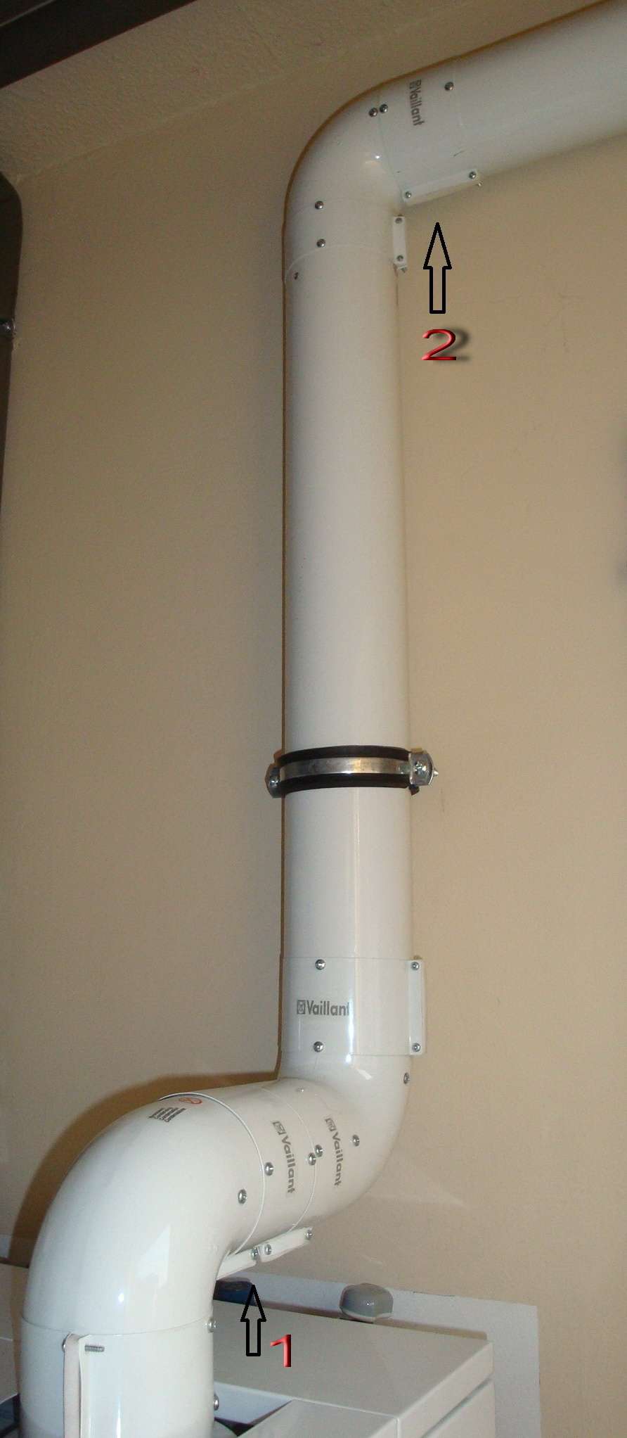

nach Ende der Kälteperiode tropfte Wasser an zwei Stellen der Luft- Abgasführung meines Vaillant eco Compact VSC 196-C ab (sh
2012/2012022566982.JPG
). Inzwischen hat das Tropfen aufgehört.
Die Abgasführung ist relativ kurz und wird separat bis zum Dachaustritt geführt. Ich gehe davon aus, dass es sich bei dem Wasser um tauendes Kondenswasser handelt (was soll es sonst sein?). Es herrschten ca. 10 Tage Temperaturen zwischen - 10 und -19 Grad C und die Anlage lief sehr intensiv. Der Effekt trat das erste Mal auf. Die Anlage läuft jetzt 10 Jahre.
Meine Frage: Kann ich davon ausgehen, dass die Sache erledigt ist, wenn das Tropfen jetzt aufgehört hat oder sollte auf jeden Fall eine Fachfirma tätig werden?

.ja, sollte erledigt sein. Der Effekt ist normal, wenn die nunmehr wärmere angesaugte Luft auf den (noch) sehr kalten Kamin trifft, wodurch der Taupunkt unterschritten wird.
