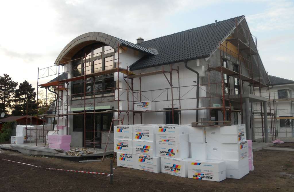

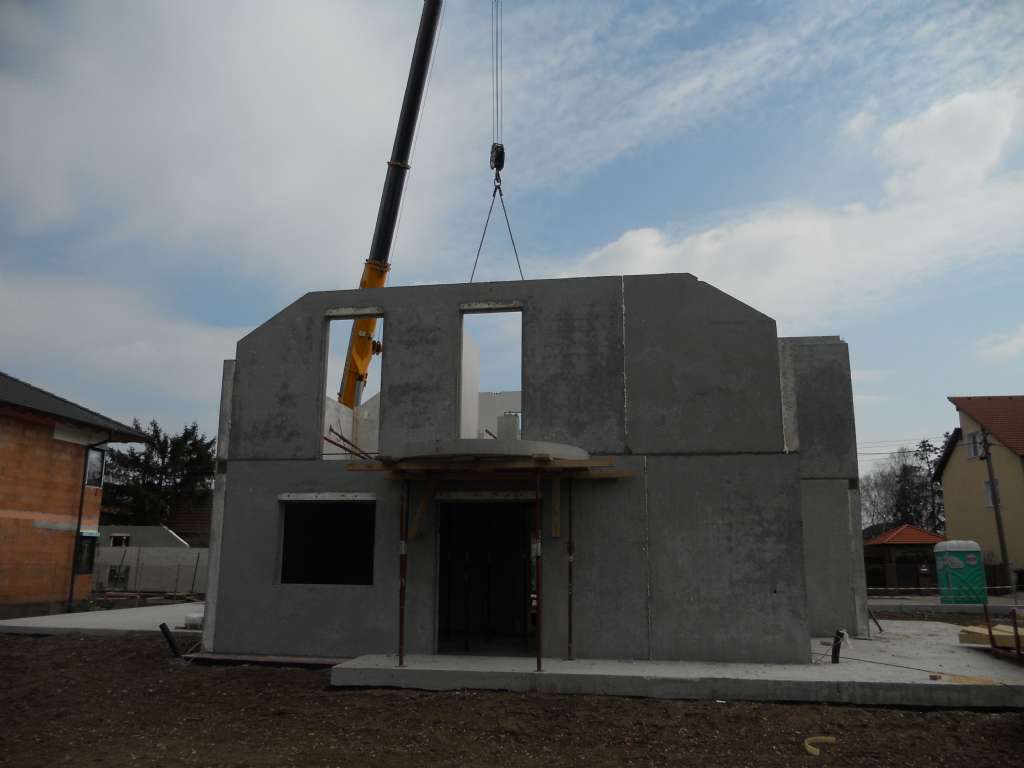

wie werden die Eckstöße verputzt? (bei uns wurden die Außenwände jeweils einmal geteilt, dh die Wandelemente waren max. ca. 8m lang. auch die Ecken, also wo 2 wände zusammen kommen) würden mich interessieren wie hier der Außenputz ausgeführt wird, dass man da keine Fugen sieht.

die fugen werden, soweit ich das mitbekommen habe, mit liapor-beton und stahl ausgefüllt. innen wird genetzt und gespachtelt/geputzt. je nachdem, wie man es will. außen an den ecken wird styropor eingelegt und drübergespachtelt, damit da keine wärmebrücke entsteht.
grundsätzlich ist innen und außen 1 cm grundputz drauf. wie man dann weitermacht, ist einem selbst überlassen. zur zeit haben wir innen spachteln in weiß, da müsste man dann noch drübermalen. alternative wäre ein edelreibputz, der ist dann durchgefärbt. bekannte raten von einem reibputz innen jedoch ab, weil die körner sehr leicht runterfallen, wenn man die wand berührt. mal sehen, wie wir das machen. werden wohl beim spachteln bleiben.
