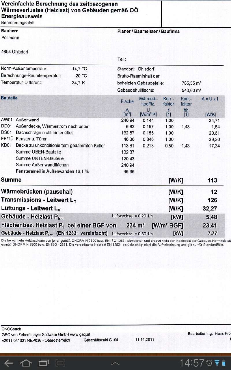

  •  cyberbob
11.2.2012  (#7)
Bei mir steht im Emergieausweis :
2012/20120211735331.JPG
Was sagt das aus?
mfg
  •  niceguymarty
11.2.2012  (#8)
P tot - Das bedeutet, dass Du deinem Gebäude bei -14,7°C und einer Raumtemperatur von 20°C mit einem Gerät, dass bei -14,7°C 7,77kW Heizleistung bringt, Energie zuführen musst, damit die Temperatur gehalten werden kann.
