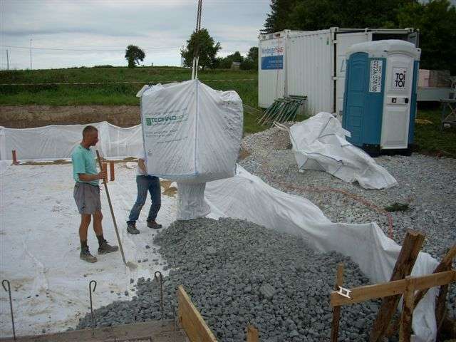

Glasschaumschotter ist wesendlich leichter zu verarbeiten wie Rollschotter.
Dieser Glasschaum kommt mit einem LKW, mit einem Kran hebt dir der LKW Fahrer die Big Bag dort hin , wo sie gebraucht werden.
Ein kurzer Ruck an einer Schnur und der Schotter liegt dort wo er hin soll.
Mit einem Rechen ein bischen verteilen und mit einer 70 KG Rüttelplatte gut verdichten.
Wichtig, vor dem einbringen des Glasschaums muss Bauflies in der GANZEN Baugrube ausgelegt werden und an den Ränder etwa 1m Überstand gelassen werden, damit vor dem Eisenlegen das Flies eingeklapp werden kann.
Somit ist der Glasschaum vor Verschmutzung geschütz und behält seine Dämmwirkung.
Das ist alles.

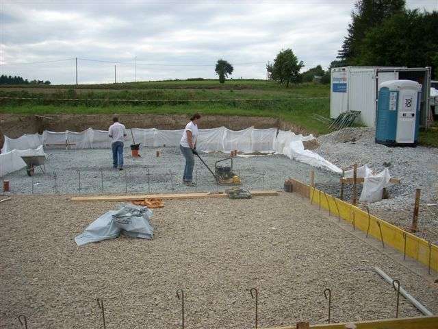

Vielleich noch Bilder zu meiner Erklärung.
2012/20120209825175.JPG
2012/20120209217449.JPG
Im Vordergrund ist die Garage.
Die Haben wir auch mit Streifenfundament und Rollschotter gemacht.

@ New_Projekt - Danke für die Bilder.
Warum habt ihr die Garage mit Streifenfundament gemacht?

edit: Ist nicht beheizt und deshalb keine Dämmung nötig

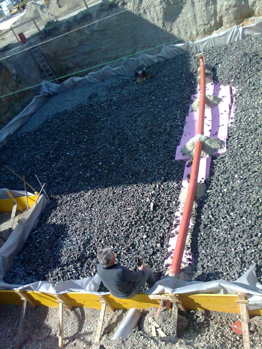

Innendämmungich persönlich habs so gemacht:
2012/20120209836787.JPG
also glasschaum auf planum, dann kanal verlegen, dann glasschaum komplett mit vlies einpacken, dann erst fundamentplatte. auf die platte seitlich xps (ebenso 16cm wie im ganzen keller), dann mauerwerk hochziehen...
und nein, der glasschaumschotter hält im verdichteten zustand genauso wie rollschotter oder ein streifenfundament. mußt aber mit allem auf tragfähigem grund sein...

p.s.: das am foto bin NICHT ich, ist mein alter herr und die gute seele der baustelle...
