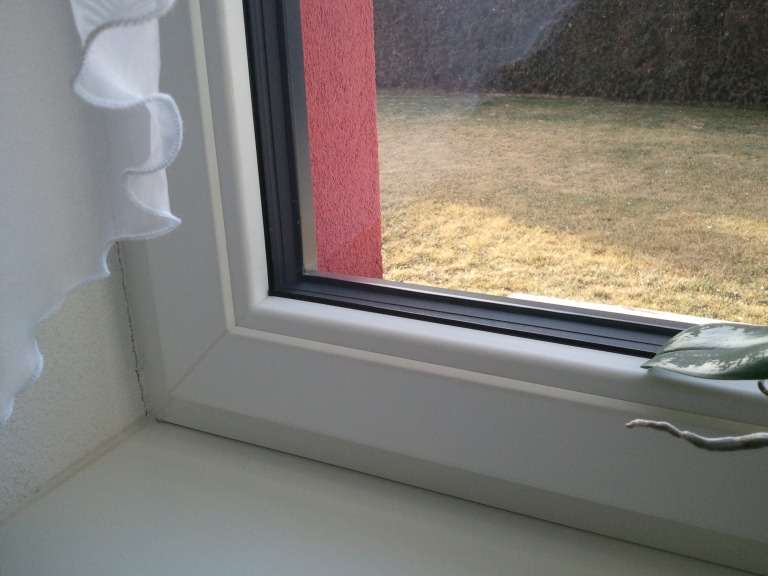

Hallo zusammen!
Gibt es hier jemanden, der bei den frostigen Temperaturen KEIN Kondensat an den Fensterscheiben hat?
Ist folgende Kondensatbildung bei einem 3 Jahre alten 3fach-verglasten Fenster bei -18°C noch als normal einzustufen?
http://up.picr.de/9450930fwt.jpgBildquelle: http://up.picr.de/9450930fwt.jpg
http://up.picr.de/9451080arr.jpgBildquelle: http://up.picr.de/9451080arr.jpg
Oder gibt es irgend ein Fensterprodukt oder eine Technik, bei der das nicht auftritt (mal abgesehen von 70 Grad heißen Heizkörpern unterm Fenster)
Die Sache mit dem Taupunkt ist mir übrigens klar. emoji

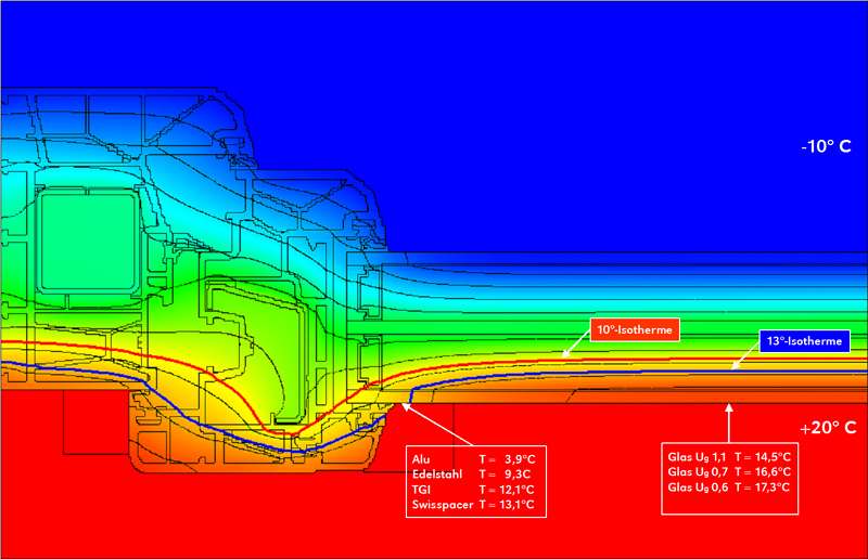

5.2.2012  (#10)
Die Faktoren für die Kondensatbildung - sind (neben der Außentemperatur) die
- Oberflächentemperatur (am Glasrand) und die
- relative Luftfeuchtigkeit (im Fensterbereich).
Erstere hängt (natürlich neben der Außentemperatur) vom Material des Glasabstandhalters ab (ob 2- oder 3-Scheibenglas spielt am Glasrand (!) nur eine relativ kleine Rolle).
Dazu unten die Oberflächentemperaturen von verschiedenen Abstandhaltermaterialien bei -10°C Außentemperatur und +20°C Raumtemperatur.
Zusatz: Bei 50 % relativer Luftfeuchtigkeit bildet sich dann bei einer Glasrandtemperatur unter 10°C Kondensat.
Eine Maßnahme für weniger Kondensat (außer das Glas zu tauschen) ist also die Absenkung der relativen Luftfeuchtigkeit. Das kann man z.B. durch vermehrtes (Stoss-)Lüften und Anhebung der Raumtemperatur erreichen.

5.2.2012  (#11)
Hier das Bild -
2012/2012020580318.JPG
