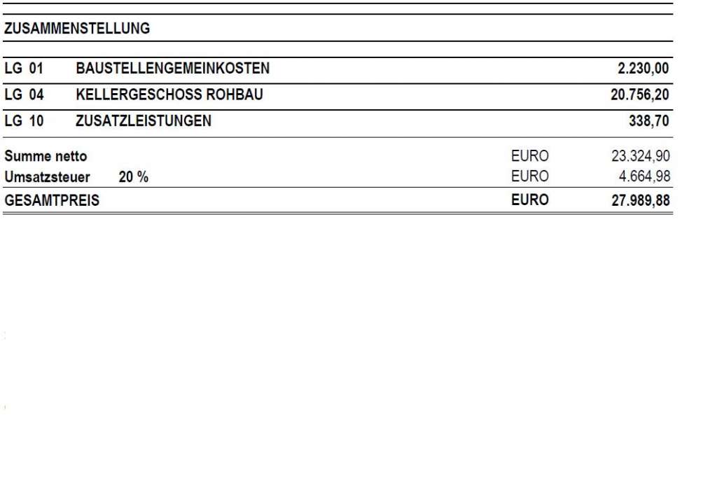

Liebe Leute,

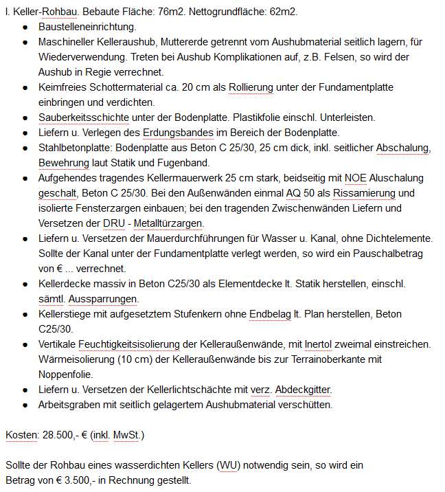

im Anhang ein Angebot für unseren Keller. Ich würde mich sehr freuen, wenn ihr mal drüberlesen könntet.
Welche Dinge sind nicht klar genug spezifiziert? Was sollte ich alles hinterfragen? Gibt es noch Dinge die in der Ausführung verbessert werden sollten? Stimmt der Preis?

@daneel - Regiepreise vorher abklären.
Isolierung der Fundamentplatte? Erdungsband dann aus Edelstahl unter der Dämmung.
Genauere Spezifikation des Betons z.b.: B1 - Dichtbeton.
Fugenbleche sind besser als Fugenbänder.
Randverbügelung bei Platte.
Wände müssen IMMER doppellagig bewehrt werden. Minimum AQ 60 - mußt die Statik überprüfen lassen.
RDS-Abdichtungen für die Anschlüsse, Außenstrom usw.
Streichen ist keine Abdichtung sondern nur eine Vorbehandlung. Darauf wird geflämmt oder gespachtelt.
Wärmeisolierung XPS?
Isokörbe für die Terrassenanbindung sowie Eingangspodest?
Drainage?
Entwässerung der Lichtschächte?
Arbeitsgraben auch verdichten?
Keller immer mit Dichtbeton - Mehrpreis pro CBM 8,-- also ca. 700,-- bei einem 80 QM Keller.
Der Preis ist o.k. nur sollte die Leistung dem Stand der Technik entsprechen.

Was fehlt?
Genaue Betonbezeichnung für den Keller und die Sauberkeitsschicht
Bewehrungsplan
Genauigkeitsangaben (ist z.b. für die Decke bei FTH FTH [Fertigteilhaus] notwendig)
Kellerfenster
Welche Lichtschächte werden verwendet
E-Leerverrohrung
Feuchtigkeitsisolierung (die, die hier angegeben ist, ist mit Sicherheit keine)
Wärmeisolierung (was wird verwendet) und warum wird unter der Bodenplatte nicht gedämmt?
RDS Durchführungen
ev. Aussenstiege
Was passiert mit dem Aushub? Entsorgung?
Kanal selbst
Es gibt keinen wasserdichten Keller, sondern nur wasserundurchlässigen Beton, darum ist auch eine ordentliche Feuchtigkeitsisolierung wichtig, sonst diffundiert dir der Wasserdampf durch die Wände.
Das Angebot kannst nehmen und in den Papierkorb schmeissen.
Ich würd zu einem Baumeister gehen, ihm deine Wünsche/Pläne mitteilen und der sollte sich ein bisl Zeit nehmen als die Grundfläche mit einem pauschal m² Preis zu multiplizieren.

Das Angebot stammt von schon von einem Baumeister. Er macht seit vielen Jahren sämtliche Keller für unsere Fertighausfirma in unserer Region, dutzende pro Jahr (Auskunft Hausverkäufer). Allerdings ist es wohl so ein "Pauschalangebot", da wir noch kein Gespräch mit ihm geführt haben - er hat alle Infos vom Hausverkäufer. Wir werden ihn aber noch ausgiebig interviewen und Vergleichsangebote einholen. Genau darauf möcht ich mich durch diesen Thread vorbereiten.
Aber nun zu den Antworten.
@arnobau:
Besten Dank für die Antworten. Bei einigen Punkten kenne ich mich noch nicht so gut aus (z.B. Bewehrung), die muss ich googlen. Ich werde mich bezüglich aller Punkte schlau machen um den Kellerbauer beim Erstgespräch ausführlichst zu interviewen. Ich werde ihn auch fragen was genau mit "wasserdichten Keller (WU)" gemeint ist. Wenn das nur der Dichtbeton ist, dann ist das (3.500,- Euro) laut deiner Info (700,- Euro) wohl überteuert.
@gdfde
Besten Dank für die Antworten. Der Kellerbauer baut den Keller aufgrund der Einreichpläne, wenn er fertig ist kommt die FTH FTH [Fertigteilhaus] Firma den Keller abmessen und baut dann das Haus.
Kellerfenster, Kanalanschluß, Eingangsstiege, Grabungsarbeiten (Wasser, Strom), sowie Dachabwässer sind als Zusatzleistungen inkl. Kosten mit angeboten. Auch den Aushub muss ich selbst abtransportieren lassen. Es kommt da also schon noch einiges dazu, aber das ist mir klar und Teil meiner Kalkulation.
Zur Dämmung unter der Bodenplatte höre ich verschiedenste Dinge. Viele meinen, das bringt nur rechnerisch etwas, aber in der Realität kaum etwas?
Vielen Dank für eure Antworten! Ich habe jetzt einige Punkte wo ich mich schlau machen muss, bzw. die ich kritisch beim Gespräch mit dem Kellerbauer erfragen werde. Auch haben mir die Antworten geholfen damit ich jetzt eine "Checkliste" erstellen kann, auf was es ankommt, wenn ich Vergleichsangebote für den Keller einhole. Super!

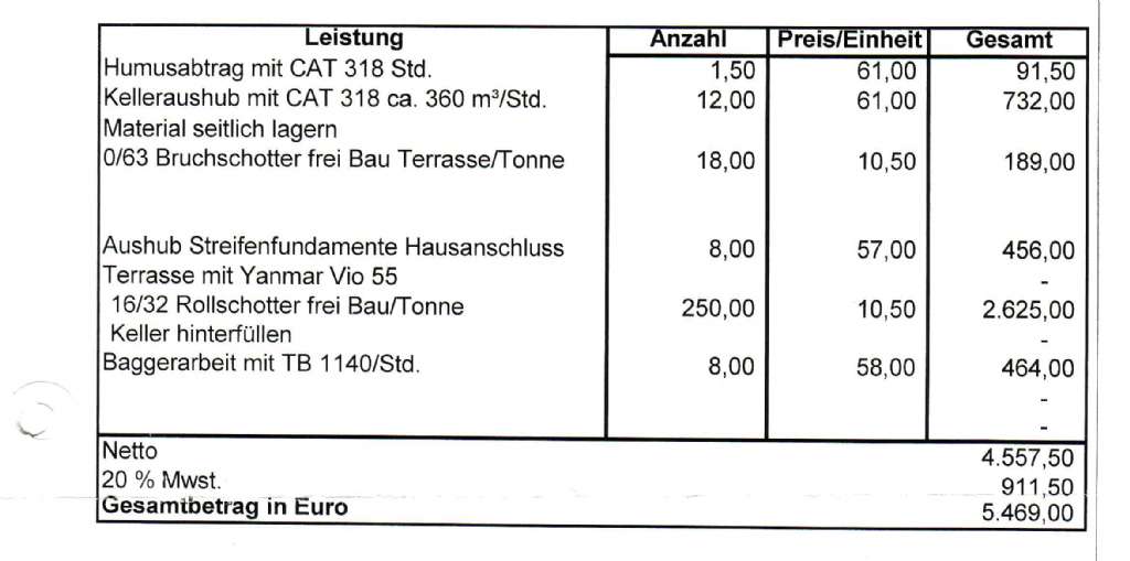

DM Massivbau, hier mal das es sehrwohl möglich ist Keller zu guten Preisen zu bauen.

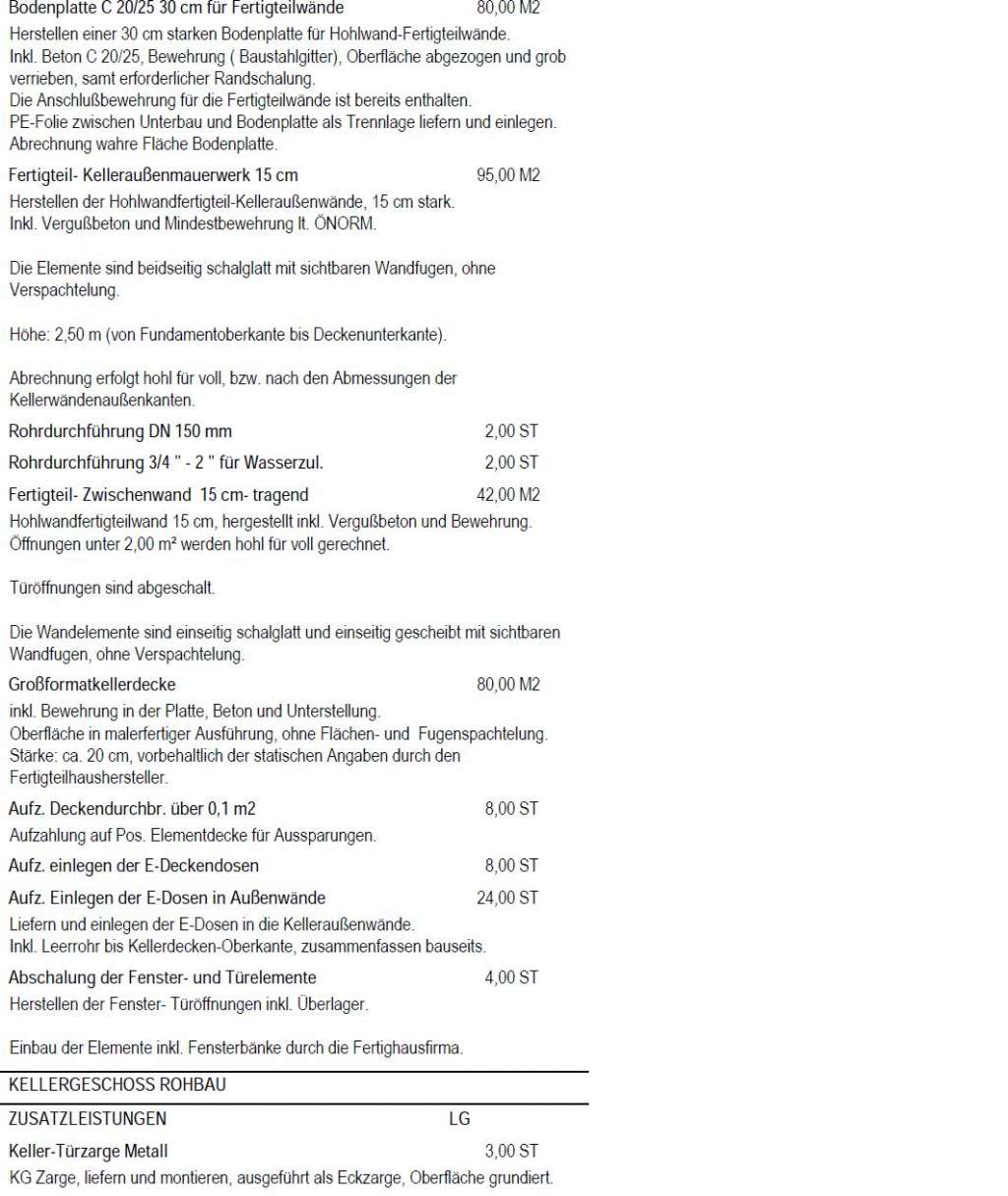

@humi | 13.1.2012 18:22 KG Angebot:
Fundament ….Die Bodenplatte wird auf der vom Käufer zu errichtenden Feinplanie der Rollierung hergestellt.
AUSSEN- und Innenwände 15cm stark, Stiege und Hohldielendecke um 29.200€.
@ humi Ich habe das nicht geglaubt bis ich nicht Ihre Kommentare gelesen habe. Zuerst können Sie nicht Ihren Keller mit dem von daneel vergleichen. In dem Angebot von daneel sind die Erdarbeiten auch schon inkludiert. Sie haben allerdings alles vorbereiten müssen inkl. der Feinplanie der Rollierung. Weiter haben Sie von dieser Firma sowohl das Haus als auch den Keller bekommen und in diesem Fall ist es egal ob bei dem Keller 15.000€ weniger stehen weil diese Summe wird sowieso im Hauspreis inkludiert. Weiter können Sie Ihren Keller nicht mit einem Baumeisterkeller vergleichen. Bei Ihnen haben 2 Arbeiter an einem Nachmittag die Bodenplatte geschalt und betoniert. Beim nächsten Mal sind 3 Arbeiter gekommen und haben Ihnen in einem Tag die Wände aufgestellt, die Hohldielendecken verlegt und die Fugen mit 4 Schiebtruhen Beton ausgefüllt und fertig.
So einen Keller würde ich weder anbieten wollen noch würde ich mich trauen.

@daneel - Wennst den Keller als Wohnraum nutzen willst, solltest die paar euros investieren und ordentlich dämmen (auch die wandisolierung mit mehr als 10 cm).

ist der bagger aus gold??
mir hat gesamt inkl. anplanieren, schotter usw. der bagger 8.000€ gekostet.

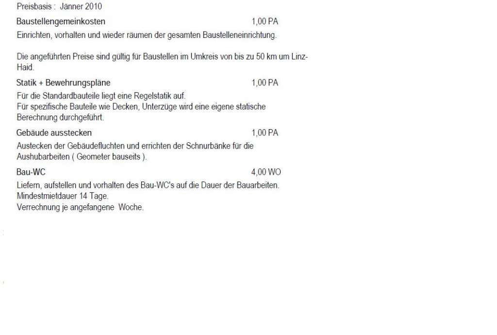

Diese Frage sollte ich Ihnen stellen weil Sie der bagger 8.000€ gekostet hat. Zu den Erdarbeiten gehören nicht nur die Baggerarbeiten sondern noch viel mehr. Ich weiß dass Sie die Angebote in meiner Hausbaugalerie gesehen haben und Sie kennen die Firma die das Angebot erstellt hat genau so kennen Sie den Bauherrn. Aber jetzt vergleichen wir Ihren Preis und den Preis dieses Angebotes.
Sie haben die Baustellengemeinkosten 2.676€ bezahlt. Bei dem Angebot das Sie gesehen haben kostet die Baustelleneinrichtung 1.200€ inkl. MwSt. Also haben Sie 1.476€ mehr bezahlt.
Sie haben die Baggerarbeiten 8.000€ bezahlt. Bei dem Angebot das Sie gesehen haben kostet der Bagger 2.628€ inkl. MwSt. und 3 Transporte des Baggers.
So viel zu Ihrem günstigen Preis.

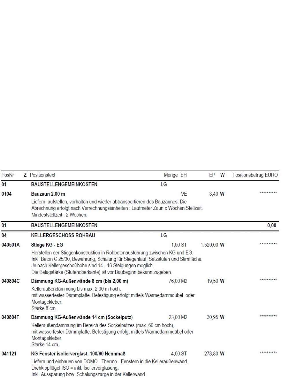

2012/20120203526790.JPG
da ist dann noch material für die einfahrt dazu gekommen und den garten anrichten.
