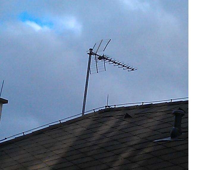

so eine Antenne, Radio, Fernsehen, analog?!
kann man doch jetzt entsorgen oder?
Eine bestehende Antennenverkabelung (sternförmig) kann man aber auch für SAT verwenden?!
2012/20120128591929.JPG
lg alex

HiGrundsätzlich "Ja"
aber ich glaub es gibt ein paar dvbt boxen an die du diese antenne anstecken kannst um ein "Stabieleres" oder "besseres" bild zu haben wenn man ein schelchtes signal durch bäume oder berg oder arsch der welt hat, aber keine ahnung ob man das wirklich braucht, weil ja eh der "orf" über den sat kommt. also ich würde sie entsorgen.
lg!

DVB-T / UKW - Wenn du DVB-T empfangen möchtest, würde ich sie oben lassen. Die Antenne kannst du dann problemlos an einen Multiswitch hängen und hast aus einer SAT-Dose (mit Frequenzsplitter, siehe Link) DVB-T, UKW und SAT. Hab' ich genauso. Wenn es dir mal die SAT-Schüssel mit Schnee zustöbert (ist mir heuer schon passiert) bist du froh über DVB-T, das rettet den Fernsehabend. ;)
http://www.amazon.de/3-Fach-Antennendosen-Stich-oder-Enddose/dp/B000EHT9RE
Gibt es auch als SAT-Twin Ausführung (4 Loch).
http://www.amazon.de/Wentronic-4-Loch-Antennen-Dose-SAT-Radio/dp/B001TPX6A6/?tag=showlowestprice-21
Da läuft dann über ein Kabel SAT, DVB-T und UKW.

@alex - Ich würds runternehmen und wegschmeissen.
Auch wenn dandjo´s Argumente richtig sind, aber wennst eine ordentliche SAT Schüssel hast, die halbwegs geschützt montiert ist, hast auch kein Schneeproblem.
Bei deiner Antenne schaut´s auch danach aus, dass die nicht im Blitzschutz integriert ist, d.h. wenn der Blitz einschläft, dann ziemlich sicher in deine Antenne.

danke - und wegen der DVB-T Notversorgung denke ich ist eine kleine Zimmerantenne ausreichend.
