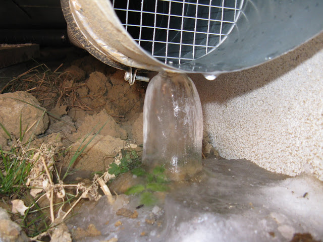

Der Fehler war, die Fortluft nicht auf kürzestem - Weg ins Freie zu blasen. Warum wurde diese mit der Frischluft mitgeführt?
Bei uns kommt das Kondensat auch literweise aus dem Rohr, allerdings mit Gefälle nach draussen, frei auslaufend => Foto
http://lh4.ggpht.com/-xy1jWRKNTsU/TSB9kmWZOjI/AAAAAAAASHU/7a5mxJEPQII/s640/IMG_7290.JPGBildquelle: http://lh4.ggpht.com/-xy1jWRKNTsU/TSB9kmWZOjI/AAAAAAAASHU/7a5mxJEPQII/s640/IMG_7290.JPG
Aus dem Außenluftrohr kommt aber jetzt kein Wasser raus, oder?

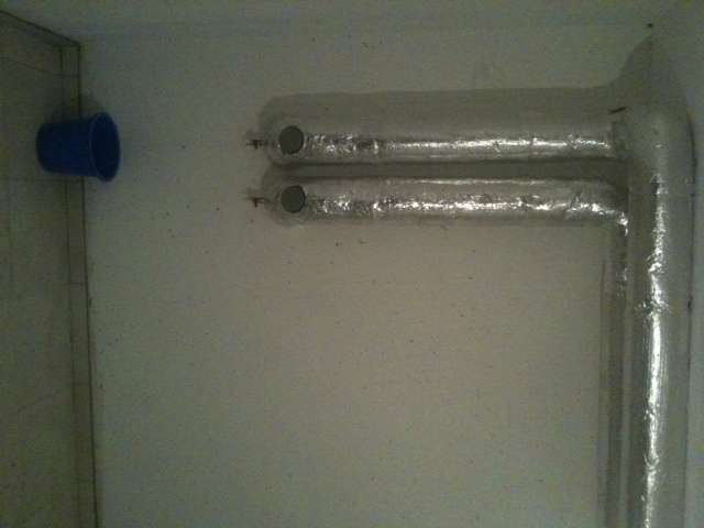

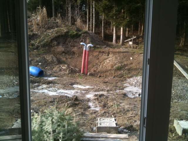

  •  rasar
29.1.2012  (#14)
Danke für die hilfreichen Antworten
Hab jetzt noch zwei Bilder gemacht.
2012/20120129687175.JPG
2012/20120129183574.JPG ( Blick aus dem EG ca aus der gleichen Position wie im Keller)
Direkt nach aussen zu leiten wäre nicht gegangen weil der Keller an der Seite des Technikraums unter der Erde liegt. Ich glaub ich brauch einen siphon.
Die Beispiele mit dem x Sifon habe ich leiter nicht verstanden.
Wenn das system nicht geschlossen ist wird ja die feuchte luft in den Technikraum geblasen?
- Hab etwas über Kugelsifone gelesen die ein ansaugen von luft aus dem kanal verhindern aber wasser ableiten können. wäre das ein gangbarer weg?
- Brauch ich auch eine Entwässerung auch beim Außenluftrohr. das ist nämlich bis jetzt staubtrocken. Anlage seit ca 2 Monaten in Betrieb( davon 3 Wochen stillstand wegen dem Wasserstau)
Bezüglich der Marke. GLT Fox comfort
http://www.glt-austria.at/fox-comfort.htm
Eine Befeuchtung der Zuluft ist bei dieser Anlage glaub ich nicht vorgesehen.
  •  rasar
29.1.2012  (#15)
Tut mir leid das erste Bild gehört um 90° nach links gedreht :)
  •  Benji
29.1.2012  (#16)
Bagger - sorry rasar, aber ich würd den Bagger holen und die Rohre wieder ausgraben emoji
Was du dort hast ist ein wunderschöner "Kurzschluss". Die (schlechte) Fortluft wird (zum Teil) wieder eingesaugt. Was hat sich dein Installateur dabei gedacht?
Warum überhaupt so eine Entfernung (auch für die Außenluft)? Soll das ein Erdwärmetauscher sein (zur Frostfreihaltung?) Dafür sind die 10m nämlich recht kurz (sollten IMHO mindestens 25m sein). Die Fortluft hat dort nix verloren, die kannst ganz in der Nähe des Hauses irgendwo ausblasen.
Wenn das ein EWT sein soll, wirst du im Sommer auch im Außenluftrohr Kondensat bekommen (warme schwüle luft wird im EWT abgekühlt und kondensiert aus). Also gehört dort sowieso auch eine Entwässerung. noch dazu ist die kritisch, denn wenn du dort irgendwo einen auch nur leichten Sack hast, bleibt dort das Wasser stehen, und es beginnt zu leben (Schimmel usw.) und das willst du ganz sicher nicht haben.
Wieviele Lüftungsanlagen hat denn dein Installateur schon gebaut?
@New_Projekt: ganz so ist es auch nicht. Es gibt aus KWL KWL [Kontrollierte Wohnraumlüftung] ohne Feuchterückgewinnung (und das muss nicht unbedingt ein Nachteil sein)
@Ellis D: bitte schick deinen installateur dorthin wo der Pfeffer wächst. Das kann doch nicht sein Ernst sein!

29.1.2012  (#19)
@rasar - mhm, blöd gelaufen.
Es gibt ev. noch die Variante, das Kondenswasser mittels kleinem Hebewerk wegzupumpen.
Das hab ich im Einsatz, weil der Kanalanschluss im Keller höher ist als die Wanddurchführung in der Wand für die Frischluft.
Andererseits, wenn du einen ordentlichen Syphon hast, besteht auch keine Gefahr wegen Geruch (dafür hat man ja Syphons).
Den Fortluft- und Frischluftauslass im Garten könntest jetzt auch noch trennen, das sind ja flexible Rohre, 1,5 Meter Abstand sollten da ausreichen.
Aber das ganze ist und bleibt irgendwie eine Pfuscherlösung, der EWT mit dieser kurzen Länge bringt eher nichts.
Ausserdem hast durch den Bogen bei der Frischluftansaugung keine Filtermöglichkeit, du saugst dir also das ganze Ungeziefer und Dreck rein.
Es gibt für die EWT sog. Ansaugsäulen mit einem Filter.
Deine jetzige Lösung wird auch eher komisch ausschauen, wenn du den Garten mal fertig hast (orangenes Röhrl schaut ausm Boden raus und wackelt mit den Windböen mit).
Ich bin auch eher bei Benji, grab den Pfusch aus und machs nochmal ordentlich (mit einem anderen Installateur).
  •  dandjo
29.1.2012  (#20)
@rasar - Ohje, wenn ich das sehe, tut mir auch das Herz weh. Genau wegen solchen Anlagen ist der Ruf der KWLs komplett zerstört. Wenn du da mehrere Kübel am Tag wegtragen musst ist das schon ein deutliches Zeichen dafür, dass da irrsinnig viel Wasser kondensiert. Wie schon richtig gesagt wurde, sollte so viel Feuchtigkeit wie möglich am Wärmetauscher kondensieren. Es kondensiert aber umso weniger Feuchtigkeit am Wärmetauscher, je wärmer die Außenluft ist (sprich je besser der EWT arbeitet), da der Temperaturunterschied am Wärmetauscher größer ist. Nebenbei: deshalb haben Wärmetauscher ohne EWT einen höheren Wirkungsgrad (Stichwort Kondensationswärme).
http://de.wikipedia.org/wiki/Verdampfungsw%C3%A4rme#Kondensationsw.C3.A4rme
Grab' den Dreck aus und mach's ordentlich.
  •  2moose
29.1.2012  (#21)
Der Styropor-Quirl hat lt. Datenblatt typischerweise - eh eine "Einrichtung für die Frostfreihaltung" im Gerät verbaut ... es schaltet einfach die Zuluft ab. Glückwunsch. Das Ansaugrohr ist also kein EWT, die 10m Entfernung zum Haus sind allein der Optik geschuldet.
Die Raumluft hat bei uns im Moment 32% rel. Feuchte bei 23°C Raumtemperatur => Taupunkt 5,4°C ... der wird also auf jeden Fall unterschritten, Kondensat entsteht. Wobei IM Gerät weit weniger Kondensat entsteht als im Forftluftkanal, der im Erdreich ungedämmt ist und die Abluft nochmal runterkühlt.
Fortluft und Außenluft direkt nebeneinander sowie eine extralange Fortluftleitung sind weitere Schmankerl bei dem Projekt ... der Installateur hat alles - nur keine Ahnung von Lüftungsanlagen.
