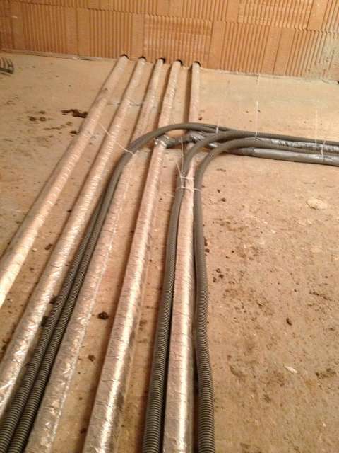

bin gerade dabei Elektroschläuche im EG zu verlegen.
Ich habe die Leitungen vom Installateur (Wasser, Heizung) gleich dazu verwendet, um die Schläuche die am Boden verlaufen zu befestigen.
So hier:
2012/20120125706279.JPG
Jetzt hab ich mir die Frage gestellt ob man das darf? Auf dem Schlauch steht bis 60°C. Bekomme eine normale FBH FBH [Fußbodenheizung] mit Luft/Wasser-WP. Da gibts eh keine Temperaturen über 60°C oder?

Da brauchst dir gar keine Gedanken machen. Wennst in der FBH FBH [Fußbodenheizung] mal 60° Vorlauftemp. hast dann is der Schlauch eh das kleinere Problem ;)
Und auch dann wirds ihm nix machn.
  •  humi
25.1.2012  (#2)
vorallem bekommst keine 60° mit der luftwärmepumpe zusammen.

im heizungskreislauf nicht, aber das warmwasser wird schon an die 60° haben nehm ich an
  •  humi
25.1.2012  (#4)
Nein nein, nur mit der wärmepumpe wird das wasser auch nicht wärmer als 48° und da ists schon super unwirtschaftlich.
  •  secat
25.1.2012  (#5)
na dann is ja alles gut - danke
