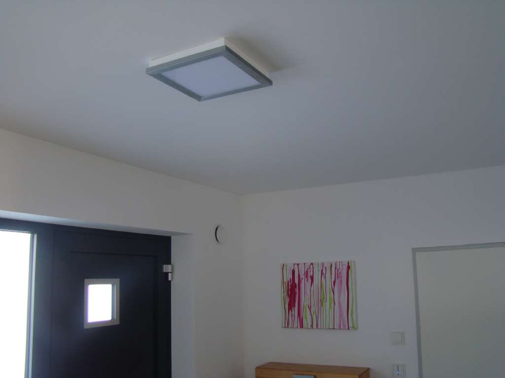

Ich habe jetzt einige LED Panele montiert.
War am Anfang sehr skeptisch was die Lichtausbeute betrifft.
Habe mich aber angenehm Überraschen lassen.
Das 30x30cm Model kann locker mit ner 90 Watt Birne mithalten und das bei einer Leistung von 12 Watt (Aufnahmeleistung 15 Watt).
Für Vorraum, Gang und Arbeitszimmer ist diese Art von Licht nahezu Ideal, da es absolut blendfrei und homogen ist.
Für die Arbeitsbeleuchtung in der Küche montiere ich in den nächsten Tagen ein 30x60cm Modell.
Mal sehen wie das kommt.

  •  New_Projekt
18.1.2012  (#6)
@altenberg
ich glaub new_project meint so was:
http://www.ebay.de/itm/lux-pro-HI-POWER-LED-PANEL-ULTRASLIM-WARMWEI2
Genau so was meinte ich.
So siehts im fertig eingebautem Zustand aus.
