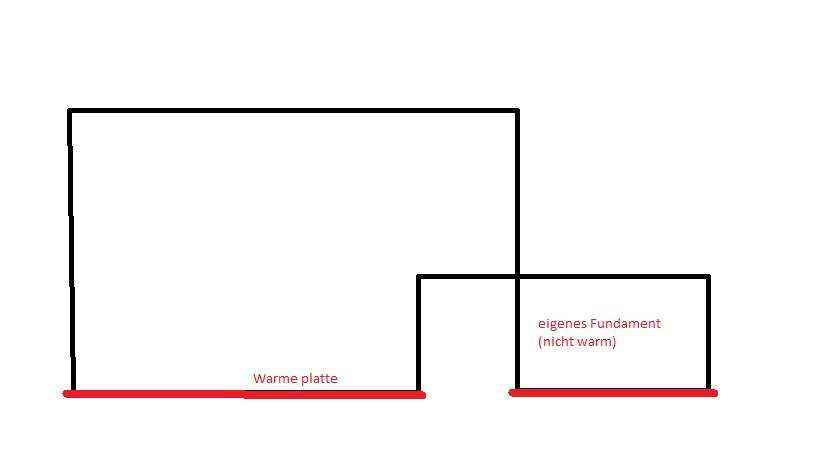

ICh habe jetzt folgendes Problem:
Wir haben bei unserem Neubau zwei verschiedene Fundamente geplant. Der eine Teil wäre problemlos mit XPS eingepackt jedoch kragt bei uns das OG über den Eingangsbereich und liegt aufder MAuer der Garage welche eine eigene Bopla hat auf.
2012/20120114590495.JPG
Verzeihung für dieses Laienhafte Bild hab ich schnell gebastelt. emoji))
Jetzt habe ich folgende Frage: Wie wahrscheinlich sind bei einer solchen Lösung Risse im Laufe der Zeit?????
Möglichkeiten wären dabei das komplette Haus auf Streifenfundamente zu stellen das will ich aber nicht. Jetzt ist natürlich auch die Möglichkeit die warme Platte des Haupthauses mit einem Streifenfundament bei der Garage zu kombinieren.
Wäre für versch. Lösungsvarianten sehr dankbar.

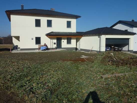

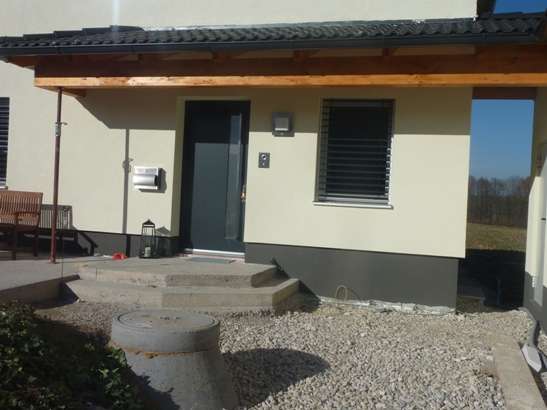

Beispiel bei mir:
Haus mit Keller. Daneben die Garage auf eigener Fundamentplatte.
Das Garagendach ist mit dem Haupthaus (als Eingangsüberdachung verbunden).
Seit einem Jahr bin ich drinn, kein Problem.
Keine Risse in der Fassade durch Setzungen der Garage gegenüber dem Wohnhaus.
Die Stütze ist schon weg und durch einen Leimbinder ersetzt worden...
Hier zwei Fotos:
