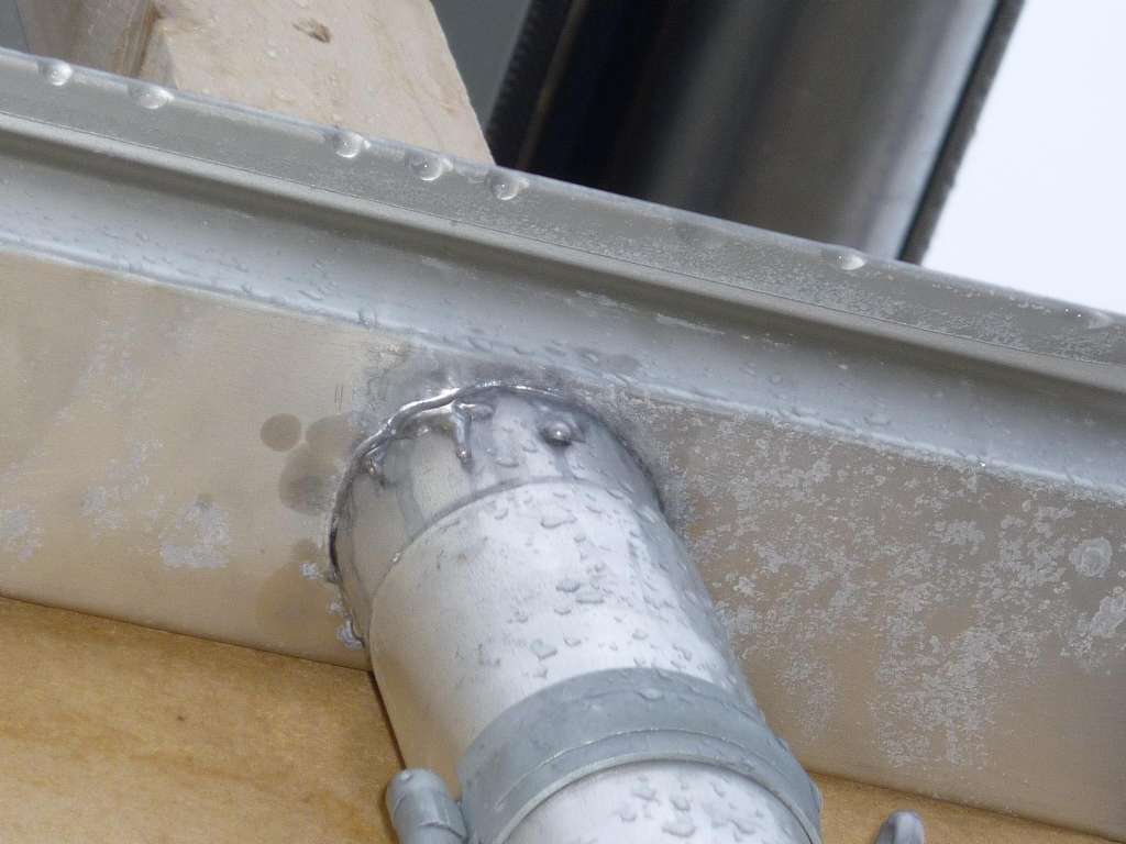

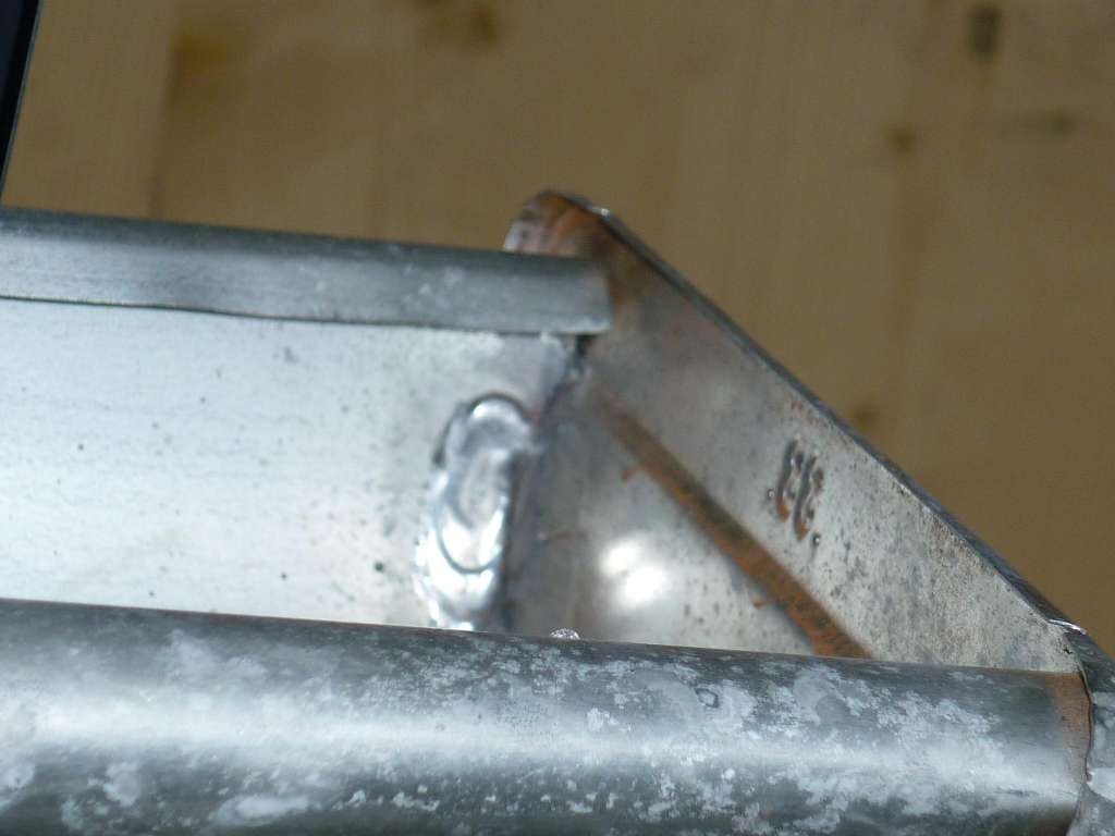

Weißrost? - Ich bin mir absolut nicht sicher, ob das, was ich da mit bloßem Auge erkennen kann Weißrost ist oder ein anderer Belag (wenn ja, welcher?).
Fakt ist, dass die Spenglerarbeiten in Uginox ausgeführt werden sollten, aber Weißrost da natürlich keine Chance hätte.
Vielleicht kann mir jemand weiterhelfen?
WIE das verlötet ist, ist klar: Nämlich absolut Schei.., aber das ist offensichtlich.

  •  whitesheep
9.1.2012  (#2)
denke das es weissrost istanbei ein Text aus einem Merkblatt...
Weissrost kann entstehen, wenn frisch verzinkte
Oberflächen in Kontakt mit Feuchte kommen, zum
Beispiel durch Niederschlag oder Kondenswasser-
Bildung. Wenige Tage nach dem Feuerverzinken
entsteht eine schützende Deckschicht (Zinkpatina),
welche die Weissrostbildung verhindert. Das
Auftreten von Weissrost ist daher kein Massstab
für die Qualität der Verzinkung und kann vom
Verzinker nicht beeinflusst werden. Vielmehr ist
es das Ergebnis einer unsachgemässen, nassen
Lagerung...
würde dir empfehlen mit einer neuen, sauberen messingdrahtbürste die betroffen stellen mit sanftem druck zu reinigen...danach entsteht dann wieder eine entsprechende zinkpatina und gut ists...
ausser du kannst mit der optik leben...dann lass es so, denn das inox drunter ist eh stabil...
