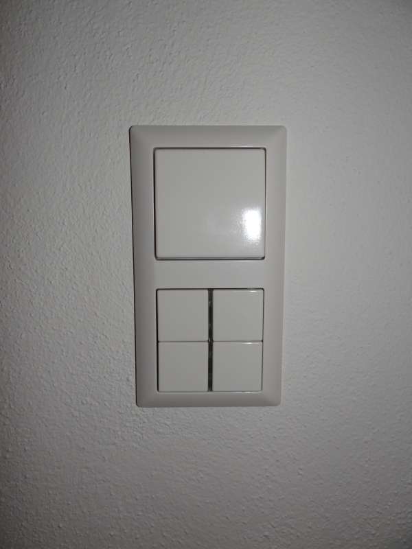

Bei Raffstore lässt sich zB mit wenig Budget und großen kaiser dosen eine primitive gruppenschaltung mit (mehraufwand 2x 7 EUR pro Raff !) Omron Relais ums billige geld realisieren.
2012/20120107234310.JPG
Ausbaufähig durch einen microcontroller mit Web interface bzw. lux u/o. windwächter.

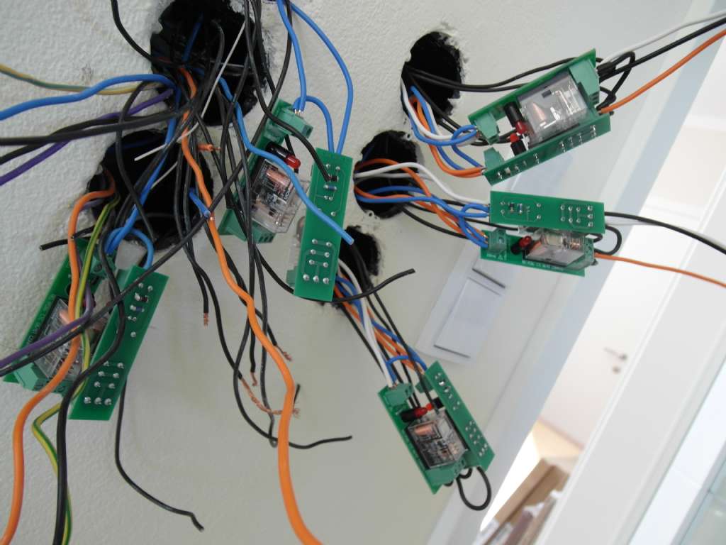

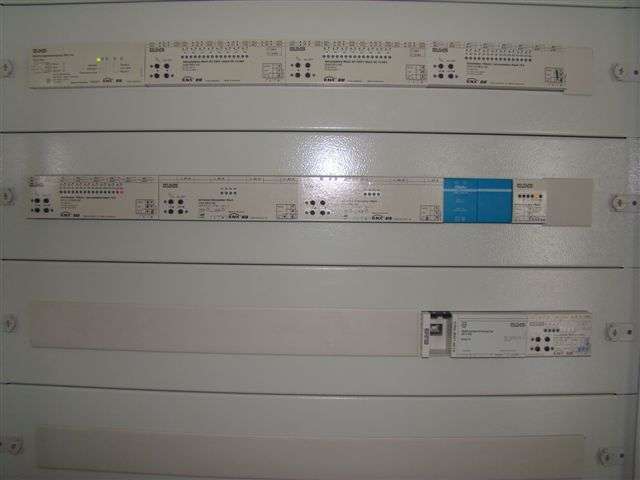

Prost Mahlzeit, wenn ich ein Bild mit einer Luftverkabelung sehe, die 20 Jahre oder mehr funzen soll.
Da gefällt mir mein Kasten besser.

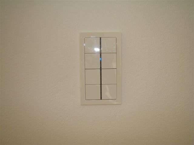

wie bedienst du 12 Kanäle (3xKü, 2xEZ, 3xWZ, 3xRaff) mit einem 8fach-Taster?
Du wirst ja auch nicht nur einen davon haben, sondern an "strategischen Orten" vermute ich mal (der klassische Wechselschalter)
Wie dimmst du? (ich hasse Tastendimmer, bin leider bei meiner Segeltuchleuchte nicht darum herumgekommen)
Kannst du mal ein Bild von so einem 8-fach Taster einstellen?
  •  New_Projekt
8.1.2012  (#13)
2012/20120108678950.JPG
Rein theoretisch kannst mit einem 8 fach 32 Kanäle an und aus schalten (jeder Taster 4 Kanäle).
Allerdings brauchen sowohl Dimmkanäle als auch Kanäle für Rolladen oder Raffs eine ganze Taste.
Raffs müssen mit Kurz (Lammellenneigung) und Lang (Auf u. Ab Fahrt) belegt werden.
Genau so Dimmkanäle, die brauchen Ein/Aus (Kurz)und für das Dimmen die Langfunktion.
Lang und Kurz beziehen sich auch die Zeit, wielange der Taster gedrückt werden muss.
Und natürlich ist der Taster neben der Tür nicht der einzige.
In der Küche Esszimmer und Wohnzimmer gibt es natürlich weitere.
Allerdings teilweise nur 4 Fach, oder auch billige Taster BA.
grüsse

jeder taster vier Kanäleund wie sag ich ihm welchen Kanal ich jetzt meine?
Danke fürs Bild! Mir fehlt ein bisschen der Größenvergleich zu einem "normalen" Schalter... du hast nciht zufällig einen wo was normales 8oder eine Steckdose) daneben ist?
  •  Hansee
8.1.2012  (#15)
@Benji..der Schalter ist ein Jung FD Design.
Als Größenvergleich, der 8 Fach ist so wie eine Doppeldose. Der 4fach wie ein normaler Schaltereinsatz.
