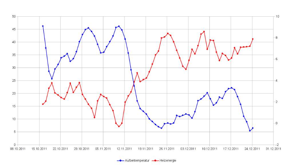

Ausgangslage: gleitendes 5-Tage-Mittel von Außentemperatur und Heizwärmebedarf pro Tag:
2011/20111224858302.PNG
sieht ja im Wesentlichen so aus wie zu erwarten: je kälter desto heizen.

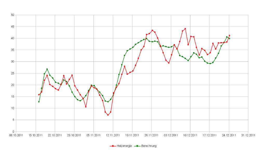

Visualisiert sieht das so aus:
2011/20111224330135.PNG
Sieht doch ganz gut aus, oder? Allerdings gibt es da und dort schon eher starke Abweichungen nach oben und unten, speziell rechts der Mitte... wo könnte das herkommen?

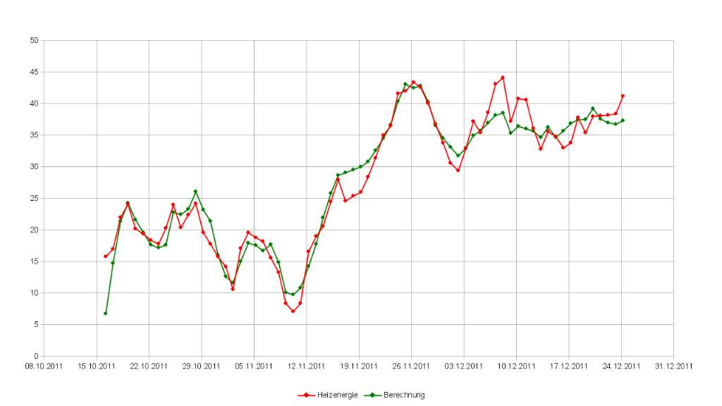

Halt - da war doch noch was? Solare Gewinne! Und meine Meßstation stellt mir auch "Sonneneinstrahlung" in Watt/m² zur Verfügung!
Wenn ich diesen Wert mit berücksichtige, und dann noch vom streng linearen Zusammenhang eine Ordnung höher gehe, also statt y=a+b*x nach y=a+b*x+c*x², so sieht das ganze dann so aus:
2011/20111224153774.PNG
Faszinierend!
Ich habe dann noch versucht weitere Korrelationen zu finden. Es gibt bisher keinen nennenswerten Zusammenhang zur Windgeschwindigkeit (hätte ich nicht erwartet, kann aber daran liegen dass wir diesen Winter noch kaum Wind hatten), dafür eine signifikante Abhängigkeit von der Luftfeuchtigkeit! (hätte ich auch nicht erwartet!) Um die Temparaturabhängigkeit wegzubekommen, habe ich die relative Feuchtigkeit umgerechnet in absolute Feuchtigkeit bzw. Dampfdruck. Die beste Abhängigkeit gibts zum Dampfdruck. Dafür habe ich im Moment keine Erklärung....

Schöne Zahlenspiele. Kannst du vielleicht noch ein paar Daten zum Haus posten (Energiekennzahl, m^2).
Insteressant wäre auch noch die Formel mit dem Dampfdruck, sowie die Koeffizienten der quadratischen Näherung.

Koeffizienten:
P = 38,41
+ -1,27*lute + 0,23*lute²
+ -0,52*soein + 0,002*soein²
+ 12,1*dd + -1,8*dd²
Wurzel mittlerer quadratischer Fehler: 1.9kW (nur ~5%!!!)
