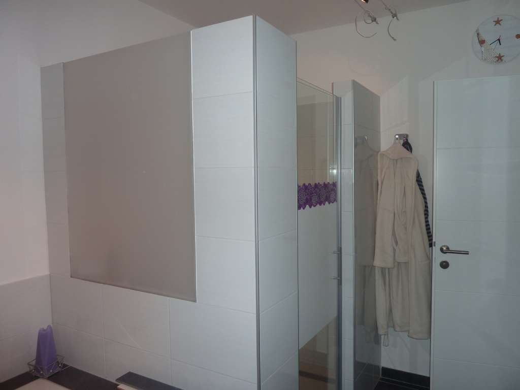

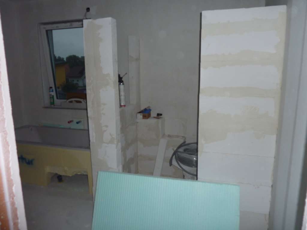

Vorher/Nachher:
2011/20111216873774.JPG
2011/20111216969645.JPG
  •  mouli

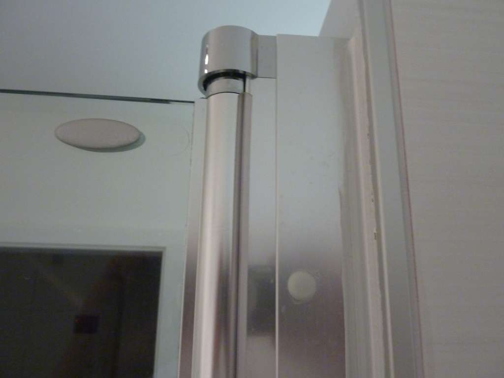

Freigelassen habe ich an die 80cm.
Durch Fliesen und Fliesenkleber hatte ich dann eine Druchgangsöffnung von 75cm.
Die Tür ist ein Produkte vom Bauhaus und hat glaub ich 279.- Euro gekostet.
Seite 676: http://www.bauhaus.info//fileadmin/netcats/de/2012/handout/bauhaus_de_gesamtpdfs_hkfs2012/data/pdf/S_0604-0769_Sanitaer.pdf
Die Tür kann ein paar cm in der Breite ausgleichen.
Man kann also bei der Montage etwas "tricksen".
Das sind nämlich zwei Alu-Profle, welche INEINANDER geschoben werden. Danach werden die Profile verschraubt.
Detailfoto (wo das Silikon noch nicht weggeputzt war):
2012/20120507733500.JPG
