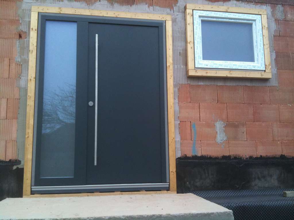

  •  chris07
13.12.2011  (#8)
verschiedene Ansätze.. - @mjaho, mike:
2011/20111213979396.JPG
Sorry, aber ich glaube das mit den Dokaplatten wird bei dieser Türe nicht funktionieren, aber vlt. steh ich auf der Leitung.
Hätte neben der Rückwand als Schutz eigentlich auch so eine Art Einschweissfolie gedacht. Habe mir bereits eine Luftpolsterrolle besorgt, etc. nur diese gegen gröbere Stöße nicht ankommen, deshalb die Rückwand.
Kennt niemand so ein rückstandsfreies Abpickband?
Chris

  •  baumaxhaus
13.12.2011  (#11)
@all,für was sind die holzleisten gut die um die tür und das fenster gehen?
@mikee, bezüglich preis,schätze mal um die EUR 3.500 inkl.Einbau im Zuge der Fenstbestellung, mal schauen wie gut ich mit dem tip liege :)

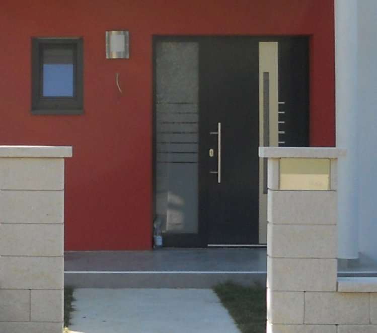

hallo - schöne Tür, wir haben eine ähnliche :) ist eure auch von Actual?
unsere wurde noch beim Transport beschädigt, somit wurde die eingebaut und nach der Fertigstellung des Hauses von der Firma ausgetauscht ;)

  •  baumaxhaus
13.12.2011  (#14)

  •  johro
13.12.2011  (#16)
hallo - danke der doppelten Nachfrage: schlecht
jetzt im moment wird die Decke geflämmt (mit Scheinwerfer), kommen soll noch der Außenputz und der Elektirker diese Woche. Vielleicht auch heuer noch das Garagentor, liegt ja seit 5 Monaten auf Lager..

  •  alex2
13.12.2011  (#17)
@johro - Hallo, Ist der Sockel aus Beton, wie ist das beschichtet?
und der Weg, wie ist der gemacht?
mfg, alex
  •  chris07
13.12.2011  (#18)
Also - @Mike:
Also ich habe die Fenster (auch wenn es vermutlich nun als Werbung deklariert werden könnte) nach langem Vergleich von unserem EX-perten hier im Forum gekauft. War unterm Strich einfach die beste, kompetenteste und vor allem ehrlichste Beratung.
Fenster sind Trocal 88+ Profile Uw-Werte um die 0,75
Zur Tür:
Passivhausholztür mit Seitenteil (4-fach verglast), innen weiß, außen anthrazit, mit 3-Fallenschloss, Ud-Wert: 0,6, etc.
Preis inkl. Sonderwünsche knappe 6k inkl. Steuer.
@Baumaxhaus:
Das Holz rundum sind Blindstöcke die ich für die vorgesetzte Fenstermontage aufgrund der 30cm EPS-F plus Dämmung benötige.

13.12.2011  (#19)
hallo - hi Alex, der Sockel und der Weg sind betoniert mit Gefälle, am Sockel sind Fliesen und der Weg hat einen besenstrich damit man nicht ausrutschen kann,
johannes

@johro
Deine Tür schaut aber auch gut aus emoji
