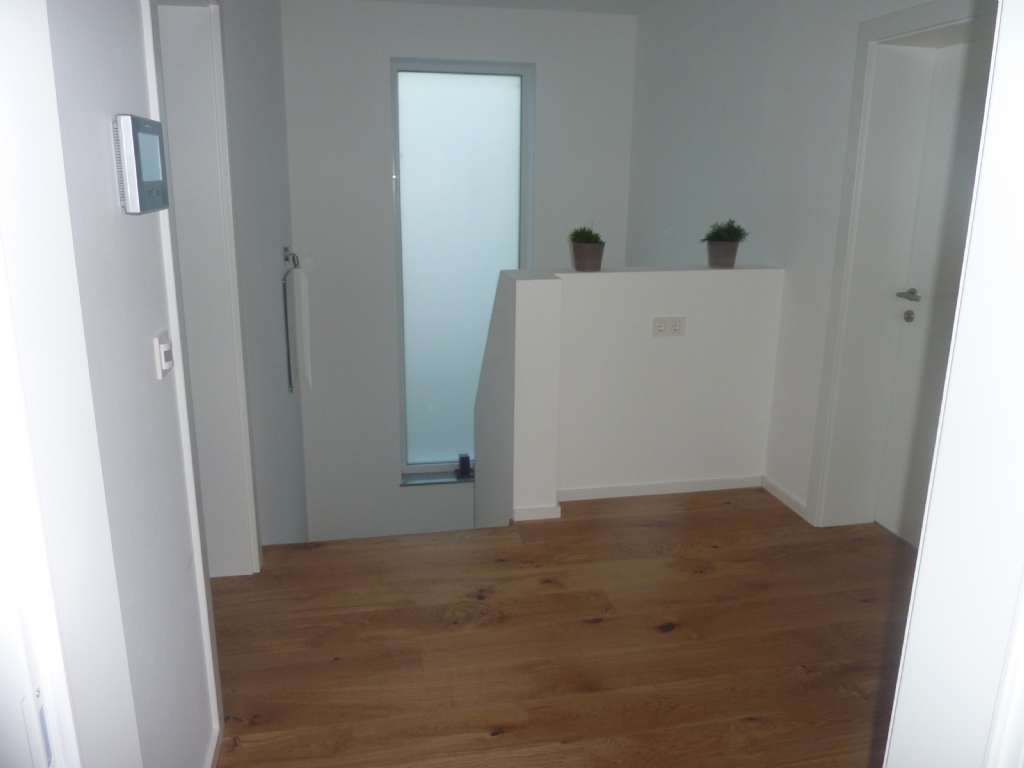

  •  goaspeda
7.12.2011  (#11)
Unser Stiegenheusfenster hat 3Meter x 1 Meter.
Spassiger Einbau bei einem ca. qm Gewicht von 90kg (bei dreifachverglasung.
Wir haben LEIDER beim Fensterbestellen vergessen, das Stinat anzugeben. Also kam ein klares Glas. Da hätte uns aber der Nachbar beobachten können.
Deshalb wurde vor dem Fenstereinbau, der Abdeckrahmen vom Fenstersetzer entfernt, wir haben die Folie aufgebracht, und dann der Rahmen wieder drauf.
Wie das von außen Aussieht ist mir herzlich wurscht. Innen muss es schön sein, da ich diesen Anblick täglich habe.
