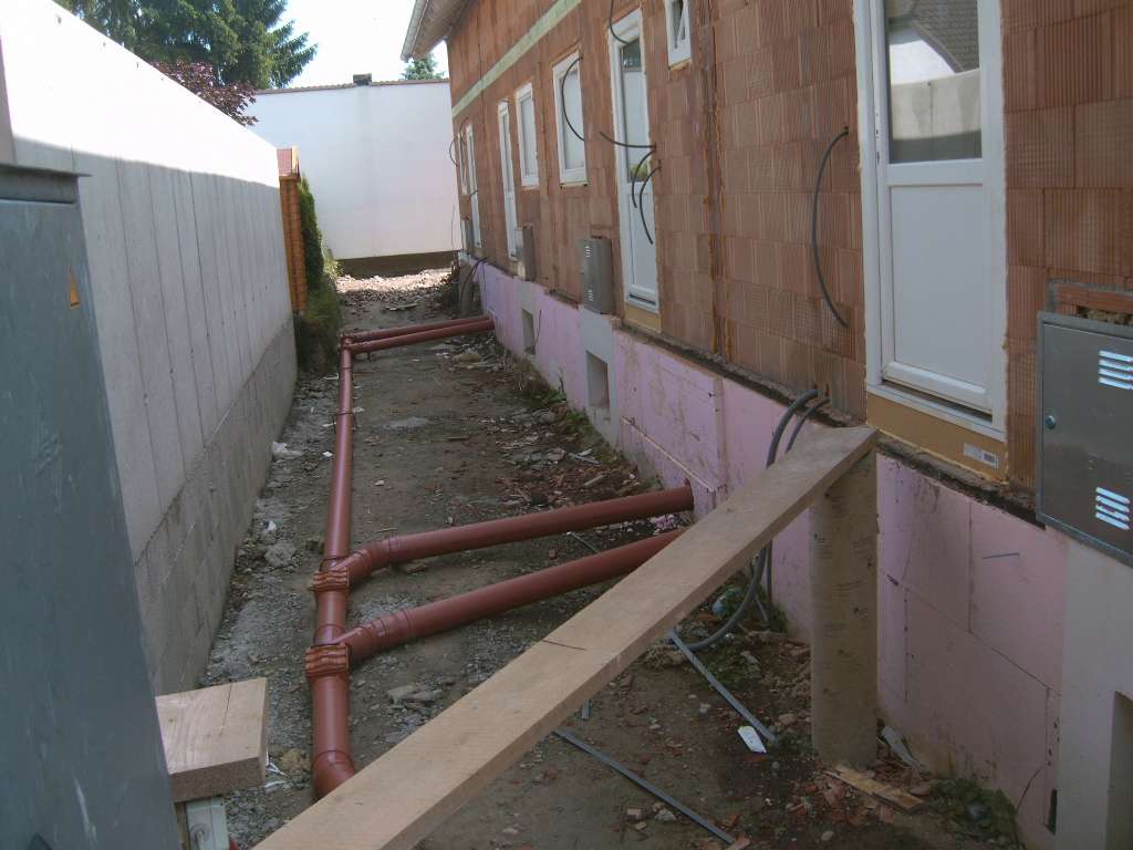

sie passt wenigstenszu deinen allerbiligsten pvc kanalrohren die im dreck verlegt wurden!
eine nebeneingangstüre in pvc ist eigentlich eine balkontüre mit einem breiteren flügelprofil (dass aussen der drücker platz hat) und einer haustürschwelle. darum liegen die preislich um die 400 euro. im vergleich kostet eine, z.b. haustüre aus trocal profilen um die 1200 euro. (die trocal haustüre ist von allen pvc haustüren die einzige, die man meiner meinung nach, "haustüre" nennen kann)eine vernünftige holz haustüre kostet ab 2000 euro
einige bauträger nehmen diese "balkontür" haustüren. dieses "billigsdorfer" programm zieht sich dann meist durchs ganze haus durch.

tja - der Dreck musste flächendeckend bereits nach Zuschütten wieder entfernt werden...das war teuer!
