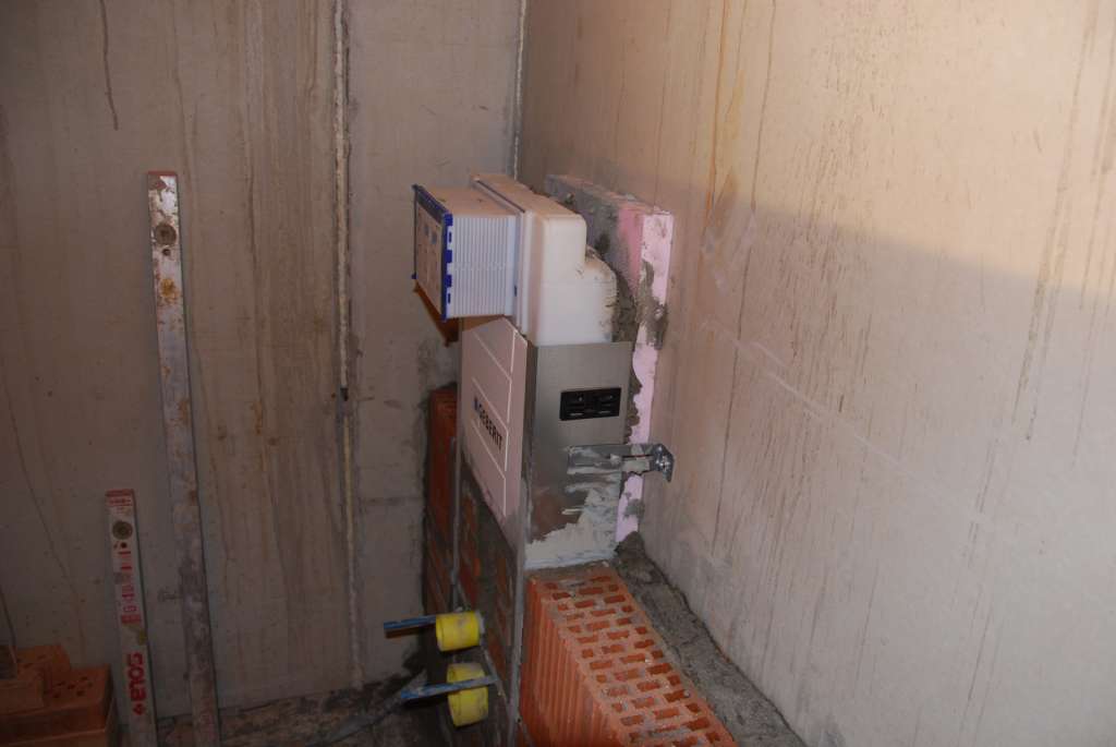

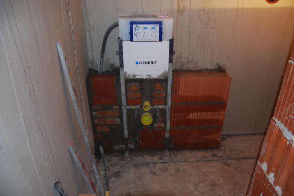

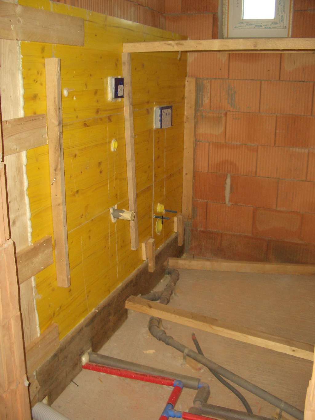

hallo mikee! - Wir haben auch eine Schalung selbst gebaut.
Unser Vorwand WC Gestell steht aber auf Füßen, die man auf die richtige Höhe (Fertiger Fußbodenaufbau) einsetllen kann.
2011/20111123157665.JPG
Wir haben aber bis Oberkannte Gestell betoniert.
Aber Achtung, uns hats die Schalung etwas weggedrückt, haben zu wenig dagegen gestützt.
Anja

@Anschi2 - Danke, das Foto von eurer Schalung kannte ich bereits - es war die "Inspiration" für meine Schalung emoji
Vor dem Wegdrücken hab ich keine Angst, da meine Schalung ja nur 110 cm breit und ca. 70 cm hoch ist. Habt ihr XPS untergelegt? Wie sieht´s jetzt im Winter temperaturtechnisch mit der "betonierten Wand" aus, strahlt die unangenehm kalt ab? Und wie ist das mit den Muttern auf den beiden Gewindestangen?

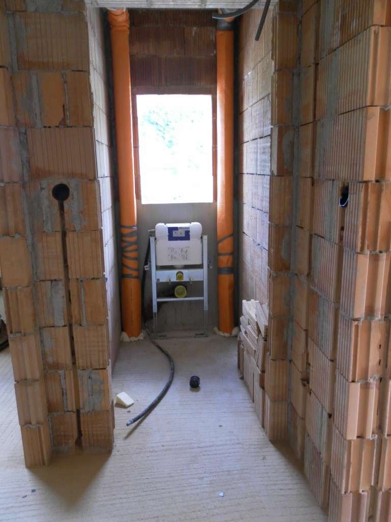

2011/20111123792155.JPG
2011/20111123517558.JPG
links und rechts ebenfalls der lüftungsstrang.
wir haben nirgends XPS, ein schalung odgl. verbaut. lediglich die ziegelreste, die sich rechts im bild befinden, wurden wie bei fricki in schlitzputz gedrückt.
die lüftungstränge und der vorbau wurden dann bis rauf zur decke bzw. bis zum fensterbrett mit ytong aufgemauert und anschliessend verputzt.
gruß, alex

@speedcat - Ich hab wie gesagt kein Gestell mit Füssen, sondern nur so eines wie auf diesem Bild. Da is mir eine Untermauerung mit Schlitzmörtel ehrlich gesagt etwas zu wenig, wenn da mal ein "Patient" mit >140 kg drauf sitzen sollte...
Ach ja, kennst du dich mit den Muttern auf den Gewindestanen aus?

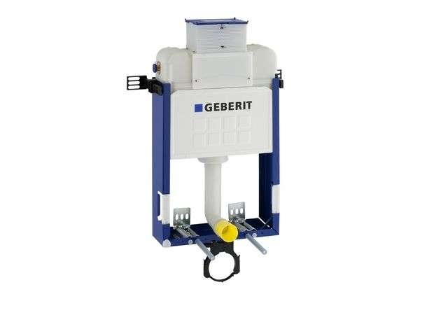

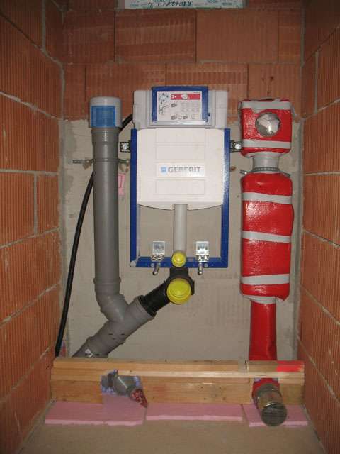

.So, hier noch das Bild meines Gestells:
2011/20111123300395.JPG

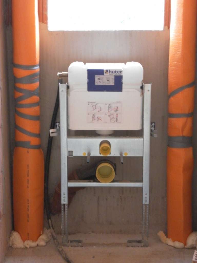

@mikee - Ich hab das verbaut:
http://www.huter.at/katalog/download.php?tab=imagesleichtbau&id=318
Sollte eigentlich recht ähnlich sein, da sind die Muttern zur Befestigung der "Schüssel", wenn alles fertig ist.
Wo ist die Frage?

@gloitom
Du siehst die Muttern auf den Gewindestangen direkt am blauen Gestell anliegen, die meine ich. Sind die schon zur Befestigung der Schüssel und darum vor dem Betonieren/Ausmauern abzunehmen, oder sind das irgendwelche Kontermuttern, die drauf bleiben müssen? Hast du dein Gestell betoniert oder ausgemauert?

@ mike - villeicht solltest du deine kanalinstallation noch einmal überdenken? 45 grad ist nich so optimal! das wasser haut ab und der "neger" bleibt hängen

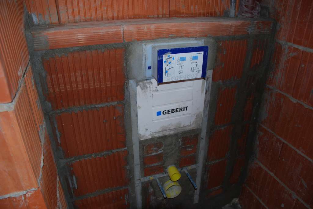

!Also Rigips würd ich net nehmen... das WC sollte schon gescheit
halten.
Am besten mit Ziegel einmauern und dann Überlager drüber..fertig!
Von einbetonieren würde ich dir auch abraten!
2011/20111123699717.JPG
2011/20111123500575.JPG
2011/20111123606761.JPG

@heinzi - ... und wenn er nicht hängen bleibt, bleibt er im Abzweiger drunter liegen.
@mikee ... ist das rechts eine Abluftleitung? Willst Du in einem Abluftraum wirklich auf Nabelhöhe absaugen, den Sitzer nerven und den Gestank auf Nasenhöhe dagegen hängen lassen?
  •  Benji
24.11.2011  (#20)
schaut für mich auch komisch aus: Das was die Abluft zu niedrig ist, ist die Sekundärentlüftung zu hoch (das stört aber nur optisch). Aber die Abluft gehört rauf bis unter die Decke!

wie ziegelhaus50 habe ich auch eingemauert. jedoch die Überleger sind auch übetrieben, da sind die ytong steine billiger und flacher...
