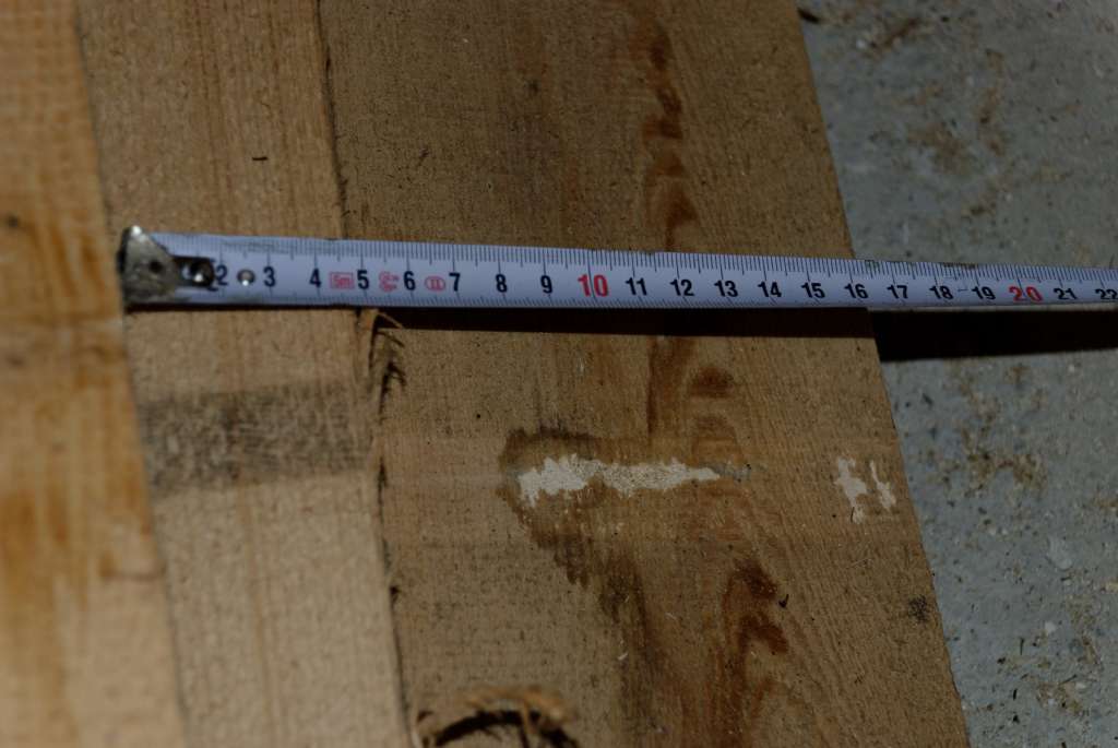

Ich hatte vor, einen alten Stapel, Brettholz für die Unterkonstruktion einer Gipskartondecke zu verwenden.
Dieser war im freien unter einer Plane schon mehrere Jahre (~10?) gelagert.
Bei genauerer Betrachtung zeigte sich, dass sich im Bereich der Stapellatten fingernagelgroße mehlige Stellen gebildet haben.
Diese sind etwa 1-2mm tief.
Löcher von Schädlingen kann ich keine entdecken.
Worum könnte es sich dabei handeln und sind die Bretter jetzt nur noch als Brennholz zu gebrauchen?
Danke, Thomas

Feuchte - Hallo Thomas,
hier wird es sich wahrscheinlich um Feuchtestellen handeln. Während des jahrelangen Langerns der Bretter gab es zahlreiche Temperaturwechsel, wo es immer zu feuchtigkeitsbildung kommt. Sind die Stapellatten zu breit kann die Feuchtigkeit nicht genügend austrocknen und verursacht solche Schäden. Also am besten neue Latten holen oder vielleicht fallen die befallenen stellen sowieso in den weiteren Schritten weg (Stückelung, Kappen).

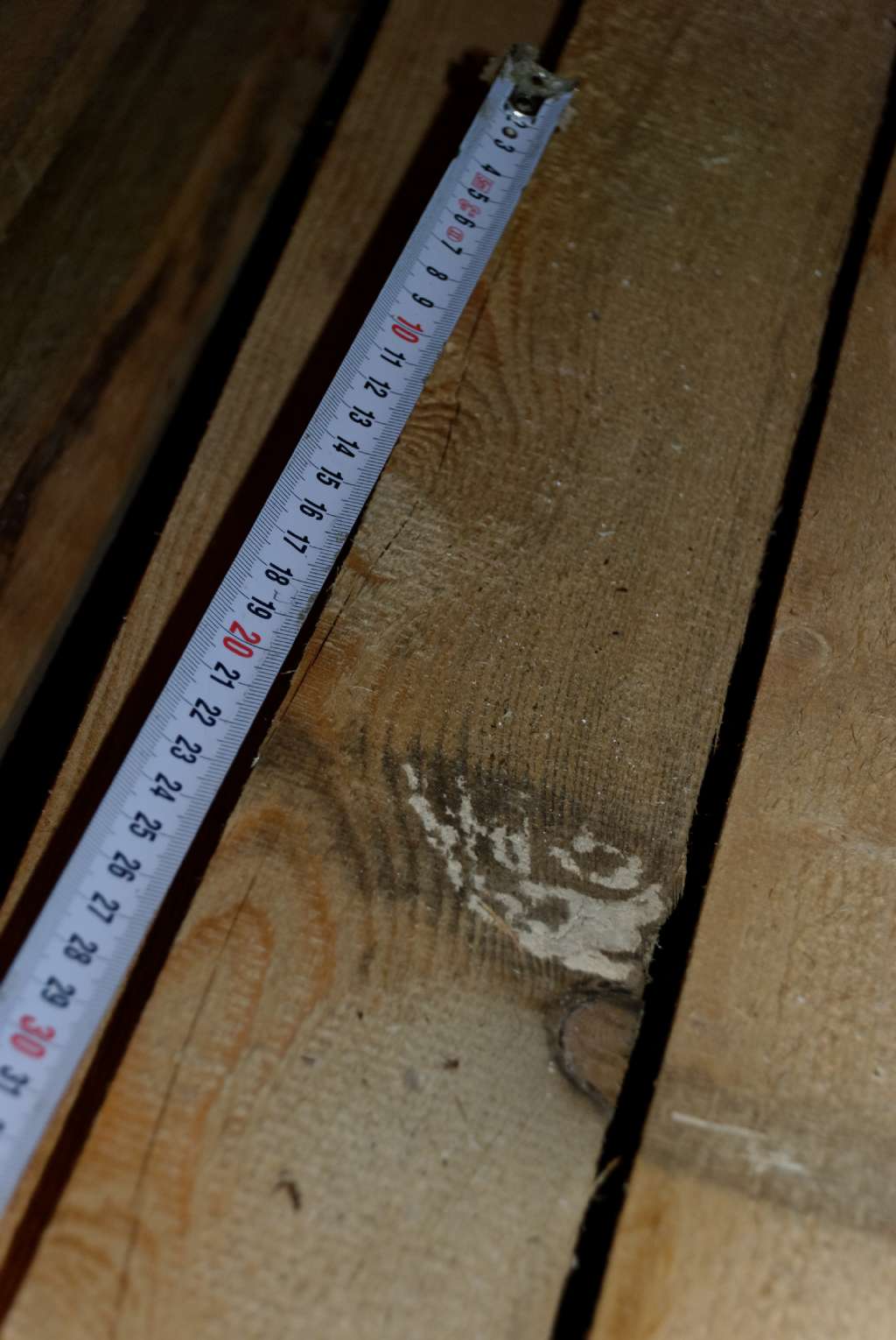

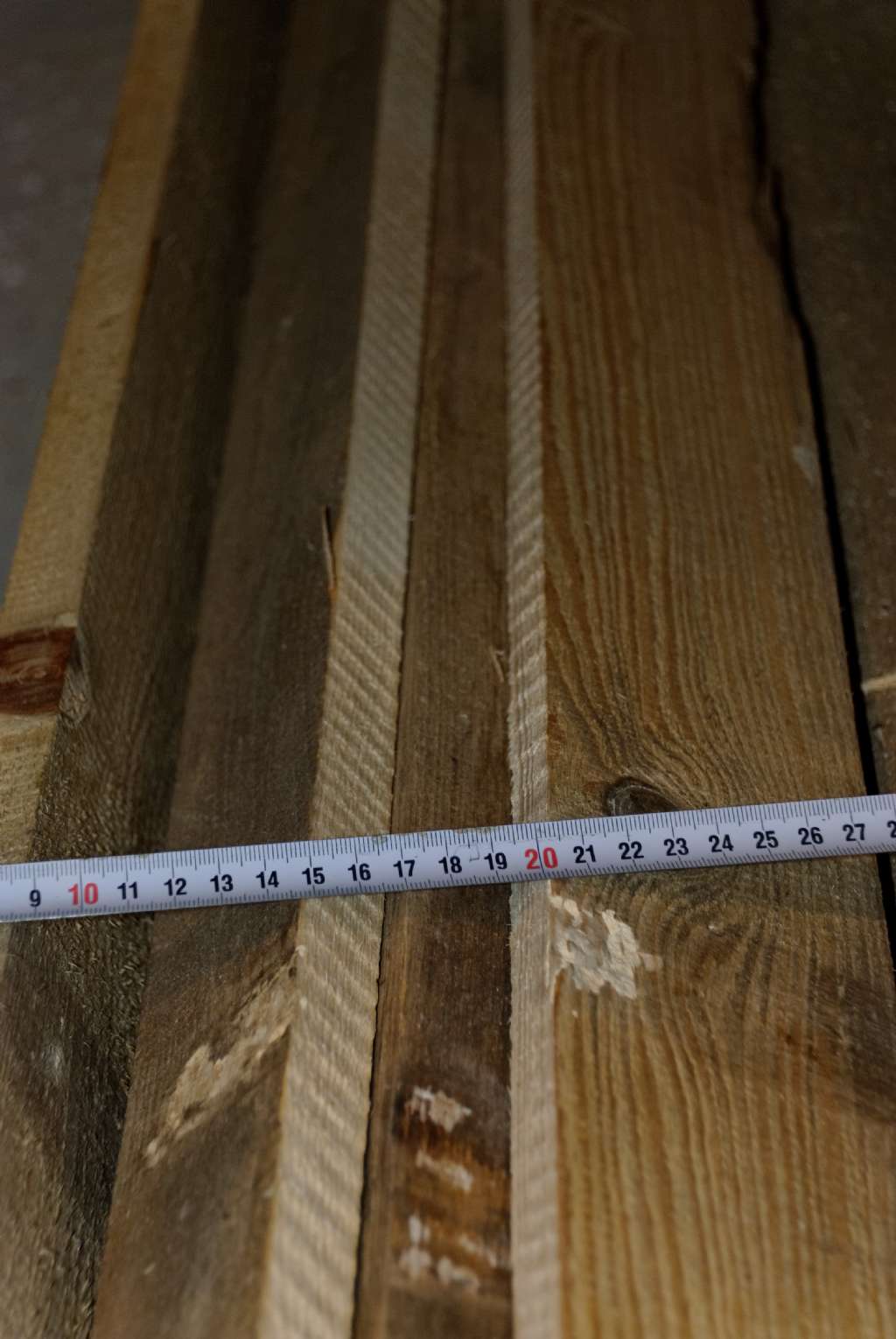

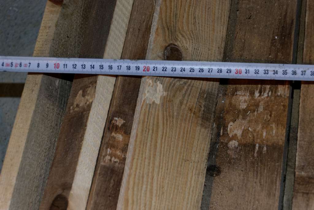

Danke für die Antwort.
Das heißt für mich die befallenen stellen wegschneiden emoji
Ich habe gestern Bilder gemacht vl. kann man es dann besser beurteilen.
Wenn das Holz so bleiben würde, würde es mir schon reichen.
Meine Sorge ist, ob es sich nach der Verarbeitung weiter verändert.

Ohne das Holz zu fühlen und zu riechen kann man es schwer beurteilen. Rein optisch denke ich, dass meine Einschätzung richtig ist, besonders auf dem ersten Bild sieht man, dass das feucht war! Normalerweise bleiben diese Stellen wie sie sind und vergrößern sich nicht!
