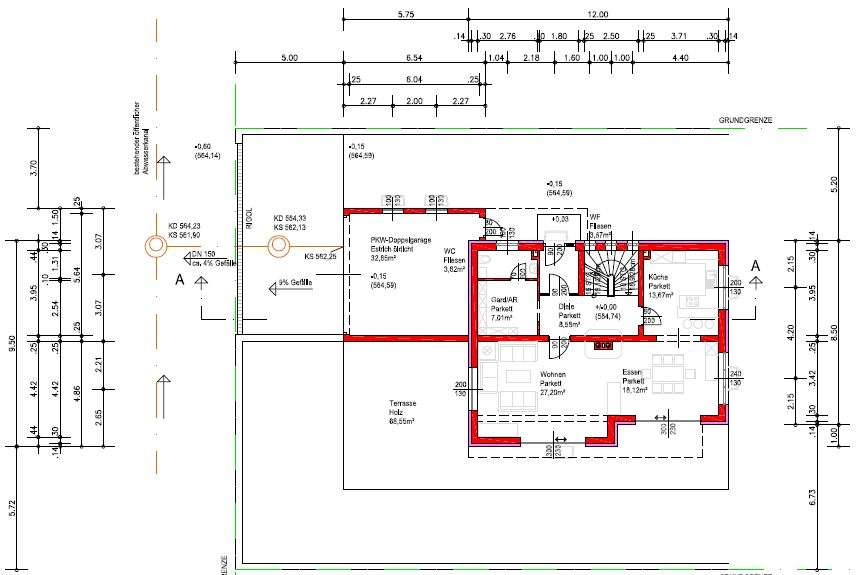

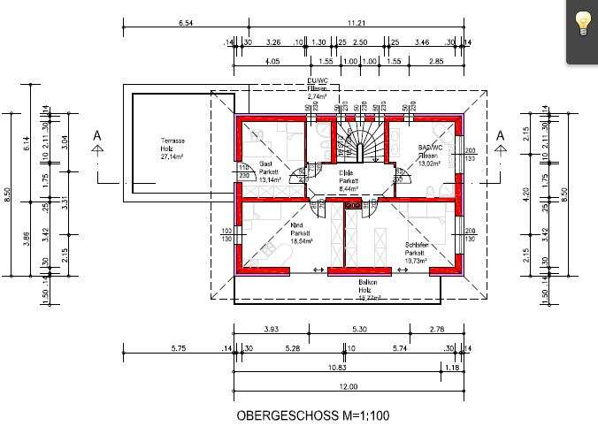

  •  stefan153
22.11.2011  (#17)
an gisti1985 - bitteschön, KG, EG und OG
  •  stefan153
22.11.2011  (#18)
mal sehn ob ich jetzt gecheckt hab wie das funktioniert -
2011/20111122790721.JPG
2011/20111122762690.JPG

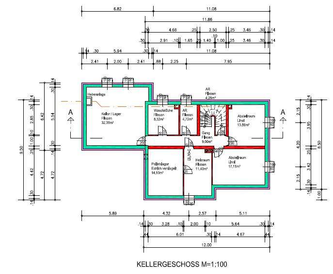

  •  stefan153
22.11.2011  (#19)
und nun noch der keller -
2011/20111122183788.JPG
  •  gisti1985
22.11.2011  (#20)
danke@stefan153 - vielen dank hast du auch einen ungefähren kosten für das haus
und welche heizung hast du da drinnen nur pellets oder pellets und stückholz
  •  stefan153
22.11.2011  (#21)
grobe schätzung schlüsselfertig 300-330k €, wir rechnen jedoch mit ca 450k inkl. nebenkosten, küche, kachelofen, pflaster, terasse, usw.
