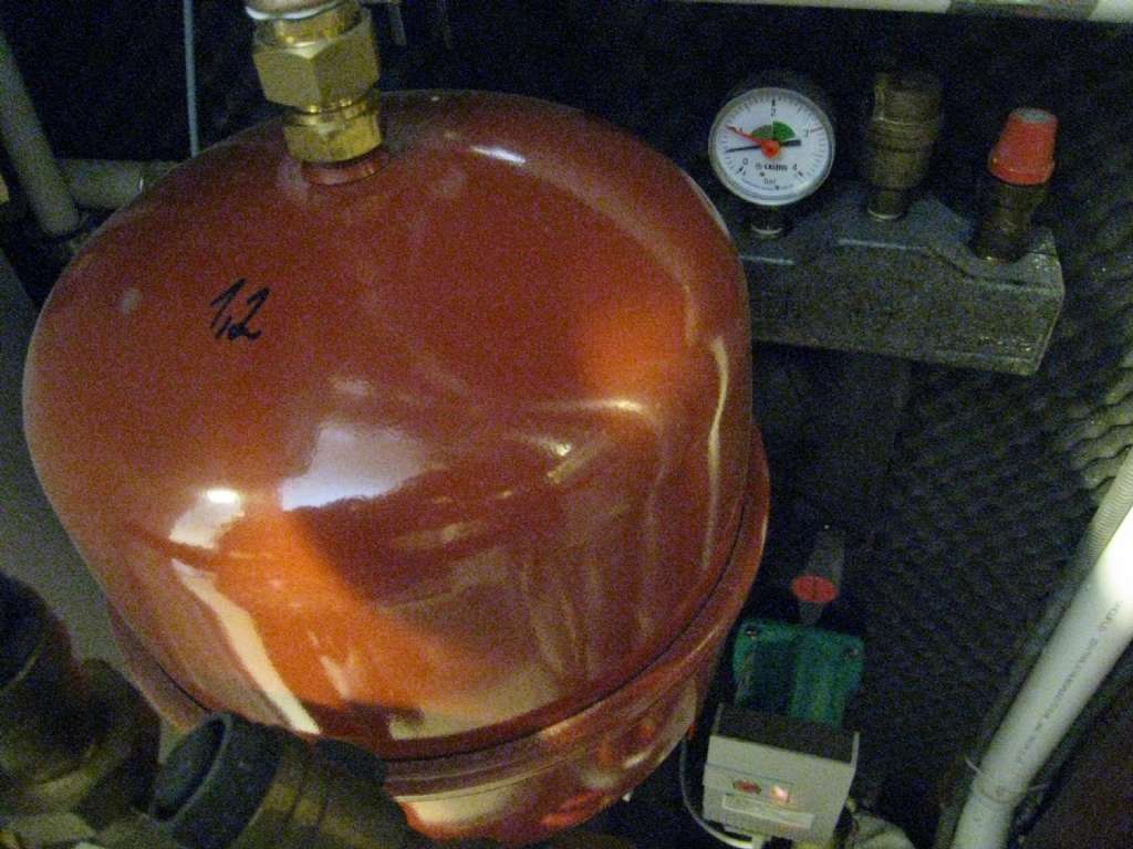

Hallo, - danke für deine Antwort, bei uns ist ein Elko Flex von Eder verbaut. wenn das Gefäß mit 0.8bar druck arbeitet und ich habe momentan 1 bar in der leitung, dann kann das gefäß ja gar nicht andrücken, sondern die Membran wird vom Soledruck zusammengedrückt.
ich hoffe auch dass es nur luft ist, aber wenn es ein leck wäre dann ist das ja fast unmgöglich zu finden. bei den ventilen komme ich ja dazu, aber wass wenn die Leitungen beim baggern des Sickerschachts beleidigt wurde? (die wurde nämlich abgerissen und vom Installateur mit einer Muffe geflickt.)

genau so eines haben wir JETZT auch ... also ds Membran-Ausdehnungsgefäß dürfte es nicht sein.
Richtig: das MADG wird vor der Installation mit einem entsprechenden Vordruck gefüllt (bei mir 1 bar) wie hoch der sein muss kann ich leider nicht sagen dafür bin ich zu wenig Spezialist.

hallo - du hast die oben nachgefüllt? bei mir ist da nur das Schwarze Kapperl, wie es auch auf dem Foto zu sehen ist?!
johannes
  •  manuwo
15.1.2012  (#16)
Hallo - Das schwarze Kapperl abnehmen , dann siehst du das Ventil. Übrigens das rote Ausdehngefäß das du im Foto hast habe ich für die Bodenheizung.
