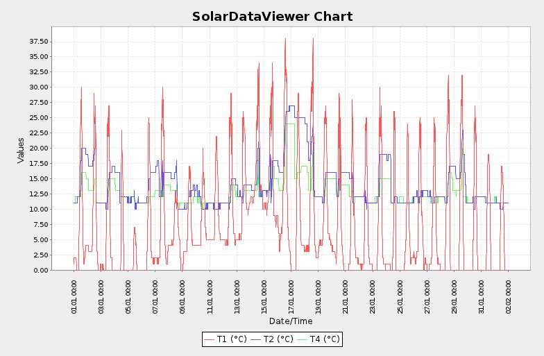

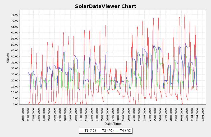

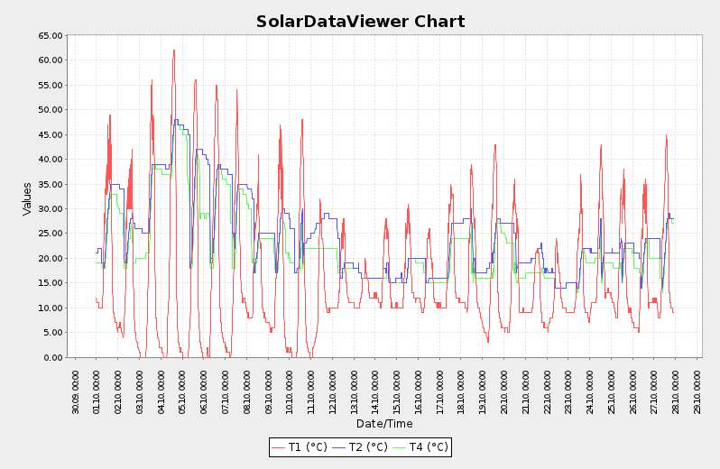

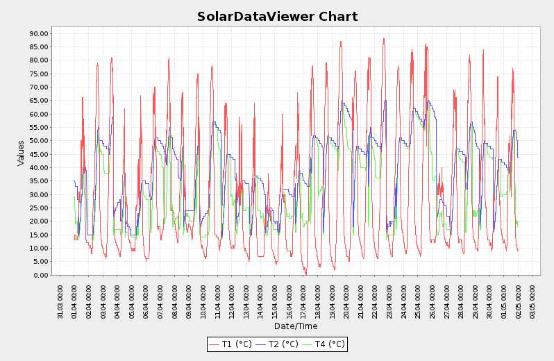

Ich kann sie dir von heuer mal bieten. - Jänner
2011/20111108968623.PNG

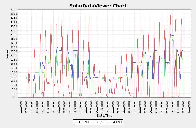

Februar
2011/20111108772883.PNG

April
2011/20111108580470.PNG

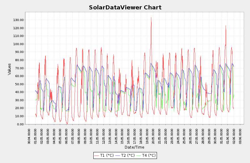

Mai
2011/2011110839257.PNG

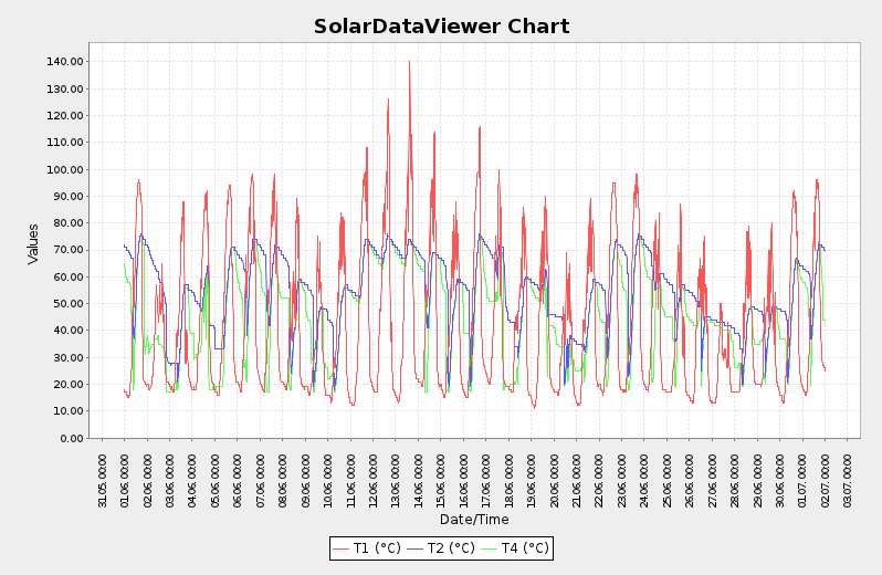

Juni
2011/20111108361293.PNG

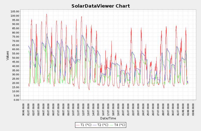

Juli
2011/20111108748973.PNG

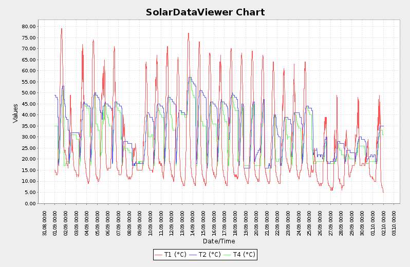

August
2011/201111082834.PNG

Oktober
2011/20111108765681.PNG
8.11.2011  (#10)
.ok, danke.
T1 ist klar, Kollektortemperatur.
T2 = Boilertemperatur?
T4 = Rücklauf Solarleitung?
  •  dandjo
9.11.2011  (#11)
T1 = Kollektor
T2 = Boiler mittig
T4 = Boiler unten
