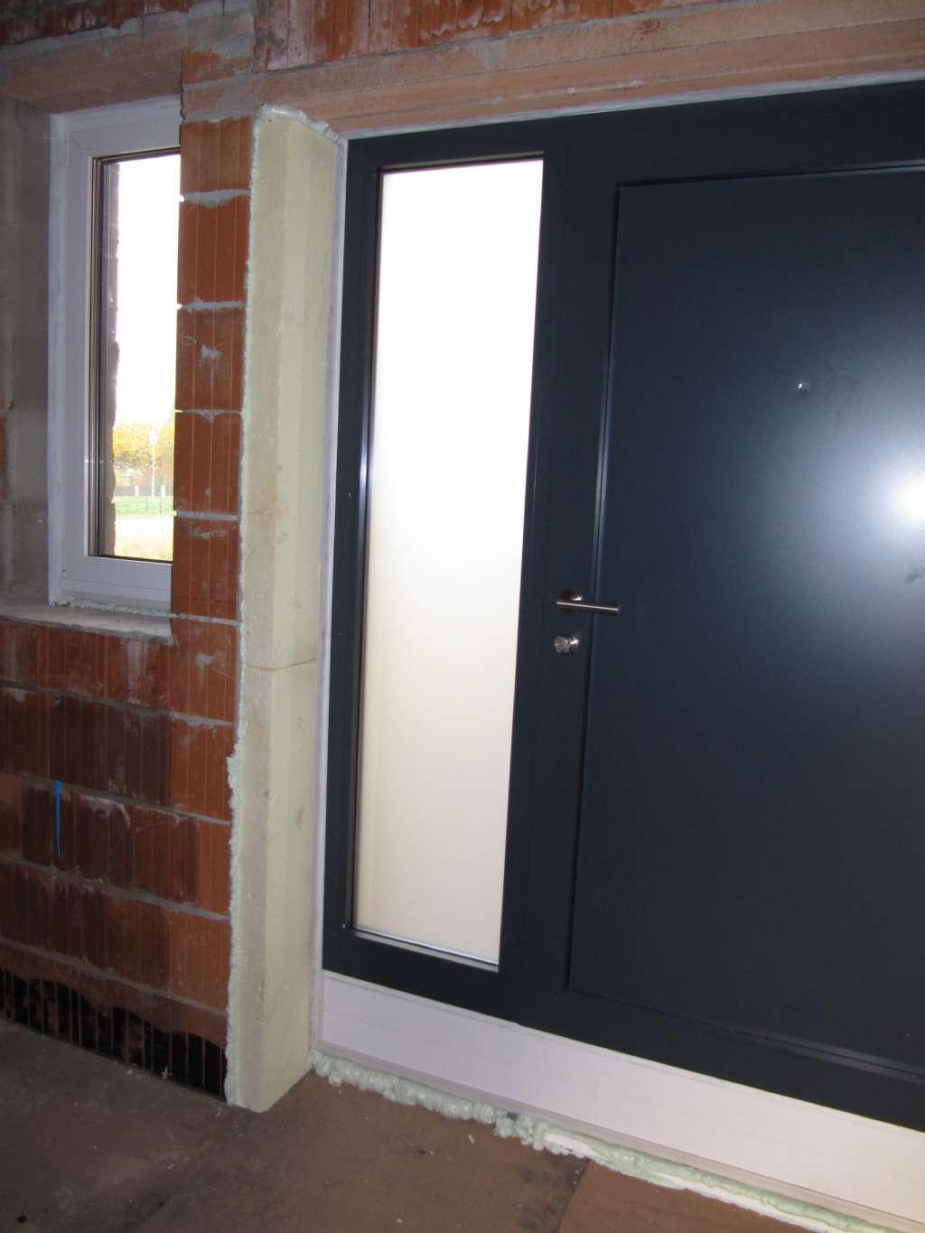

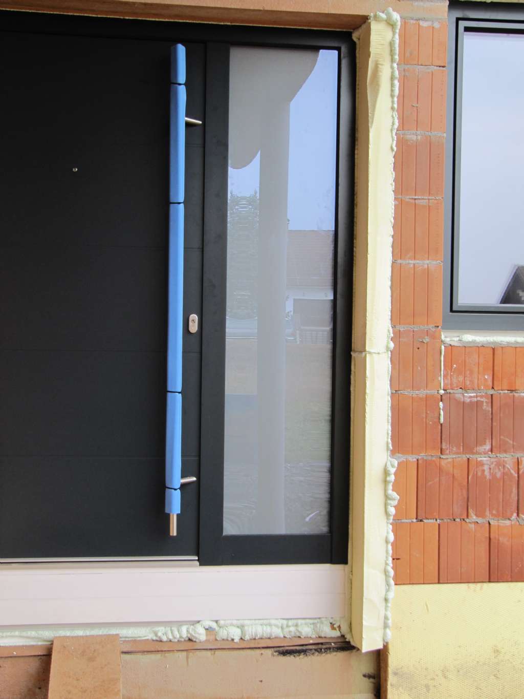

Hallo Thomas - Wenn der Mitarbeiter die Öffnungen ausgemessen hat (und danach auch keine Änderungen daran besprochen bzw. schriftlich festgehalten wurden), liegt der Fehler doch eindeutig bei ihm. Wenn er dann nach dem Abmessen in die Bestellung ein falsches Maß schreibt und die Verantwortung dasfür tragen solltest, würde das ja heißen, dass du die Maße am Bau noch einmal selbst kontrollieren hättest müssen. Das ist dir - sofern dies nicht ausdrücklich aus gemacht wurde - nicht zumutbar.
Der Messfehler (der jedem passieren kann) ist aber sicher mit gelinderen Mitteln "behebbar" als mit einer Neuanfertigung der Türe. Die Methode mit dem XPS ist m.E. durchaus eine Möglichkeit, wenn sie ordentlich gemacht wird. Dazu gehört auch, dass das XPS mit einem Gewebe mit dem Ziegel verspachtelt wird (um einen späteren Putzriss zu vermeiden). Anmerkung dazu: Ich hätte eher links und rechts je 5 cm XPS eingeklebt (dann wäre nämlich die "freie" Schraubenlänge durch den Dämmstoff nicht so lang). Fazit aus meiner Sicht: Es liegt ein Messfehler vor, der zu einem Mehraufwand führt. Dieser muss dir (wenn es sich wie von mir angenommen abgespielt hat) auf jeden Fall abgegolten werden. Ein zusätzliches Zuckerl (kann ein Geldbetrag, eine zusätzliche Serviceleistung oä. sein) würde ich auch für angebracht halten. LG Franz |
hallo - ich habe bei allen fenster und türlaibungen auch xps geklebt zwecks kältebrücke und glattstrich also halten wird das sicher wo soll denn das xps hin wenn die tür angeschraubt wurde was vielleicht noch zu klären wäre ob es keinen preisnachlass gibt wenn naturmasse genommen wurden und die tür trotzdem zu schmal ist mfg |
Also wir haben auch bei zwei elementen xps in der leibung aber nur 3cm eben links und rechts da sich die maurer vertan haben. für mich stellt sich eine andere frage und zwar: fehlen dir wo die 10cm also ist die die türe zu schmal ??? sollte schon eine 100er türe sein. wenn mit der türgröße alles passt, dann würde ich schauen dass ich einen preisnachlass bekomme oder montage der fensterbretter oder was auch immer. lg! |
wer.. - ...ein 50iger-ziegel-haus baut und freiwillig den aufpreis gegenüber der variante ziegel+VWS zahlt, der muss ja gegen EPS/XPS dämmstoffe sein. sonst wäre man ja dumm gewesen den aufpreis zu zahlen.
aber meiner meinung nach ist die variante, den fehler mit XPS zu korrigieren eine professionelle lösung. natürlich vor dem innenputz und aussenputz das xps mit klebespachtel netzen und querrillen mit einer zahnspachtel über die klebespachtel ziehen, damit der putz hält. es wäre auch korrekt und günstiger gewesen, halb so dicke wände zu bauen und überall EPS raufzugeben und zu netzen. nebenbei hätte man bei gleicher bebauter fläche einen besseren u-wert erzielt.. ok, ich hör schon auf polemisch zu sein. wenn du ein emotionales problem mit dem bösen styropor oder xps hast, kannst auch darauf bestehen dass die lücke mit ytong-steinen geschlossen wird. |
