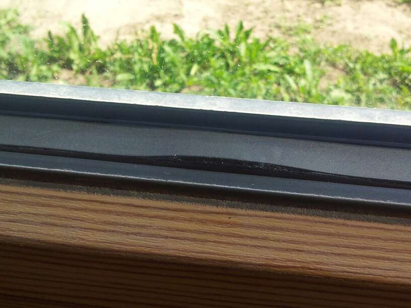

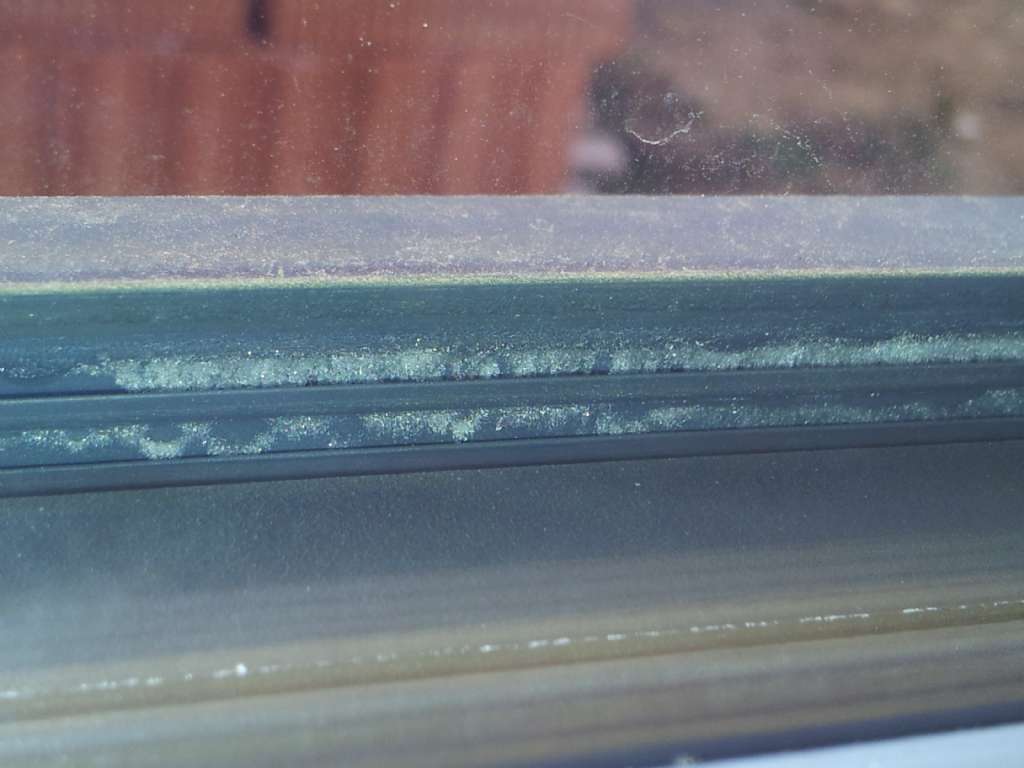

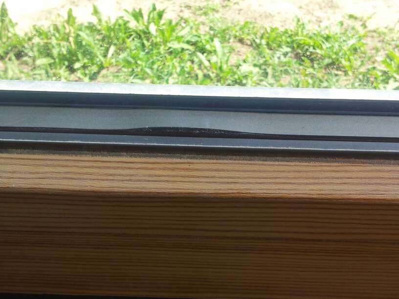

ich habe mal wieder ein Problem beim Hausbau. Diesmal ist es folgendes Problem. Bei meinen Josko-Fenstern (eingebaut Ende März 2011) haben die Abstandhalter angefangen sich zu verschieben und teilweise aufzuwölben (zu sehen in den beigefügten Fotos).
Angefangen hat es bei unserer Lichtleiste in der Küche. Die Scheibe wurde auch schon getauscht, aber wir haben daraufhin alle anderen Scheiben nocheinmal kontrolliert und festgestellt, dass es bei den meisten anderen Fenstern auch Probleme gibt.
Mittlerweile war auch schon ein Mitarbeiter der Fa. Josko bei uns und hat selbst gesagt, dass das nicht normal ist. Die Glasfirma hat auch schon unser retourniertes Fenster zur Ansicht erhalten, konnte aber bisher nichts feststellen. Der Letztstand ist der, dass demnächst ein Techniker der Glasfirma kommen wird und eine weitere Scheibe zur Analyse abholt.
Gibt es bereits ähnliche Erfahrungen mit Kunststoff-Abstandhaltern, und wenn ja, was war die Lösung für dieses Problem?

Hallo Manfred - Das ist eindeutig ein Verarbeitungsproblem (ob es am Spacer selbst oder der Verklebung liegt, müsste eine Analyse/Zerlegung der Scheibe zeigen).
Die betreffende(n) Scheibe(n) müssen ausgetauscht werden, ich meine, dass es da - unabhängig von evtl. Gewährleistungsfristen (also auch wenn das in Zukunft noch bei anderen Fenstern auftreten sollte) - mit dem Fensterbauer bzw. Glashersteller keine großen Diskussionen geben sollte.

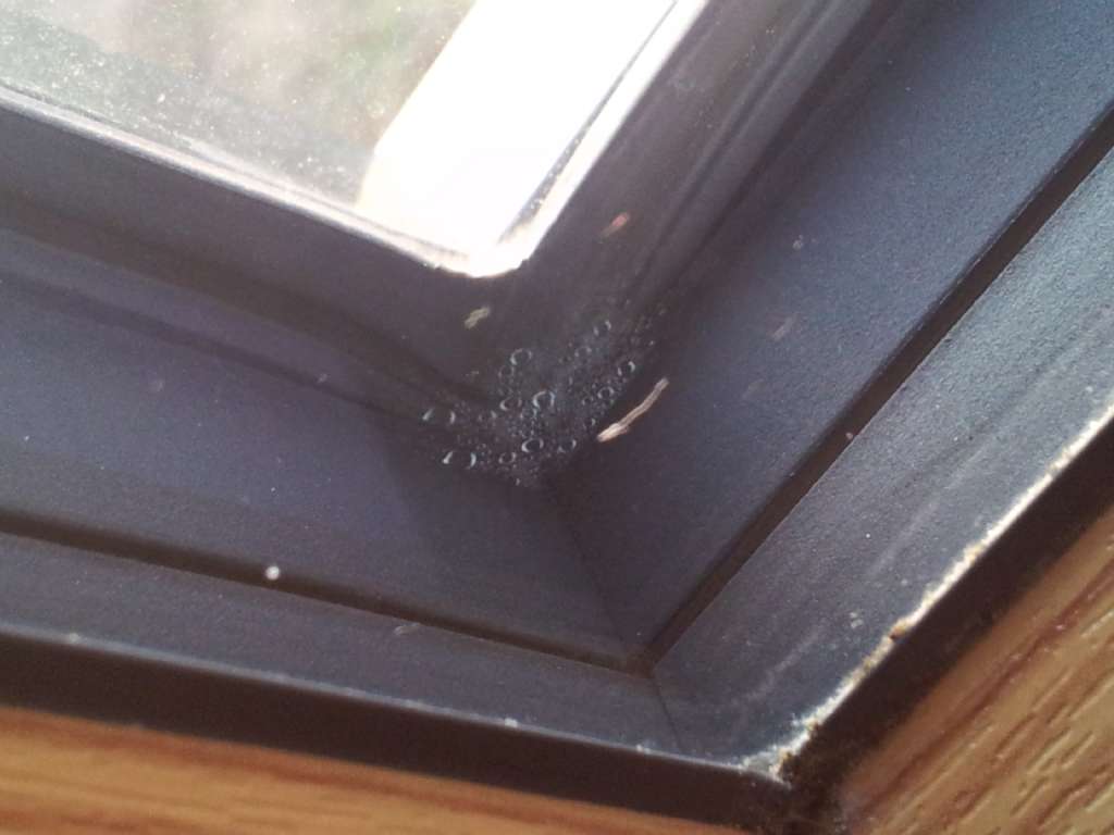

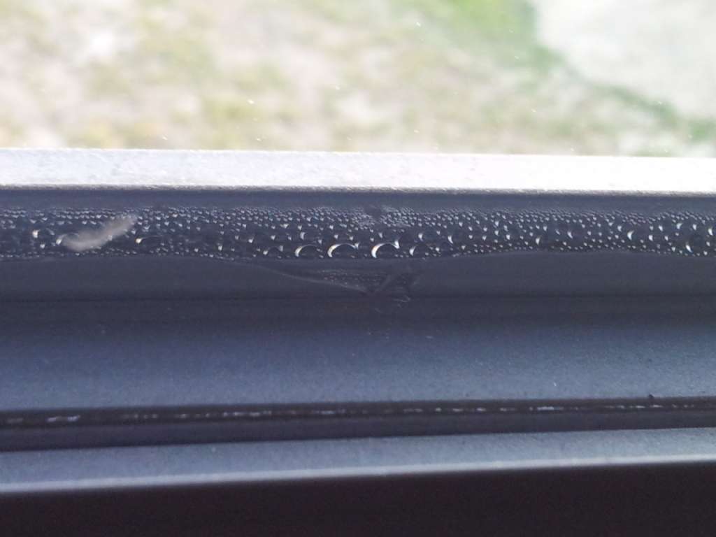

Kondenswasser bzw. Eisbei der äußeren Fensterabdichtung (Dichtlippe).
Wie oben schon kurz angeschnitten, fällt mir schon seit Längerem auf, dass zwischen der Dichtlippe und der äußeren Glasscheibe Kondenswassertröpfchen entstehen. Unser Verkäufer hat mich letztes Jahr noch dahingehend beruhigt, dass er gemeint hat, es handelt sich hierbei um Restfeuchte von der Montage, die verschwindet. Das ist jetzt beinahe 1 Jahr her, im Winter hatten wir dort teilweise vereiste Stellen und ich glaube nicht, dass das für das Material optimal ist.
Kann mir jemand sagen, ob das ein Problem bzw. Mangel, oder ob das normal ist?

...anbei ein paar Fotos -

Hallo Manfred - danke für die Bilder, meine beste Einschätzung daraus ist die:
Mit Baufeuchte hat das Ganze nichts zu tun. Ich vermute eher, dass es sich dabei um Niederschlagsfeuchtigkeit (Regen) handelt, die außen zwischen der Dichtung und dem Glas eindringt, also im Prinzip die Dichtung nicht hundertprozentig abdichtet.
Deshalb wäre als erste Maßnahme die Anpressung dieser zu prüfen.
Solange die Wassermenge nicht zu groß ist, ist ein Schaden - gerade bei einem Kunststoff-Profil - nicht zu erwarten, gemacht gehört trotzdem was.
Halt uns auf dem Laufenden!

Hallo speeeedcat - war bei dir wirklich das Kondensat auf der AUSSENseite der AUSSENscheibe?
Was diese Erscheinung nämlich mit Baufeuchte (innen) zu tun haben soll, ist für mich physikalisch nicht nachvollziehbar, allenfalls mit der Oberflächentemperatur dort zusammenhängend(wenn es wirklich Kondensat sein sollte).
Dazu kommt noch, dass ich davon ausgehe, dass bei Manfred das Problem nur unten waagrecht auftritt (was wiederum auf einen Wassereintritt von oben hindeuten würde).
Franz
24.2.2012  (#10)
hallo franz, - genauso war es, du hast ja eh auch meine fotos gesehen.
ich denke, dass sich die baufeuchte von unten raufgezogen hat und dann an der aussenscheibe ausdiffundiert ist.
seitdem der VWS oben ist, ist ruhe.
gruß, alex
