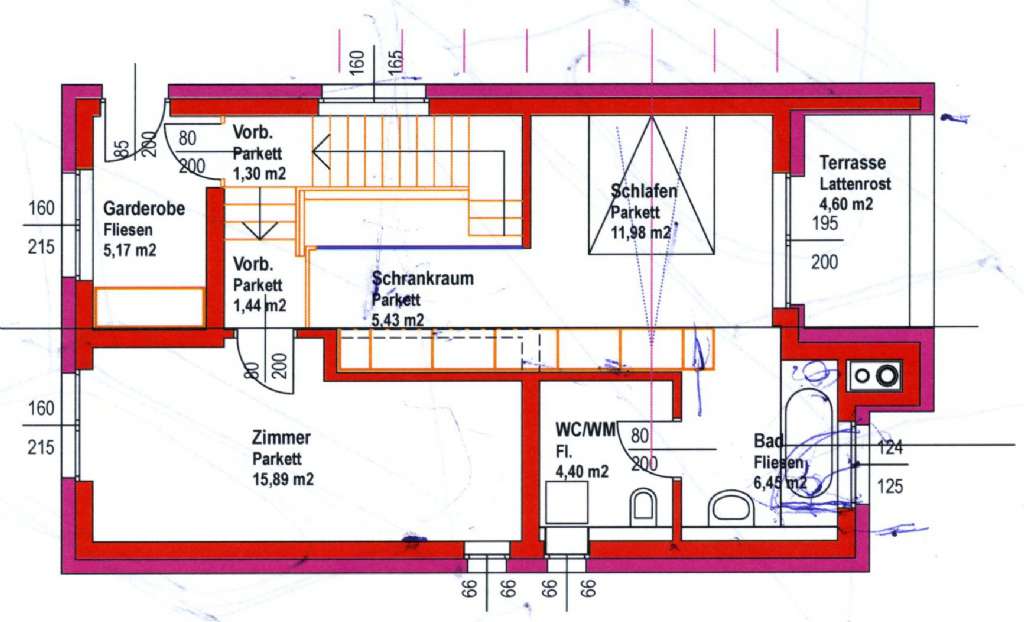

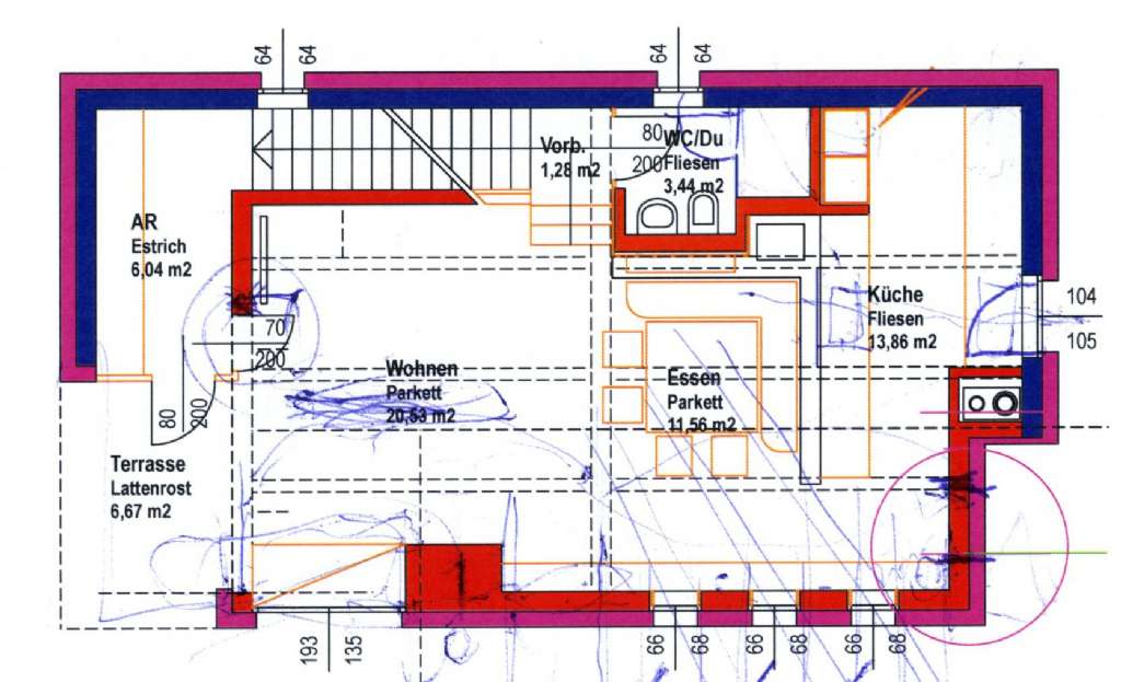

Plan - Ich habe nun die letzte verfügbare Zwischen-Planversion eingescannt. Leider habe ich keine Ansichten dazu sondern nur die Grundrisse von EG und OG und auf denen wurde schon herumgemalt. Außerdem sind nicht alle Fenster/Türen eingezeichnet und die Situation mit dem Fernseher im EG ist noch unbefriedigend. Hier gab es schon eine gute Lösung, die aber leider den Einsparungen zum Opfer gefallen ist.
Norden ist ziemlich genau oben. Hang fällt nach Süden hin ab. nördlich parallel zum Haus verläuft eine Allee aus alten Obstbäumen die zu unserem Grundstück gehört, südöstlich grenzt nicht allzuweit entfernt das Nachbarhaus an, zu dem aber gegenüber der drei Fenster im EG neben dem Essplatz eine große Linde gehört, südwestlich ist noch ein unbebautes Grundstück. Unser Grundstück erstreckt sich eher Ost-West (ca. 60 m), Nord-Süd ist es schmäler (ca. 30 m). Das Haus muß aufgrund der erhaltenswerten Obstbaumallee südlich von dieser platziert werden und rückt deshalb südlich relativ nahe an die südlich gelegenen Nachbargrundstücke heran. In Ost-West-Richtung liegt das Haus ziemlich in der Mitte, damit ist die Hauptausrichtung hinsichtlich Glasflächen und Ausblick auch nach Westen (wo einmal ein Teich hinkommen soll) und nach Osten (wo einmal ein Gemüsegarten hinkommen soll).
OG mit Eingang:
2011/2011102861870.JPG
EG:
2011/20111028695888.JPG

Badezimmer? - hi,
nur eine Frage, das ist wirklich so, dass man ins Bad nur durchs Elternschlafzimmer kommt? ich find den Grundriss schon nicht so prickelnd muß ich sagen, weiß auch nicht ob man soviel Heizung (und ein Tischherd muß ja auch schon fast zur Heizung gezählt werden) überhaupt notwendig ist. Bzw. wo willst du im Wohnzimmer noch einen Kachelofen hinstellen?
und zb ein Einsparungspotential seh ich schon... warum brauchst du in der Garderobe ein so großes Fenster?
und mir stellt sich die Frage, wie oft man vom Schlafzimmer nach draussen geht (bzw. dann holt man sich ja beim reinkommen den ganzen Dreck ev. Matsch hinein?) oder braucht ihr die Terrasse nur zum Wäscheaufhängen?)
was ich auch nicht verstehe - ihr habt oben den Eingang wo die ganzen Schlafräume sind (ich verstehs w/der Handlage), dh ihr müsst immer durchs ganze Haus mit den Gästen? Kann man das nicht generell umdrehen dass eben im 1. Stock die Wohnräume sind und im EG die Schlafräume? denn du hast so ziemlich den längsten Weg für den Weg zwischen Eingang und Küche den man planen kann - dort aber die meisten Lasten zum hintragen...
noch dazu - wenn du unten im EG bist (was bei uns erfahrungsgemäss der wichtigste Aufenthaltsraum ist) und oben läutet der Postbote... das ist ein Gerenne, wenn dann noch was auf dem Herd steht

@angi875: Danke für die Gedanken und Anregungen. Ein paar Erläuterungen dazu: Elternschlafzimmer ist es ja nicht, weil wir ja keine Eltern sind oder werden und deshalb auch immer nur zu zweit in diesem Haus wohnen werden. Da finde ich es nicht schlimm, durchs Schlafzimmer ins Bad gehen zu müssen, zumal es im EG ja noch ein zweites gibt. Balkon im OG: da wird man ja nicht unbedingt hinausgehen, wenn es draußen matschig ist sondern eher wenn es sonnig und trocken ist, so gesehen denke ich, dass sich der Schmutzeintrag in Grenzen halten wird. Die Terrasse ist auch zum Wäscheaufhängen, aber vor allem um nach dem Aufstehen ins Freie gehen zu können, ohne sich was anziehen zu müssen.
EG und OG zu vertauschen war auch einmal eine mögliche Option, wir haben das aber wieder verworfen, weil ja die Gartenausgänge auf die Terrasse und in den Gemüsegarten im Wohngeschoss liegen sollen und das natürlich nur im EG geht.
Heizung ist sicher nicht so viel notwendig, sowohl auf den Tischherd als auch auf den Ofen im Wohnzimmer könnte man verzichten. Das sind hauptsächlich optische Dinge. Der Platz für den Ofen im WZ ist rechts der Liege beim Westfenster schon als rechteckige rote Mauerfläche eingezeichnet.
Dass der Weg vom Eingang zur Küche relativ lang ist, stimmt. Ging sich nicht besser aus. Das hat damit zu tun, dass der Hauptzugang zum Haus von Westen her erfolgt, die Küche aber wegen des Gemüsegartens ostseitig liegen muß. Dass der Postler läutet ist mir zwar bisher kaum je passiert - wenn der unterwegs ist bin ich sowieso in der Arbeit, aber es trifft natürlich auch auf Gäste zu, dass man weit hat von der Küche aus um aufzumachen.

Jetzt ist mir noch was aufgefallen - ein Fenster genau über der Badewanne ist eher unpraktisch zum Putzen.
auch finde ich die Waschmaschine gleich beim Schlafbereich eher suboptimal noch dazu wenn da nur eine Tür dazwischen ist.
wie schaut es eigentlich mit der Wand aus im Wohnzimmer? Ist das eine Fensterwand richtung Terrasse?
und dann wollt ihr einen Kamin fürs Flammenschauen - aber wie stellt ihr dann die Couch wenn gegenüberliegend das TV ist?

@angi875 - Fenster über der Badewanne mag unpraktisch sein, war aber ein unverzichtbarer Punkt weil beide gleichzeitig rausschauen können sollen. Und es muß nach Osten sein weil von dort keiner zurück reinschauen kann.
Waschmaschine soll wegen der kurzen Wege in der Nähe des Schranks sein, weil ich nicht im Keller waschen möchte um die Wäsche dann wieder raufzutragen. Wenn ich schlafen will, wird die Waschmaschine abgedreht. Ist jetzt bei uns auch so und stört uns nicht.
Westwand im Wohnzimmer ist eine Fensterwand, ja. Die Situation mit Couch, TV und Feuer ist eh noch nicht befriedigend gelöst.
