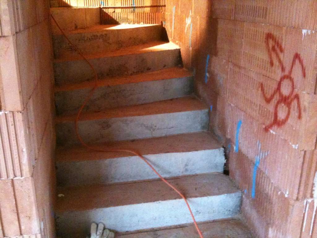

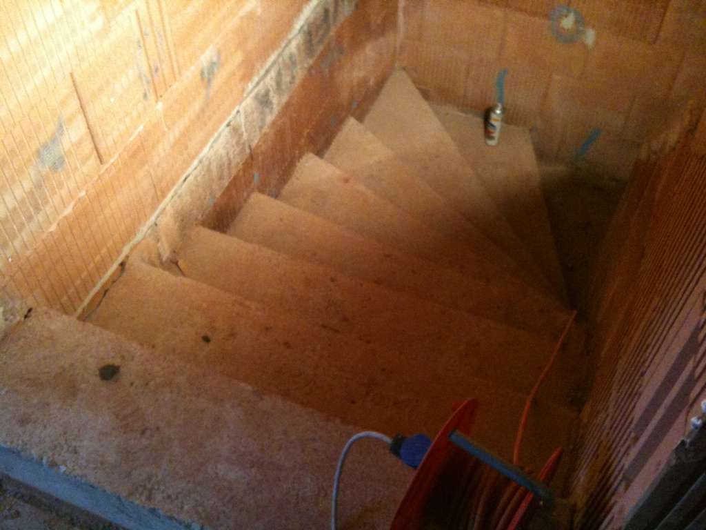

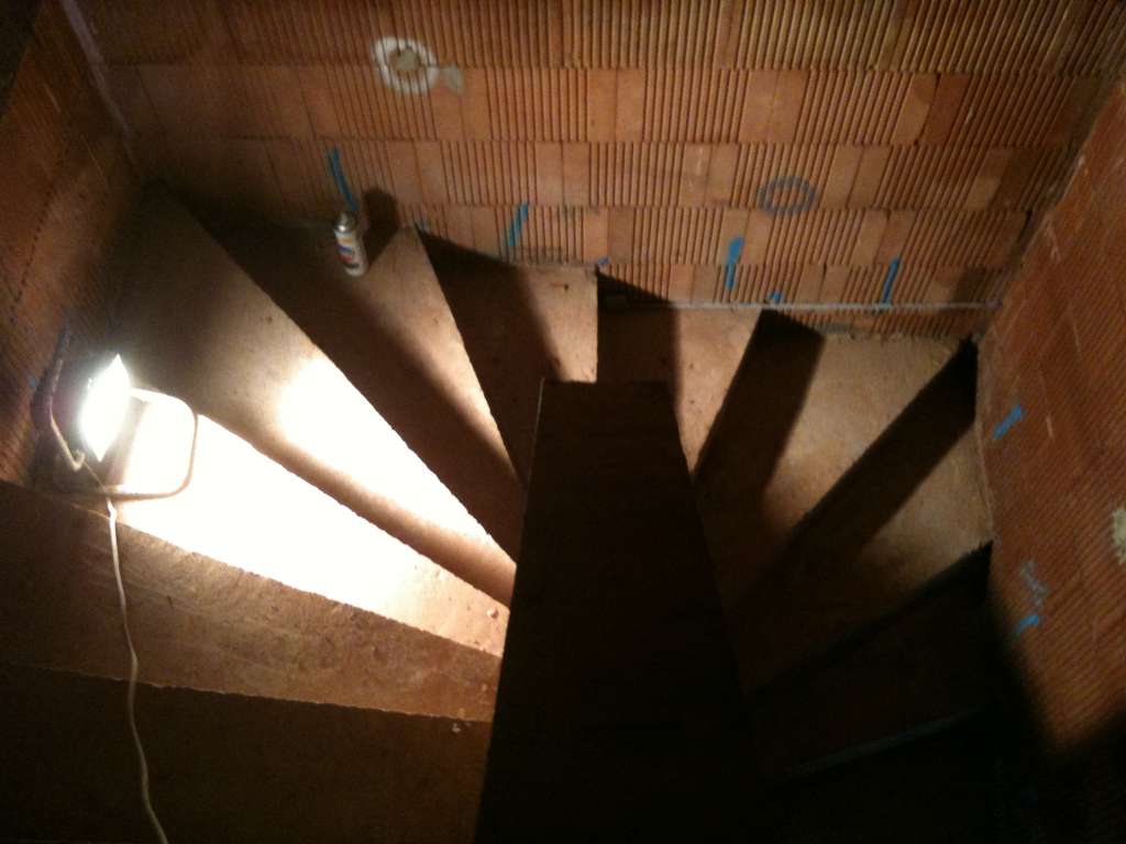

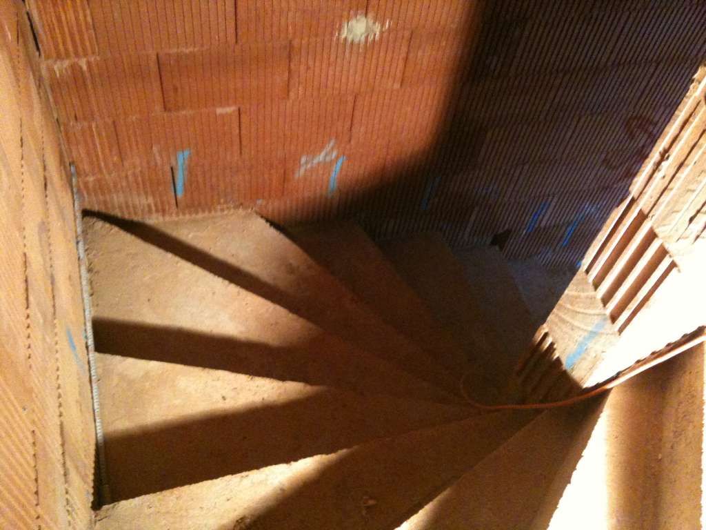

Hallo Gemeinde!
Wir haben den Fall das meine bessere Hälfte, mein Elektriker und ich jeder für sich andere Positionierungen der LED´s vorschlägt. Link zur den LED`s - zwecks Form bzw. Größe.
http://prediger.de/shop/mounting-led-16.html
Das Grundproblem ist unsere gewendelte Betontreppe. Bei einer geraden Stiege ist die Anreihung natürlich kein Problem. Grds. möchten wir 8 Stk., jeweils 3 links und rechts und zwei im Mittelteil der Stiege an der Außenmauer. Alle Leuchten sollen im äußeren Stiegenradius montiert werden.
Problem ist eben ob die Abstände zwischen den Leuchten gleich sein sollten, dann jedoch die Ausstrahlung zur Treppe verschieden ist, weil die LED nicht über der Stufe sondern halb/halb auf der jeweilig unteren und oberen Stufe postitioniert sind.
Weiters habe ich die Vermutung das das Licht welches von der Außenmauer direkt frontal zum Stiegenaufgang leuchtet, blenden könnte?!
Fotos zur Stiege:
2011/20111024681575.JPG
2011/20111024254543.JPG
2011/20111024809932.JPG
2011/20111024905268.JPG
Ich bitte um eure Meinungen/Erfahrungen/Empfehlungen, etc.
Chris

Anordnung - Wir haben eine ähnliche aber doch andere Treppe, auch 180° aber Doppelpodest. Ich habe Stufenbeleuchtungen mit normalen 10W (oder 5W?) Halogenbirnchen, die allerdings so abgedeckt sind dass das Birnchen verdeckt ist, Licht nur schräg nach unten abgegeben wird.
ich hab fünf Stück davon verbaut, jeweils zwei an den Längsseiten, und eine an der Schmalseite, ABER: in der Spindelwand! (also innen)
Ausleuchtung ist super, Stufen sind wunderbar zu sehen, null Blendwirkung, und auch (fast)null unerwünschtes Licht woanders hin (z.B. unter dem KiZi-Türspalt durch)

.Von der Vorderkante jeder Stufe machst du einen senkrechten Strich nach oben, je nach dem wie weit du die Spots entfernt haben möchtest. bei mir waren es 30cm. Andere wollen die Spots weiter unten positionieren, was bei so einer Treppe aber nicht so passen dürfte.
Dann die neuen Enden miteinander verbinden, so hast du an der Wand ~30cm weiter oben exakt nocheinmal den Stufenverlauf aufgezeichnet. Und auf dieser "Kurve" verteilst du dann deine Spots auf, sodass sie gleich weit voneinander entfernt sind.
So passt der Spot-Verlauf zum Stufenverlauf, egal wieviele Spots du nun verbaust.
So habs zumindest ich gemacht.

Dein erster Absatz gefällt mir gut, aber wenn ich nun die LED´s so verteile das sie alle gleich voneinander entfernt sind, stimmt die Positionierung von LED zu Treppe nicht mehr (oben zb. LED genau über Stufe, die übernächste LED dann LED halb über der oberen und halb über der darunterliegenden Stufe).

.Da die Stufen immer weiter auseinandergehen bei einer gewendelten, ist das halt nicht so möglich, immer z.b. bei jeder 2. Stufe genau einen Spot zu positionieren und dies auch noch gut aussehen zu lassen. Ich persönlich hab aber runde, bzw. quadratische Spots vorgesehen, nicht diese rechteckigen. Diese dürften auch besser zu diesem "Verlauf" und nicht zu den exakten Stufen passen, aber das ist halt Geschmackssache.
Umso weiter du die Spots von den Stufen entfernst, desto weniger gravierend wirkt sich die Tatsache aus, dass sie nicht exakt über den Stufenkanten liegen. Experimentiere einfach mal auf der Mauer. Aber so 30-40cm Abstand sehen schon gut aus.
Wir haben auch eine 180° - gewendelte Treppe, jedoch mit 2 keilförmigen Zwischenpodesten in den Ecken, dadurch ist die "Abflachung" noch stärker.
Hier habe ich bilder gepostet von den Einbaurahmen:
http://www.energiesparhaus.at/forum/21718_2
beim 3. Bild sieht man gut den Stiegenverlauf (blaue Linie) und die Spots darüber. Diese sind zueinander gleich weit entfernt, und die Positionen zu den Stiegenkanten ergeben sich einfach

Benjis Idee die Leuchten auf der Außenmauer bleiben zu lassen um zumindest eine auf der Spindelwand zu positionieren hört sich gut an.
