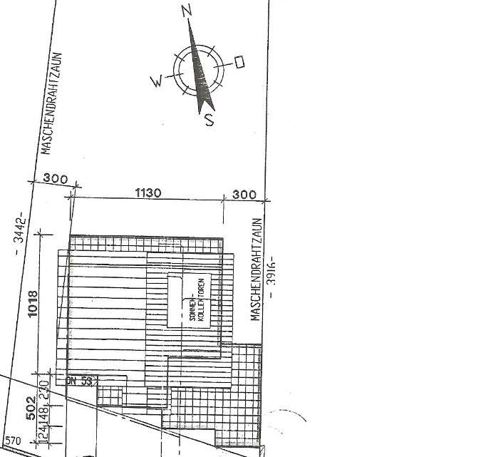

anbei mal ein Plan vom Haus.
Neigungsgrad Dach wäre 35°
was meint ihr!

24.10.2011  (#6)
2011/20111024617534.JPG
was meint ihr!

was meinst du zum hausplan, so ost&west könnte das gehen?

Wie gesagt, von der Monatge her ist es sicher kein Problem, das muss allerdings vom Monteur vor Ort abgeklärt werden.
Ich würde ja mal von der Tarifförderung abraten, weil diese Anlage keine Spitzenleistungen bringen wird.
Netzparallelbetrieb mit Überschusseinspeisung kombiniert mit der Förderung vom Klimafond wäre wohl hier das Richtige.
Vom Setup her würde ich zu 2 Strings raten.
1 String auf der Ost Seite, der 2 String auf der West Seite.
Der Wechselrichter braucht dann natürlich 2 MPP Tracker um die zwei Felder bedienen zu können.
Auf diese Weise wirst du zwar zu Mittag nicht die Leistung haben, die eine Anlage die nach Süden ausgerichtet ist hätte, aber deine Anlage würde sehr frühh online gehen und erst sehr spät am Abend offline.
Als Folge daraus hättest auf den ganzen Tag den Strom schön verteilt und nicht unbedingt zu Mittag den Peak, wo er meistens eh nicht gebraucht wird.
Eigendlich ideal für Netzparallelbetrieb.
