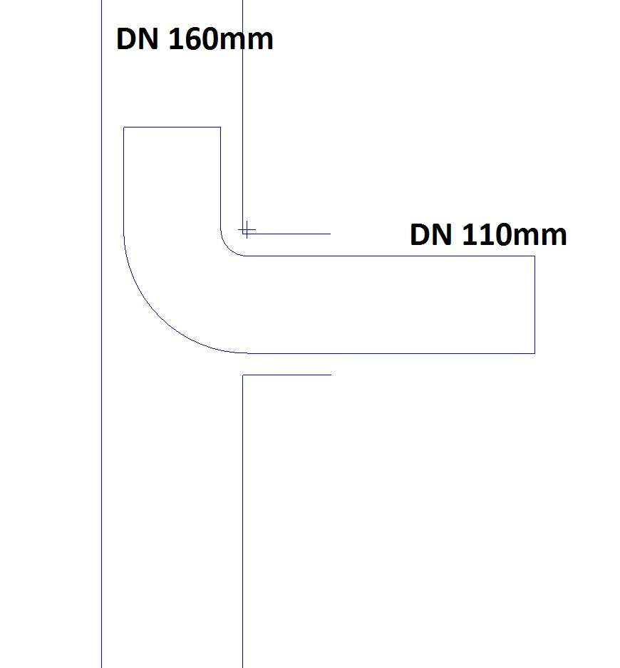

mach keine doktorarbeit daraus. ich hatte auch einen kleinen ofen mit 110er rohr angeschlossen. dazu habe ich das rohr einfach lt. bild in den 160er kamin eingefädelt. der kamin hat soviel zug, da kommt nix zurück. außer er geht dir beim anzünden aus.
ich würd es wieder so machen.

emoji - Super, Danke für eure Antworten!
@roennie
Yep, Steinwolle hab ich noch genug rumkugeln - werd das dann gleich nehmen, um das Rohr rundherum a bissl abzudichten. Schaden kann´s ja net emoji Wann wurde bei dir die Reduzierung eingemauert? Noch vor dem Innenputz?
@fruzzy
Gut zu hören, dass man sich net so anschxxxx muss :-D Hab im Moment eh auch andere "Sorgen" und bin froh, wenn ich´s mir diesbezüglich einfach machen kann *g*
