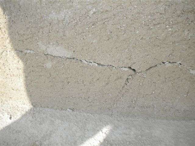

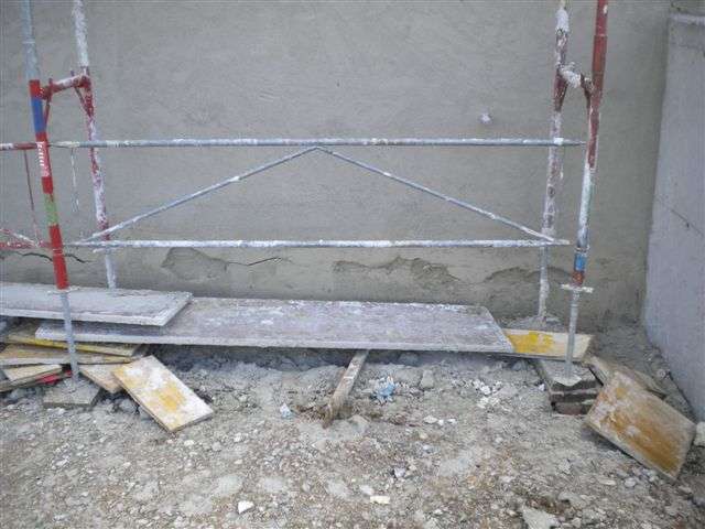

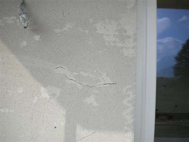

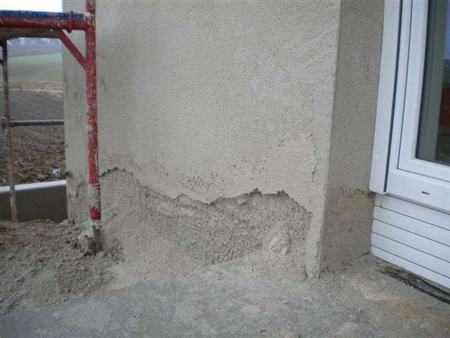

wir haben ein Problem, unsere Putzfirma hat letzte Woche angefangen unser Haus zu putzen (Aussenputz), an ein paar Stellen ist der Putz herunter gefallen und viele Risse sind sichtbar - ist das normal oder wurde dabei "etwas" vergeigt? - Siehe Fotos, ist das normal oder was muss machen daß wir ein vernünftiges Ergebnis bekommen.
Danke im Voraus!

sieht aus, als ob der Putz über Nacht gefroren ist...

@ 4694 - Hats beim Putzen evtl zu regnen begonnen?
Hab ich schonmal erlebt, das nach einem Gewitterregen der Putz abfiel wie bei dir.
2.Möglichkeit: War die Ziegelmauer noch nicht trocken genug?

es könnte - auch sein das zuviel putz auf einmal aufgetragen wurde das passiert das oft das er abrutscht

Hier wurde - der Putz zu dick aufgebracht, daher ist er abgerutscht bzw. stellenweise gerissen. Bei den Rissen sollte man prüfen ob der Putz nicht hohl liegt (kann man durch klopfen feststellen)!

Nein es ist nicht normal aber es passiert manchmal wenn zu viel Putz aufgetragen wird und man öfter mit der Alu-Latte diesen Bereich bearbeitet. Dadurch kommt es dazu dass sich der Putz absetzt oder abfällt. Ich würde vorschlagen dass man im Sockelbereich 1-2 Wochen abwartet damit der bestehende Putz ganz trocken wird und dann mit dem gleichen Material die Fehler ausbessert. Die Risse würde ich mit einem mineralischen Kleber ausspachteln.
