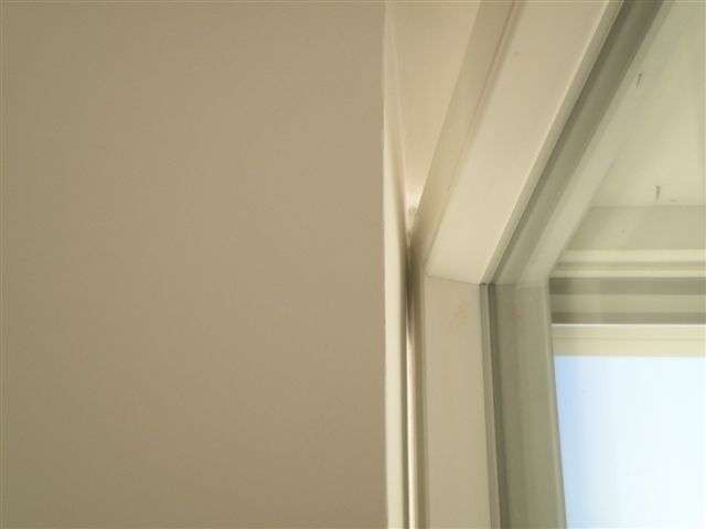

was ist der grund? - hast du verdeckt liegende beschläge? oder stehen sie mechanisch irgendwo an? die verdeckt liegenden gehen normalerweise schon auf 90 grad auf.
  •  4694
15.10.2011  (#2)
was ist der grund - Die Laibung des Fensters ist zu eng, - siehe Foto - ein paar Fenster und die Balkontüren gehen nicht komplett auf wegen dem mangeldem Platz zwischen Flügel und Laibung.

was ist der grund - sorry, ich habe das Bild vergessen!

Da ist einfach - die Putzkante zu weit innen (d.h. zu knapp zum Flügel hin) gesetzt worden. In dem Fall sehe ich die Verantwortung eindeutig bei der Putzfirma.
Sind das verdeckte Beschläge oder wurde das Eck- bzw. Axerlager einfach eingeputzt (wäre dann noch brutaler)? Eine ordentliche Lösung ist das in keinem Fall und kann sicher nicht so bleiben (da ruinierst du dir bald die Flügel).
P.S.
Täuscht das auf dem Foto oder ist die Leibungsfläche insgesamt ziemlich wellig/buckelig (besonders oben im Bild biegt die Kante scheinbar scharf nach rechts ab)?

Das "wellige" oder "buckelige" ist - dieser Schaumstoff für den Estrich, der ohnehin abgeschnitten wird (wenn mich meine Augen nicht täuschen).

wo bitte ist denn bei - einem fenster/balkontür in der laibung in der linken oberen ecke ein randstreifen vom estrich?
*kopfschüttel*

was für einen schaumstoff hast du da oben?
deine augen möchte ich nicht haben!
das frag ich mich auch aber
vielleicht gehört auf die decke auch ein estrich emoji
@topic:
baumeister her, putzfirma her, die beiden sollen sich das ausstreiten.

verdammt!!! - Ich hab den Deckenestrich vergessen! emoji

@Putzleisten - Bei mir hat die Fensterfirma die Putzleisten gesetzt, wenn das hier auch der Fall ist, dann liegt der Fehler beim Fenstermonteur.
