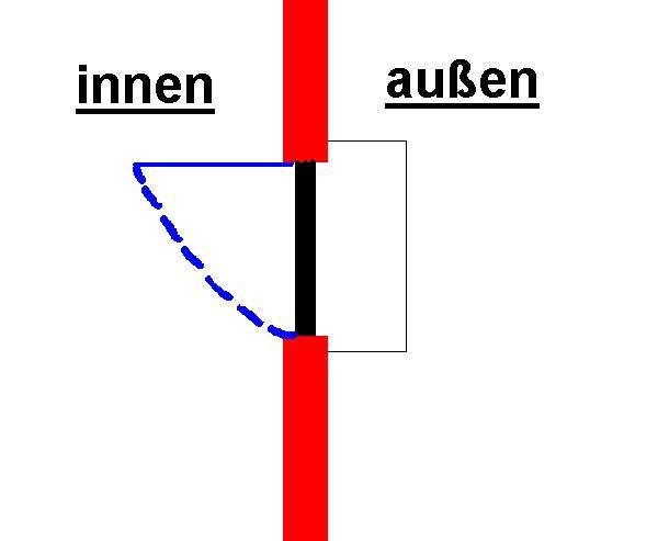

Könnte mir bitte wer bestätigen, dass eine Haustüre "innen öffnend links" so aufgeht:
2011/20111013231319.JPG

also unsre - ist im angebot so beschrieben gewesen und geht so wie auf deinem bild auf.

OKRichtig, ist eine linke innenöffnende Türe!!!

links angeschlagen nennt mans dann ja

gibt anscheinend mehr varianten, aber sozusagen ist die richtung (links oder rechts) immer der Drehpunkt.

immer - wo sich die schaniere befinden
du stehts innen bei einer inneaufgehenden türe und die schaniere befinden sich links dann ist das auch eine link türe genau wie im plan eingezeichnet
