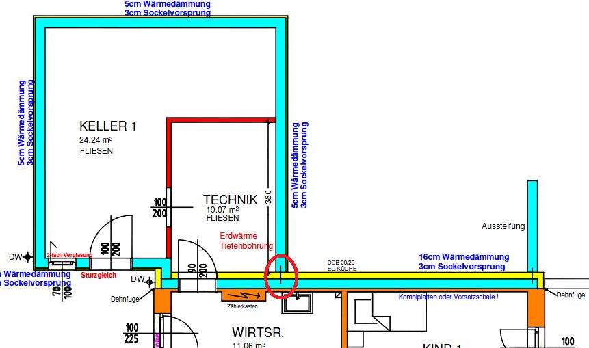

Dämmung statt Beton?
Ich hätte dies nicht so ausgeführt - Normalerweise hätten hier die beiden Wände direkt verbunden werden müssen, und um die Wärmebrücke zu minimieren ca. 1,5m der Wand welche normalerweise nur mit 5cm gedämmt ist, ebenfalls mit 16cm zu dämmen.
Ich weiß nicht genau, wie die es im Detail ausgeführt haben. Wenn ein Bitumenanstrich darüber gekommen ist, der richtig ausgeführt wurde, darf es auch kein Problem geben. Es wäre hier interessant wie das Detail genau ausgeführt wurde. |
Dämmung statt Beton - Für eine konsequente Ausführung ohne Wärmebrücke ist kaum eine andere Lösung möglich. Wenn zwischen den angrenzenden Betonwänden
eine funktionierende Abdichtung (Flämmpappe)hergestellt und mit Rollierschotter hinterfüllt wird, hätte ich keine Bedenken. Die Betonwand des Technikraumes ist durch die aussteifende Decke, auch ohne direkten Anschluss bestens fixiert. Meine Frage wäre allerdings, warum ist der Technikraum so schlecht isoliert. |
Unser Fertigteilhaushersteller ist auch nach Rücksprache noch immer der Meinung, dass das so passt - wir haben mittlerweile auch ein besseres Gefühl dabei.
Das Eck wurde mit einer Flämmpappe abgedichtet, darüber Außendämmung + Noppenmatte. Als weitere Absicherung werden wir jetzt auch noch einen Drainageschlauch senkrecht laufend verlegen. @ Maurerbauer: Wieso würdest du den Technikraum isolieren? Wir hätten in Betracht gezogen, hier auch keine Tür zum Keller reinzugeben - sondern einfach einen offenen Durchgang. Siehst du ein Problem darin, wenn die Wärme vom Technikraum über den Keller verloren geht? danke & schöne Grüße Gerhard |
