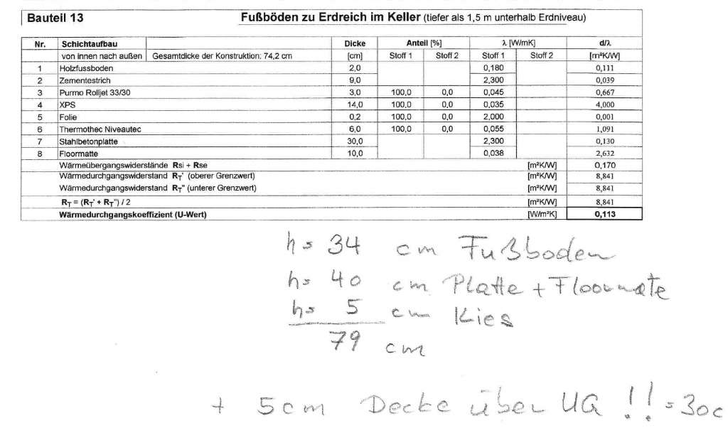

Mein Baumeister hat mir folgede berechnung gemacht - die Bodenplatte liegt aber nicht 1,5m unter der Erde, mehr als 50% von der Bodenplatte sind ebenerdig) - stimmt diese Rechnung oder hat er das falsche Bauteil gewählt?

5.10.2011  (#1)
Siehe Bild - Werte im Bild

5.10.2011  (#2)
Link
2011/20111005477672.JPG - Jetzt hab ich das mit dem Link kapiert...

  •  gloitom
5.10.2011  (#3)
Solange es nur darum geht, die Dicken der einzelnen Bauteilschichten zu addieren, ist es unerheblich wo sich diese befinden.

  •  Axel11
5.10.2011  (#6)
Noch mal zum Verständniss - die Bodenplatte liegt nicht 1,5 m unter dem Erdniveau.
Erstes Bild (Bauteil 13) ist die neue berechnung vom Baumeister (die meiner Meinung nach nicht mit dem Energieausweis übereinstimmt - da bin ich mir aber nicht sicher), zweites Bild (Fussboden_zu Erdreich)ist die Berechnung aus dem Energieausweis vom Planer.
  •  gloitom
5.10.2011  (#7)
Ja, ich denke, ich habs verstanden, verstehe nur das Problem nicht??
Das zweite Bild stammt aus dem Energieausweis, welcher angezweifelt wird, da die Kiesschüttung mit 55cm angegeben wird.
Ergibt einen anderen U-Wert in der 3. Nachkommastelle und hat IMHO keinen wesentliche Einfluss. Ob die Angabe < oder > 1,5m unter der Erde, im 2 Bild, korrekt eingegeben wurde kann man nicht ablesen.
Worum handelt es sich bei dem ersten Bild?
Auch um einen Energieausweis? Dann kann man die Unterschiede aus den verschiedenen Aufbauten direkt ablesen oder nur eine Darstellung des tatsächlichen Aufbaus, welcher zur Ausführung kommt? Dann ist die Angabe > 1,5m auch egal.
Einen Unterschied sehe ich nur darin, dass der Baumeister etwas Dämmung unter der Bodenplatte sparen will...
  •  TrendBaumeister
14.10.2011  (#8)
Hallo Axel11! - So wie sich die beiden Berechnungen darstllen ergibt sich für mich nachstehende Beurteiung:
- nach Richtigstellung der Stärke --> statt 0,55m --> 0,055m kommt ein Bauteildämmwert von 0,121 heraus (=für den Auszug aus dem Energieausweis).
- die Bauteilberechnung Ihres Baumeisters erkenne ich als Bauteilberechnung, worin er nachweist, dass er mit seinem vorgeschlagenem Aufbau auf die in Ihrem Energieausweis angegebenen 0,11 kommt, die aber durch den Kommafehler nicht ganz stimmen.
Dass Sie auf die gleiche Energiekennzahl kommen, wie Sie wahrscheinlich auch beim Förderungsansuchen bekannt gegeben haben (Abgabe des Energieausweises = Basis für die Förderhöhe), hat Ihr Baumeister dahingehend natürlich versucht Sie mit seiner vorgeschlagenen Ausführung zu unterstützen.
Die Wärmedämmung an der Außenwand ist auf jedefall 80 cm nach unten zu ziehen - das ist aber ein Ausführungsdetail, das Sie mit Ihrem Planer und auch mit Ihrem ausführenden Baumeister besprechen sollten.
Ich hoffe zu Lösung der Frage beigetragen zu haben.
