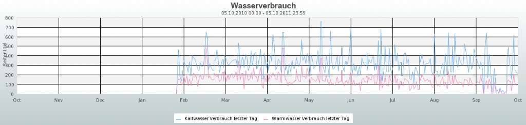

  •  Gawan
5.10.2011  (#2)
Warmwasser - 400 Liter Tank für 3 Personen
45°C
beheizt mit Erdwärmepumpe
ca. 2kWh pro Tag
Verbrauch ca. 400 Liter pro Tag (Wasser komplett - nicht Warmwasser)
